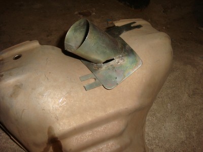

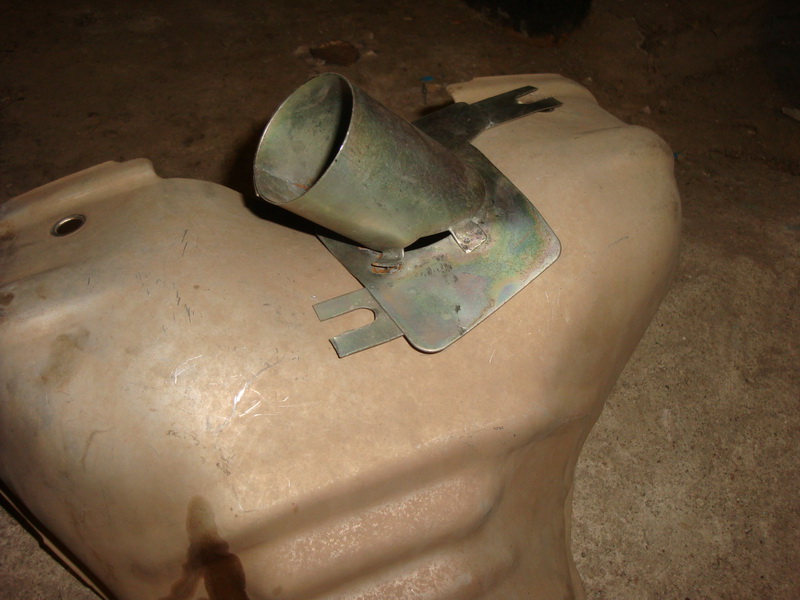

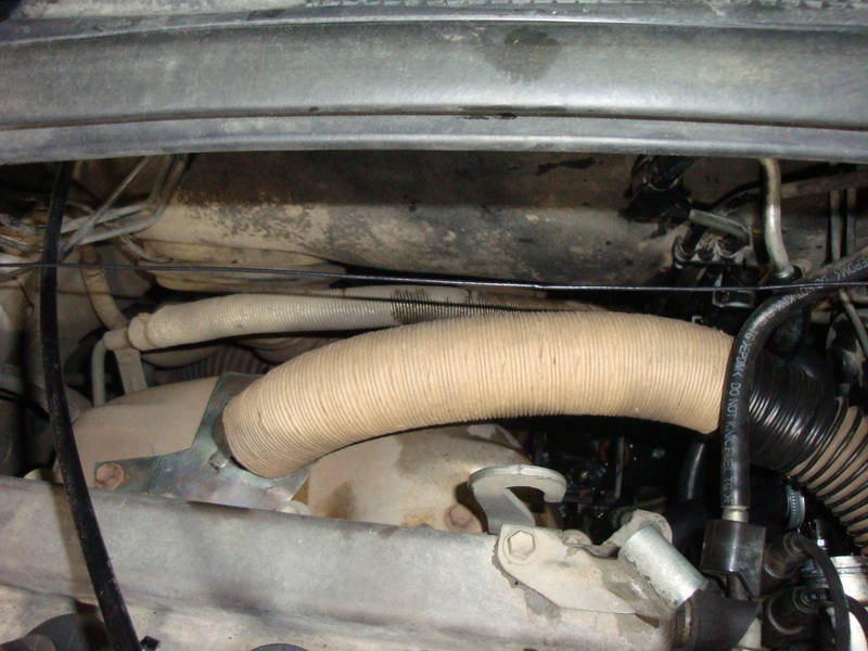

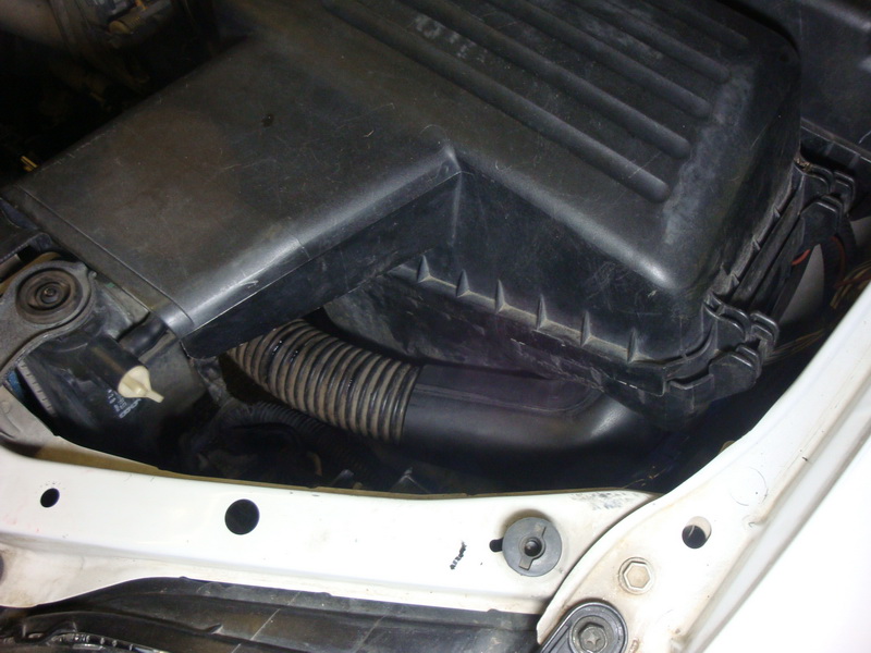

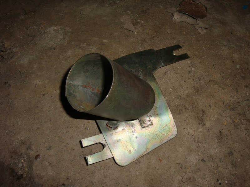

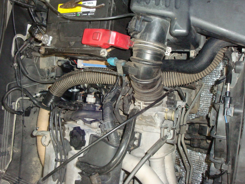

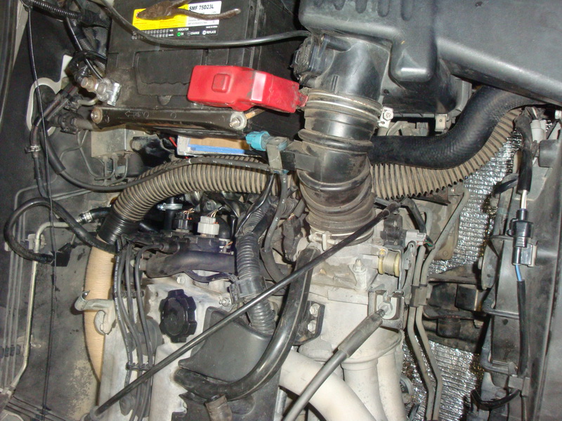

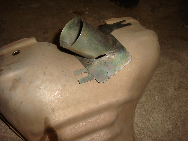

Аналогично как и многие выше участвующие в теме задумался и пришел к выводу что теплый воздух в камеру сгорания принесет экономию топлива в зимнее время пусть даже и при потере мощности, ну, или резвости на холодную.
Сделал нечто подобное для своего 1ZZ. У которого коллектор не спереди, а сзади и расстояние до фильтра около 1,5 метра.
Использовалась также как и в описанных выше случаях фольгированная гофра диаметром 50 и патрубок металлический (от Нивы).
Единственно с чем столкнулся и чего посоветую:
от фольгированной гофры до воздушного фильтра не нужно использовать пластмассовые гофрированные трубы. Они плавятся!!!!. Ставил по незнанию сначала белую (тонкую), потом черную (на фото)потолще, но и она не выдержала. В итоге родился вариант с канализационной трубой. СМЕШНО.... Но фактически уже неделю - полет нормальный (её фото размещу позже).
DSC06939_новый размер.JPG [ 188.09 КБ | Просмотров: 1320 ]

DSC06941_новый размер.JPG [ 148.69 КБ | Просмотров: 1320 ]

DSC06947_новый размер.JPG [ 190.31 КБ | Просмотров: 1320 ]
DSC06948_новый размер.JPG [ 241.06 КБ | Просмотров: 1320 ]
Комментарий к файлу: Развернут в сторону входной патрубок, у которого изначально отпилена сужающаяся часть.

DSC06950_новый размер.JPG [ 154.56 КБ | Просмотров: 1320 ]
