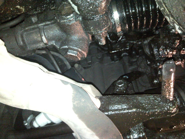

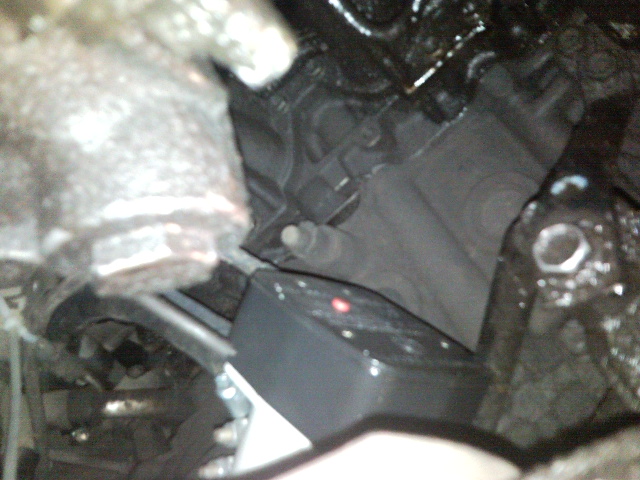

датцик нашёл и подцепил, тянет лучше. позже кину фото. он на самом видном месте. бывает такое не видишь явного.
поменял бронепровода. едет лучше, но если резко газануть провал и хлопок иногда, и ещё дым чёрный откуда то из под двигателя. прокладки выпускного коллектора поменял. обороты на стоянке плавают - говорят что подсасывает воздух. может быть что прокладка впускного коллектора не герметична? если резко дать газу, то выдывливает через неё ане через выпускной коолектор. поэтому и тупит. ещё такое - регулировал КХХ так вот выставляю обороты на 1200 и обороты перестают плавать, но тупит также. на форуме видел про скачки оборотв только на 3S-FSE.

поехал в магазин, смотреть цены прокладок. в основном отдельно не продают, в ремкомплектах, но есть и отдельно. ремкомплект 3к стоит на двигатель, а прокладку отдельно по 350 нашёл. покупать пока не стал, но нашёл свечи denso по 110р шт. покупал до этого по 200 или даже больше. вот барыги....
про подсос воздуха на форуме нашёл. завтра буду искать где. откуда может чёрный дым идти из под двигателя.
Комментарий к файлу: это датчик детонации поближе и подальше
SNC00068.jpg [ 146.74 КБ | Просмотров: 1306 ]
SNC00070.jpg [ 183.39 КБ | Просмотров: 1306 ]

А датчик детонации-это та коробочка с красной точкой на фото?
