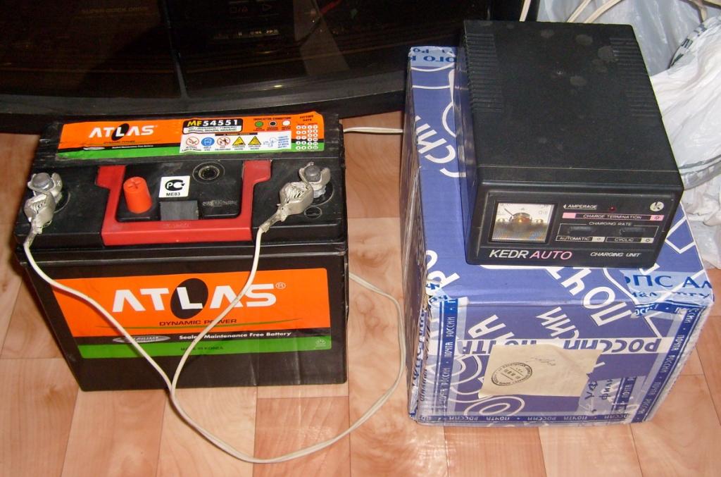

Вот на фото "КЕДР" и АКБульник, который мне достался в 2009г. вместе с Ардэшкой, до сих пор его пользую, хотя в зиму уже не ставль - жалко "дедушку", а летом - "тока в путь" крутит как молодой!.
Вот и инструкцию для зарядника прилагаю.
:good: ...
инструкция КЕДР2.jpg [ 159.14 КБ | Просмотров: 1520 ]
КЕДР.JPG [ 139.31 КБ | Просмотров: 1520 ]
