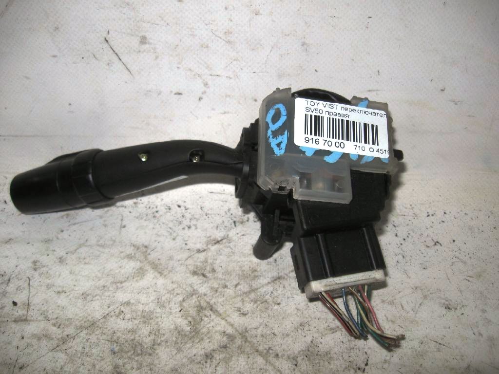

Да, и есть вот такой включательтуманок надо?

На нем стоит cпециальный выключатель противотуманок колечком сделанный. Мне лично пришлось себе его менять, когда ставил ПТФки.

Было как то после небольшой истории мне сломали крепление рычага переключения поворотников, а у меня он с включением противотуманок. Я на разборке купил этот блок полностью (перекличатель поворотников) только сам рычажок был без кольца (машина без туманок видать была) включения противотуманок. Переставил на этот блок сам рычажок с кольцом включения противотуманок и поставил на место и все гуд. На самом механизме есть фишка подкличения проводов с рычажка поворотника она одинаковая что с противотуманками что без, просто в первом случае проводов больше. А проводка все равно проложенна до туманок от переключателя на руле. Только я не знаю подойдет ли сам рычажок переключения поворотника от другой машины например премии или короллы я не пробывал мне надобыл сам блок с креплением, а так можно менять только сам рычажек переключения поворотников и не лепить не какие дополнительные кнопки.
да забыл сказать все в сборе (блок переключения) я купил за 500 рубей но это дорого можно была за 300 найти если не торопясь.

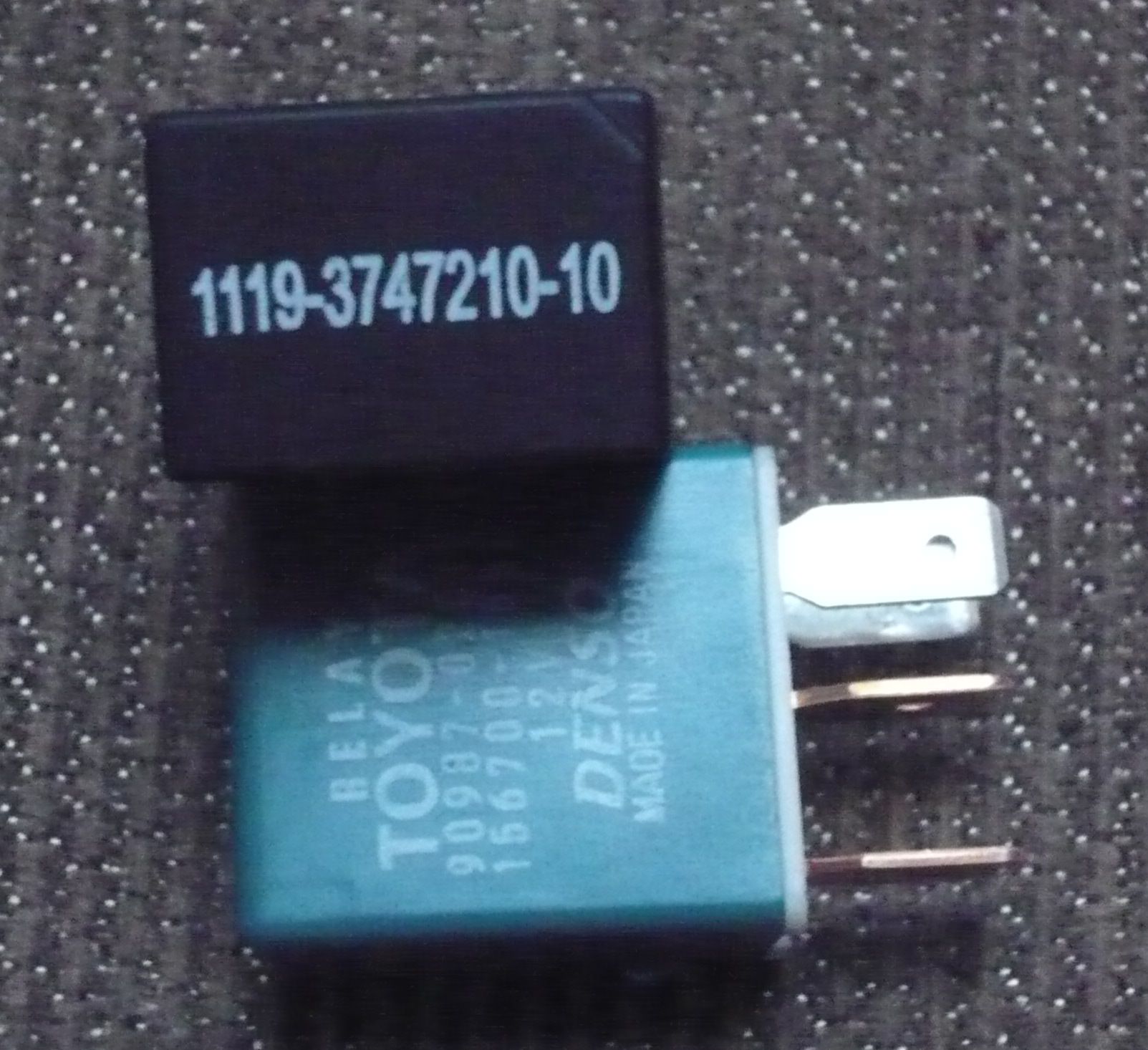

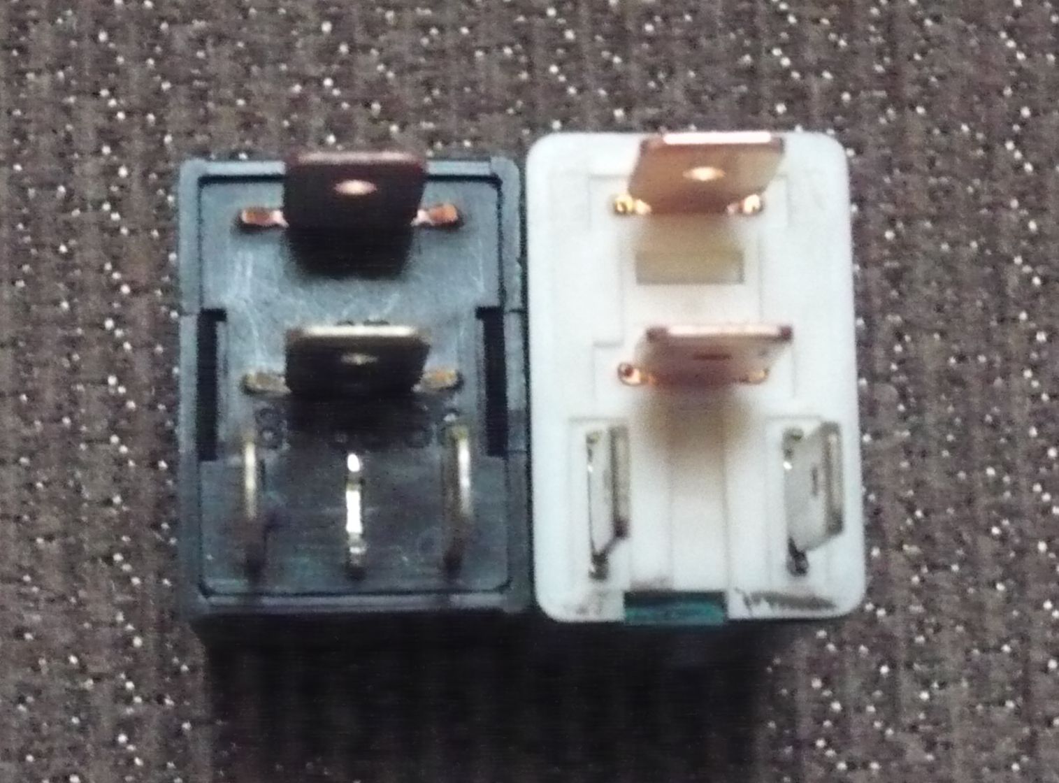

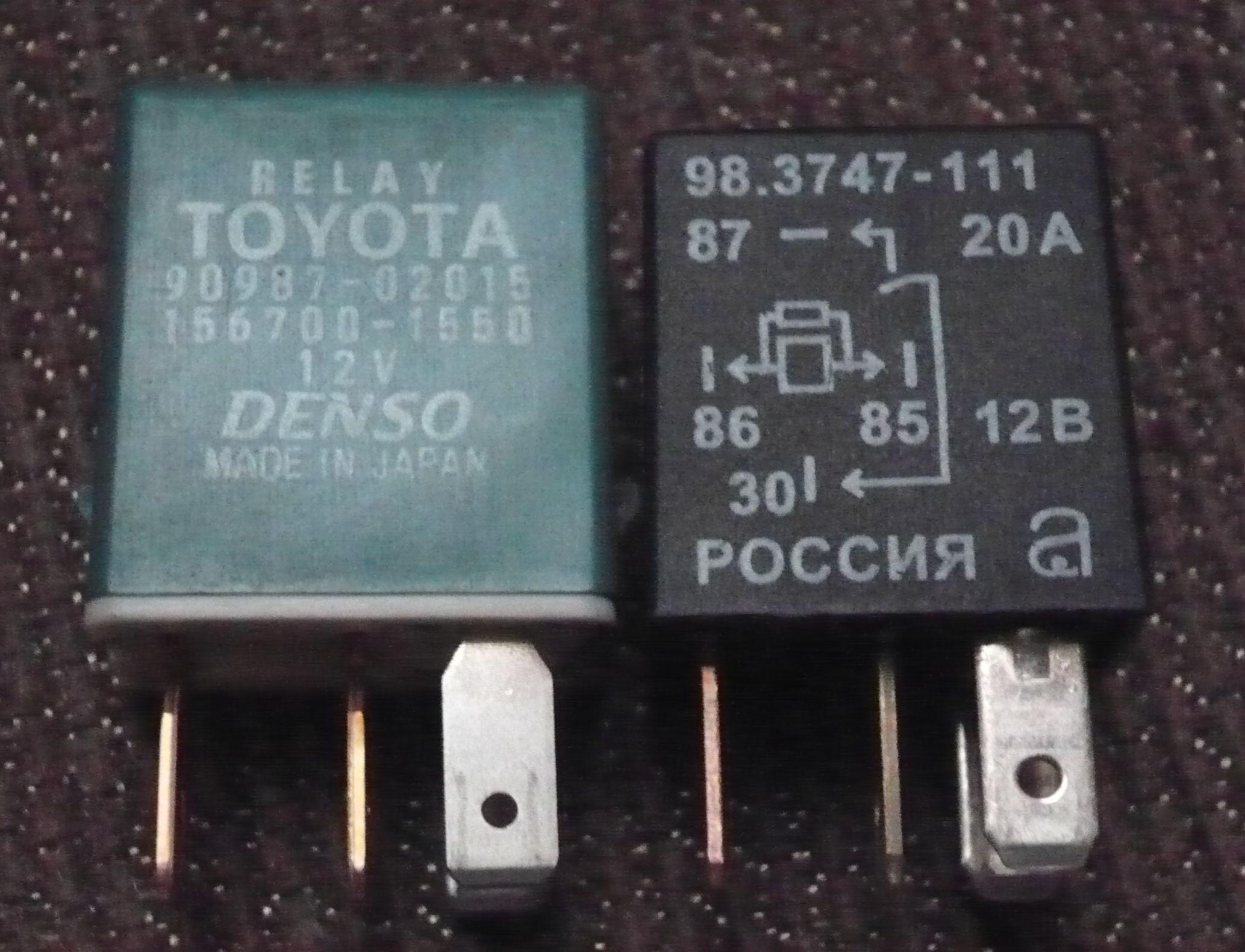

Заказал туманки и пока идут занялся подготовкой электрики, и когда узнал цену на родное реле
/EXIST.RU - Toyota 90987-02015 - 1823,43руб. с доставкой 39дней/ просто ох...ел.
Здесь прочитал что от ТАЗа подходит, снял для образца с сигнала под капотом, и правда один в один только высота реле чуть меньше, но это роли не играет. Поставил на сигнал с ТАЗа если сгорит то под капот проще залезть, а на туманки родное.
Цена ТАЗовского реле - 70руб.

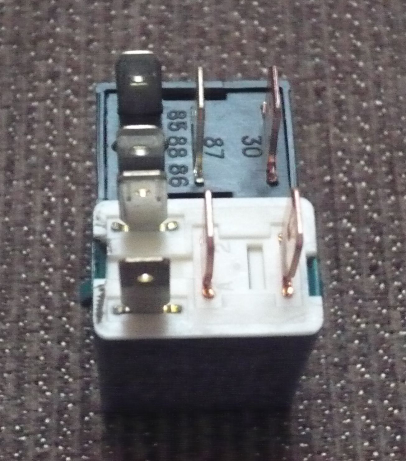

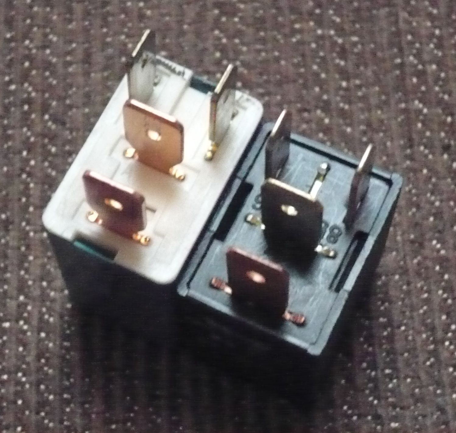

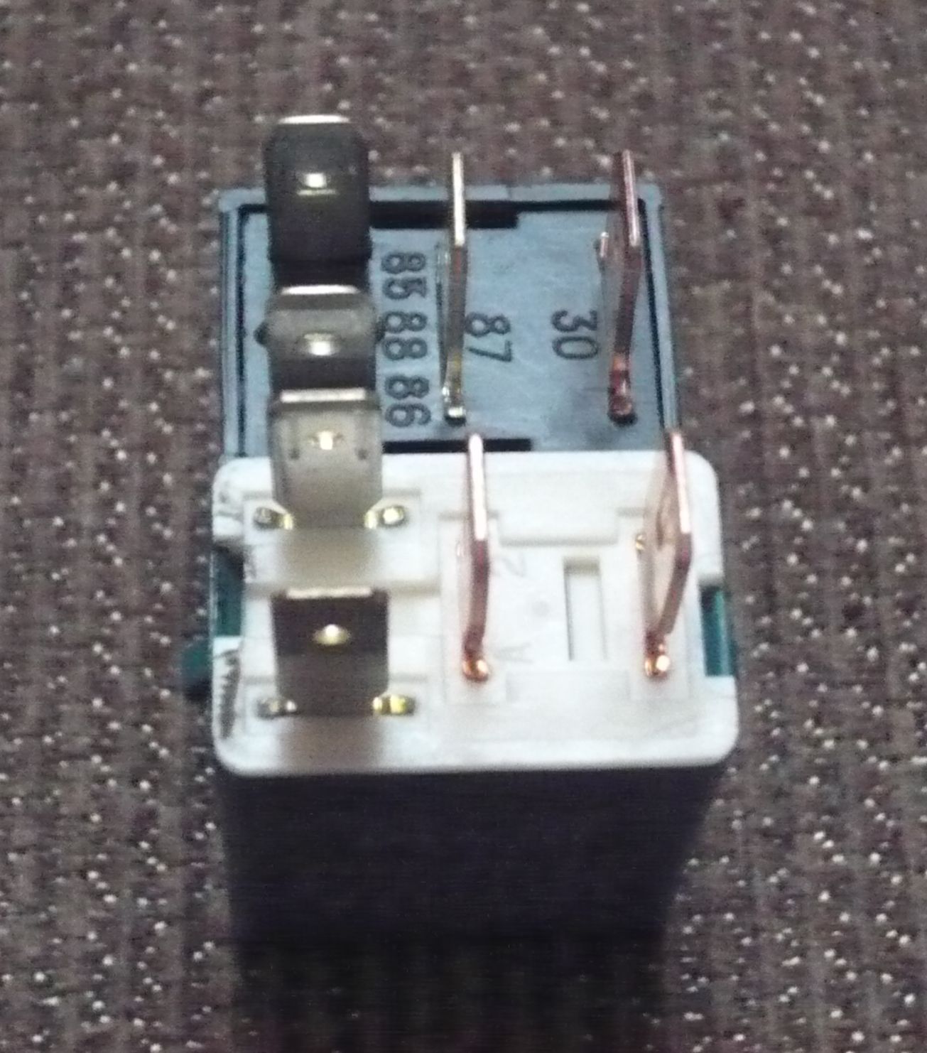

вот еще фото.......

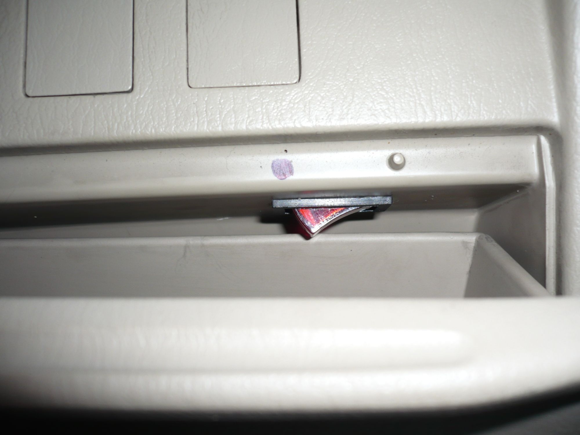

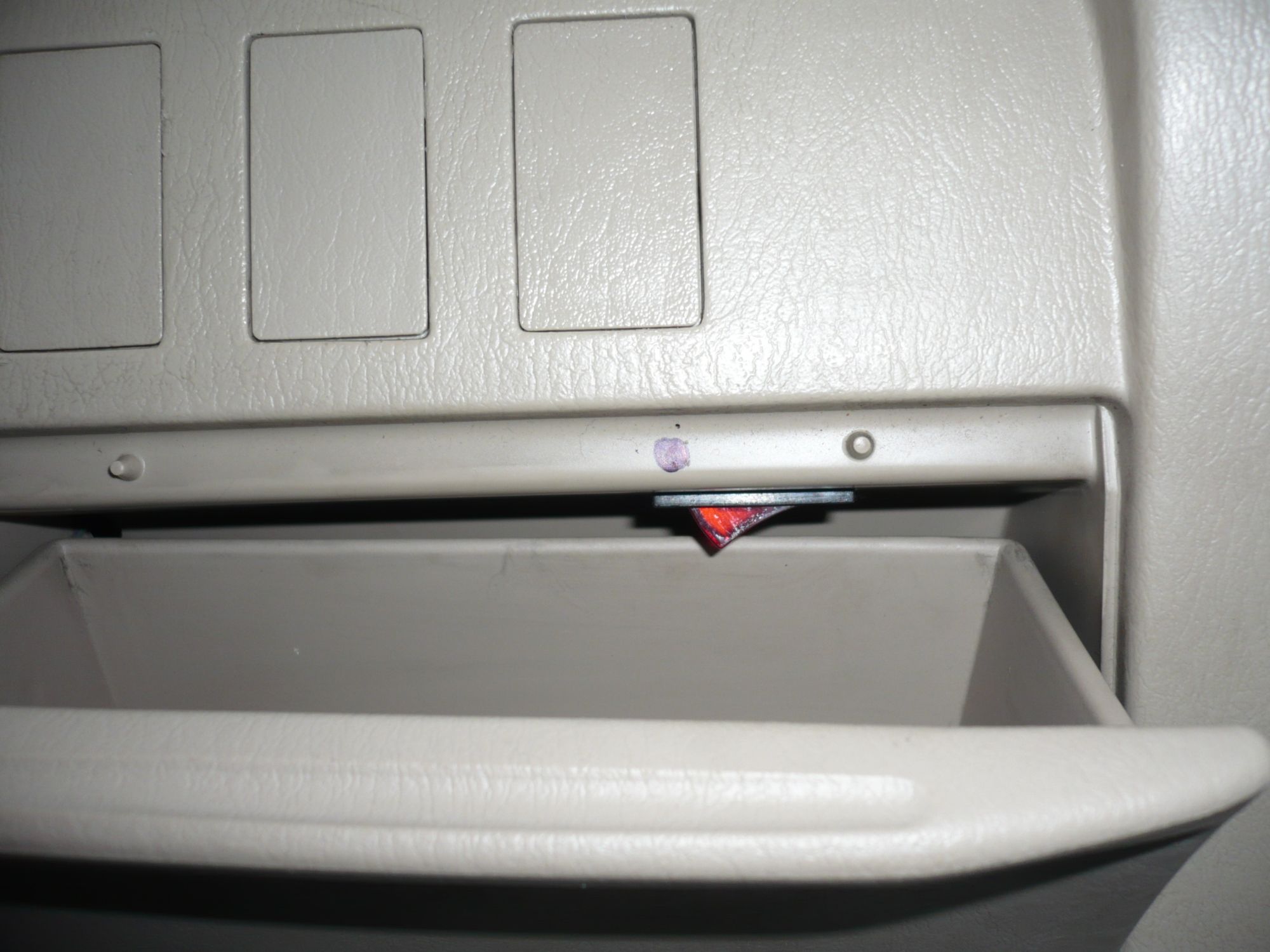

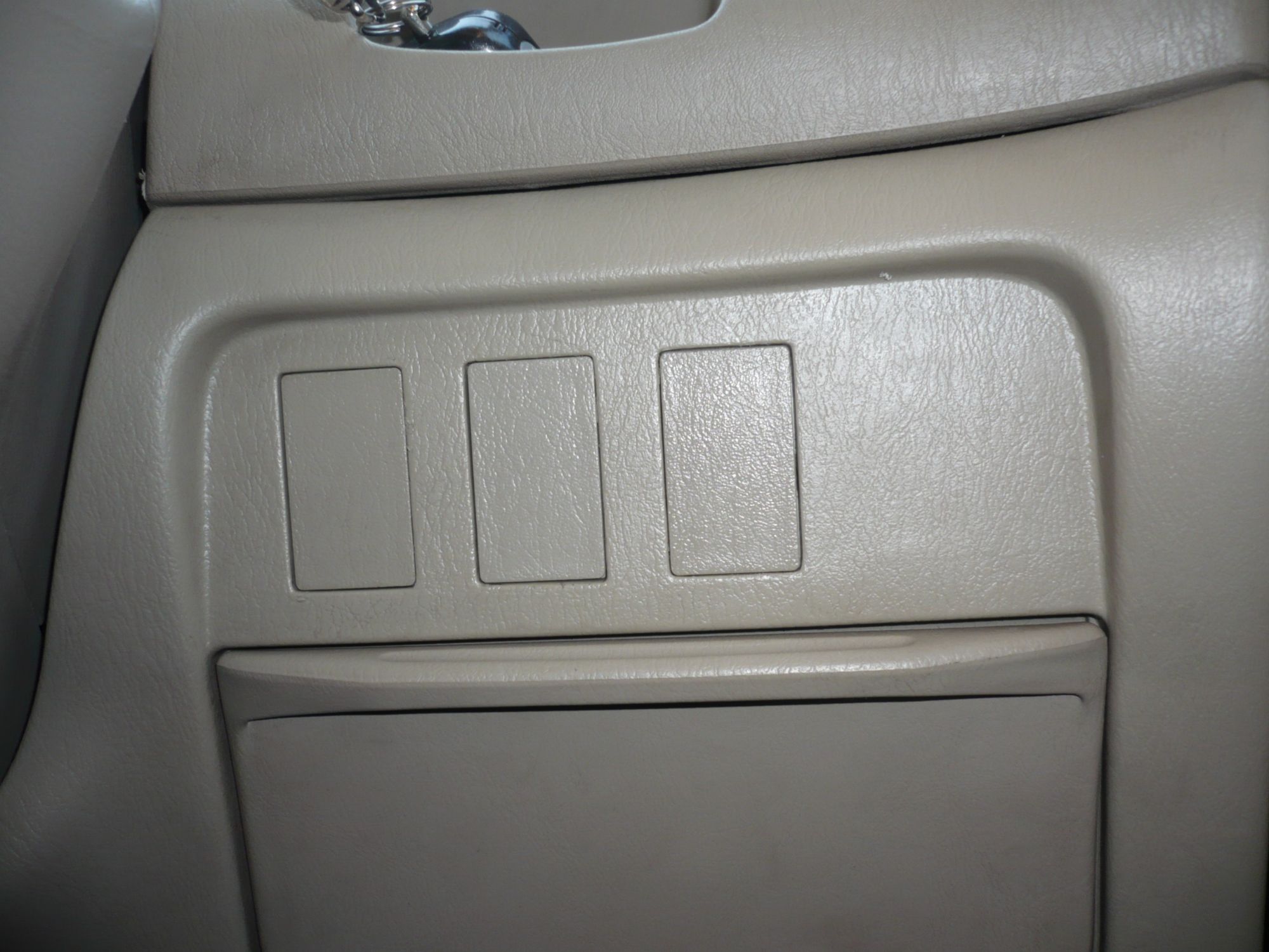

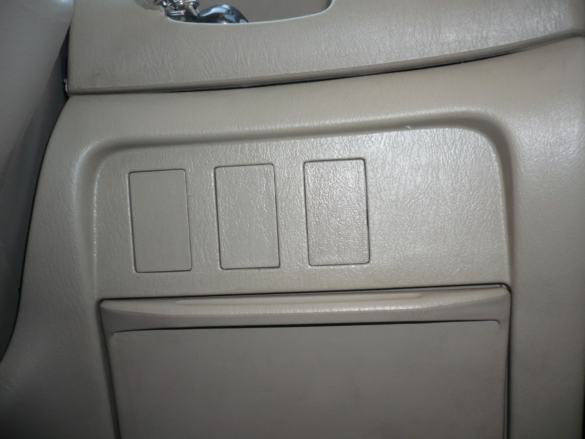

Я не захотел тратится на родной выключатель туманок, купил кнопку за 16руб. в электро магазине и вот так поставил, и вид не портит и не мешает там ни чему, но прекрасно работает.
