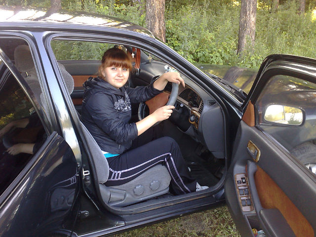

Лично я езжу уже 2 года, зимой было -40, машина на улице, нигде ничего не потерлось и не отпало, вклеены вставки дверей ни намека на износ! Кожа мебельная, износостойкая, нужно приложить усилие чтобы за несколько месяцев ее уху....кать!
Нашел фотку у жены, по истечению 2-х лет даже цвет у кожи не изменился!

 Заголовок сообщения: Re: Перетяжка салона.
СообщениеДобавлено: 15 янв 2013, 12:19
efgenz писал(а):
Прочитал полностью тему и малость не понял, что да где и зачем Вы, ребята, крутили на саморезы. Если не сложно - объясните пожалуйста
не знаю где ты про саморезы увидел, но я крутил саморезы во время сборки двери. дверь состоит из трёх частей, верхняя, та которая обшитая велюром, и нижняя часть с карманом. Соединены они между собой пластиковыми стойками, которые тупо расплавленны. когда разберёшь бутерброд, тогда поймёшь о чём речь. ктото паяльником запаивал обратно, а я саморезами закручивал, предварительно срезав лишние наросты на стойке.
