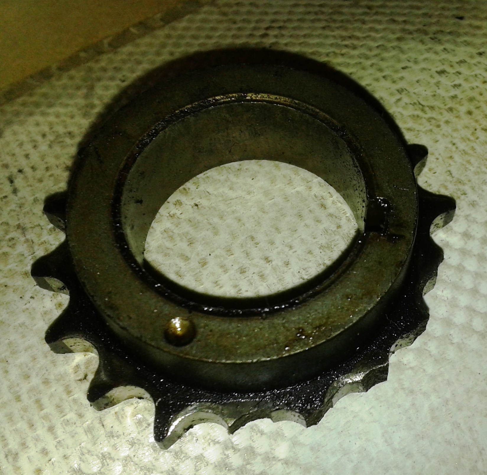

Всех приветствую!Опять давненько не заходил сюда.Ну что "ivanuch" и "lexa-krasnoyarsk", как двигателя работают после ремонта??!!Не забывайте здесь оставлять свои отзывы после определенного времени эксплуатации двигателей.
Да, и еще...от себя пожеланице...не игнорируйте регламенты замены на своем авто того,что подходит по пробегу и времени, ну раз тема здесь о "железяках", значит в частности цепь, шестерни...А то можно возыметь вот такие результаты..
шестерня коленвала.jpg [ 475.39 КБ | Просмотров: 5866 ]
МОЙ САЙТ http://remont-1zz.ru
