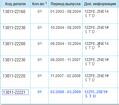

Здравствуйте а такие кольца разве не подойдут 13011-22090? а то я такие купил или надо другие покупать?
Они то подойдут, но 13011-22221 самые доработанные (последняя модификация) для 1zz, ставились на двигатели с 2008г.
Вот эти то-же подойдут :arrow: :arrow: :arrow:
Кольца.jpg [ 104.24 КБ | Просмотров: 3364 ]
