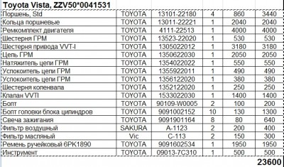

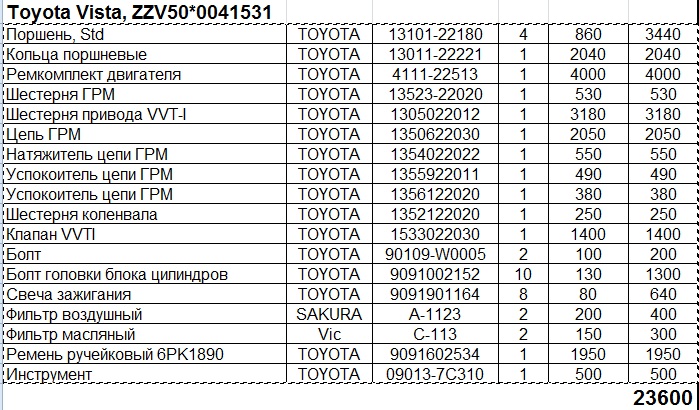

Вроде беспокоиться не о чем. Со дня на день жду запчасти и через недельку две заезжаю в гараж на ремонт. Делать буду сам. Об итогах отпишусь.
Мой список запчастей во вложении.

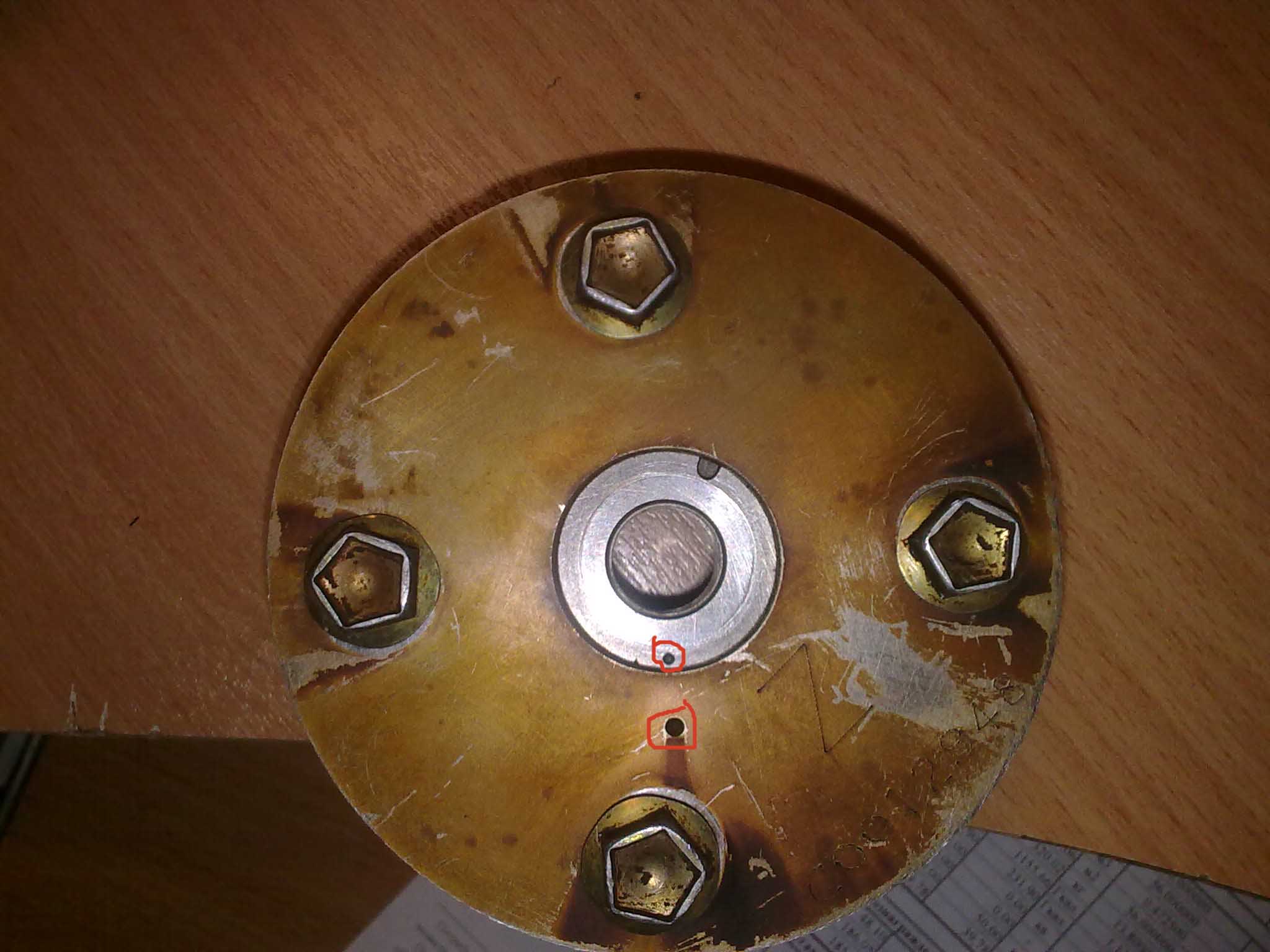

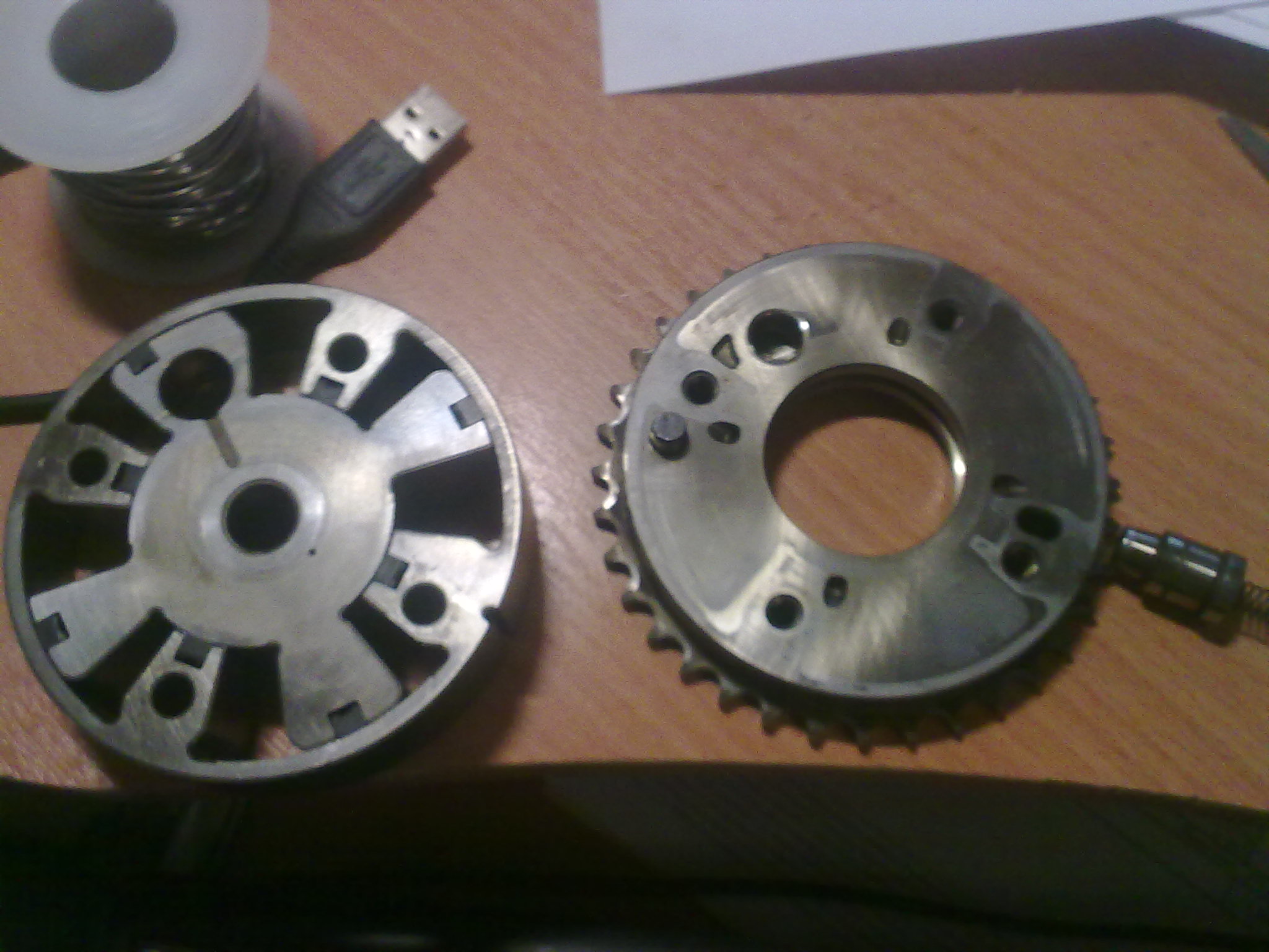

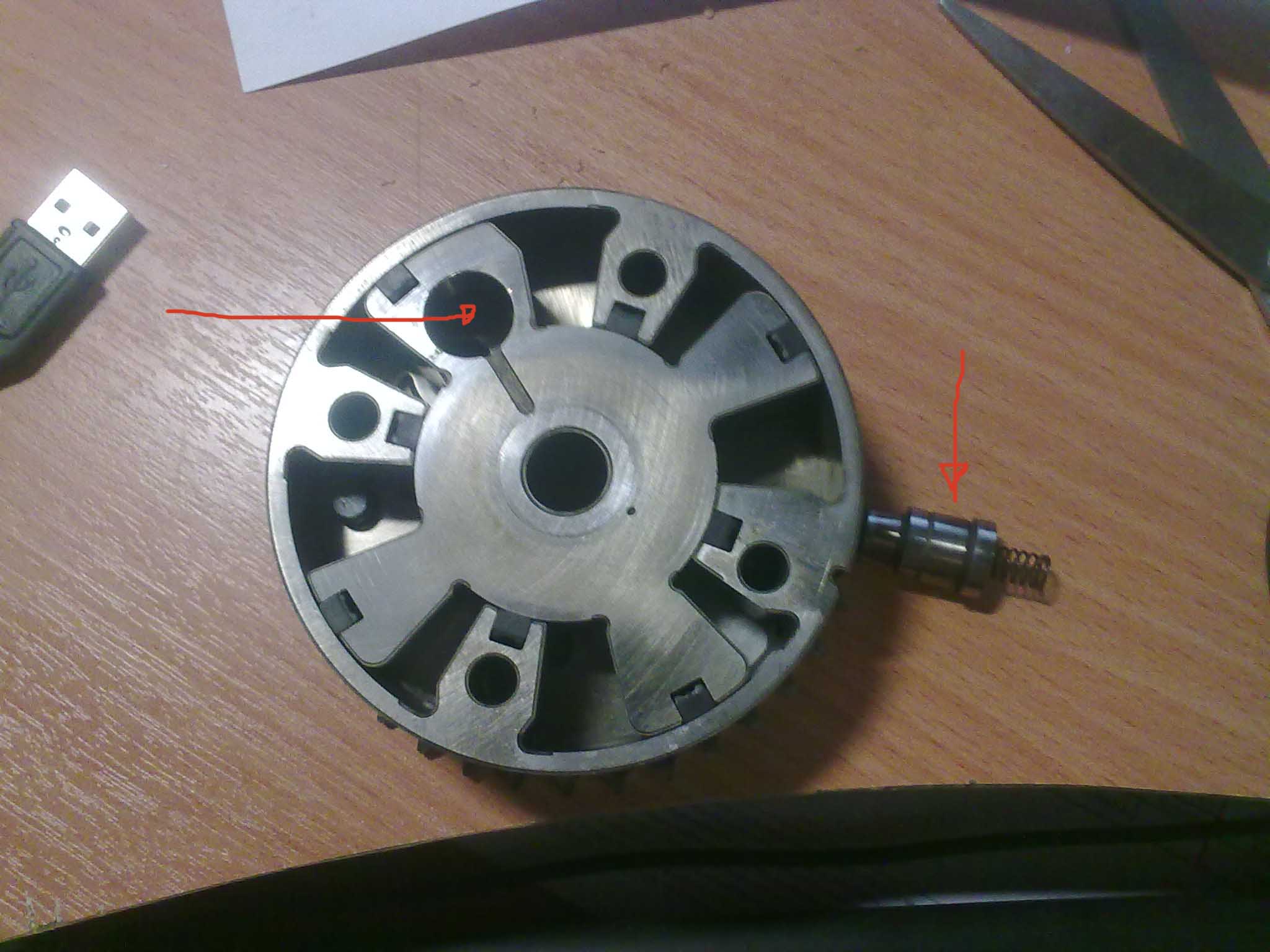

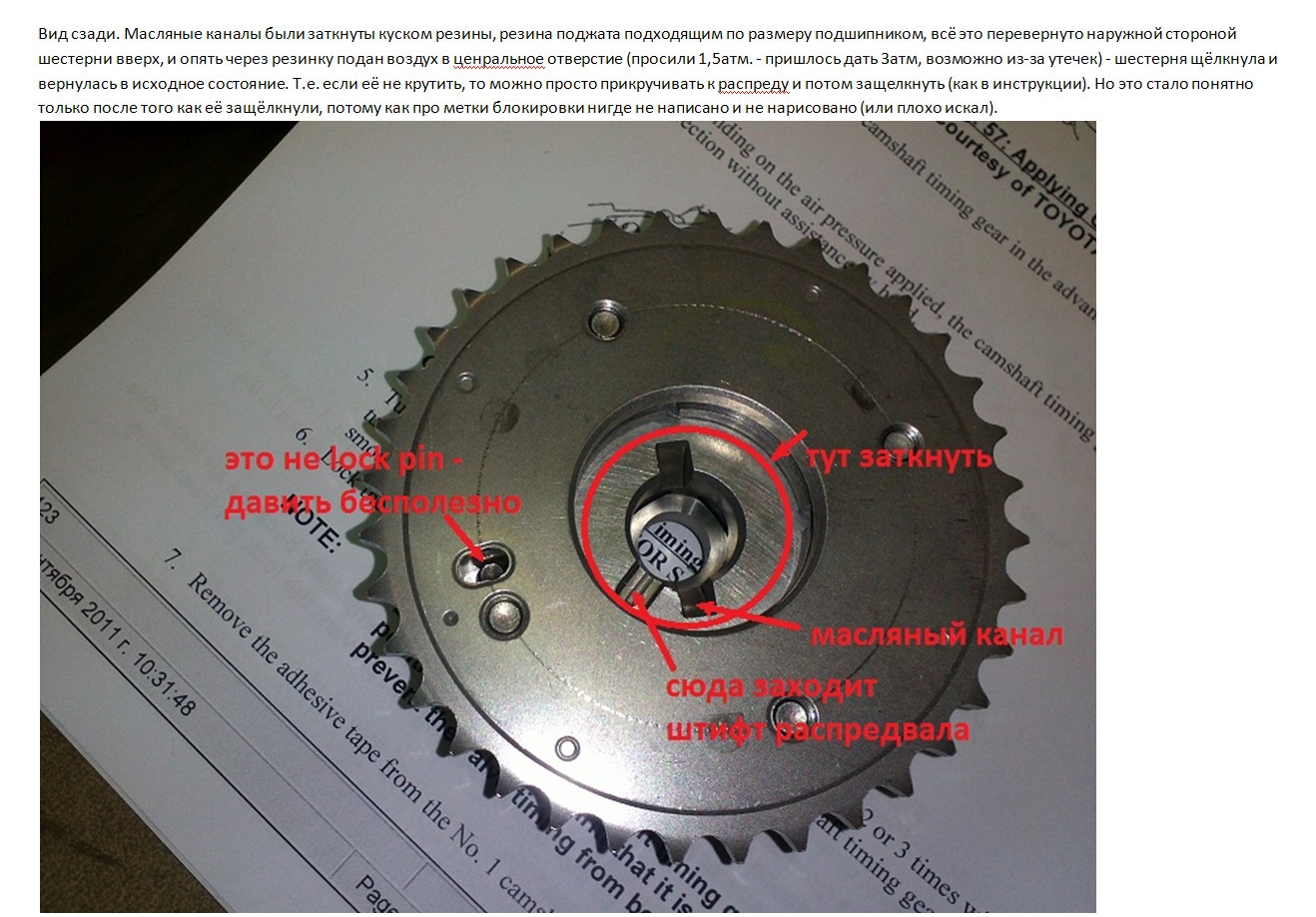

Добрый день всем! Вопрос к бывалым:
Держу в руках новую муфту VVT-I, насколько я понимаю конструкция должна быть подвижной, но у меня абсолютно ничего не движется - вся конструкция как монолит... Чем больше читаю, тем больше путаюсь! Везде предостерегают от проворота муфты "не в ту" сторону. Дескать заблокируется и трындец, только разбирать...
Объясните дураку, пока шаловливыми руками не залез куда не надо - должно ли что-то двигаться в муфте или нет???

Двигается внутренний крест относительно всей муфты. Вот Фото.
28022013998.jpg [ 137.58 КБ | Просмотров: 3310 ]
Вот здесь фиксируется подпружинным поршеньком
28022013999.jpg [ 163.83 КБ | Просмотров: 3310 ]
280220131000.jpg [ 358.4 КБ | Просмотров: 3310 ]
Если точки совпадают значит зафиксирована

Она разблокируется давлением масла, блокировка сделана для фиксации муфты при заводке двигателя.

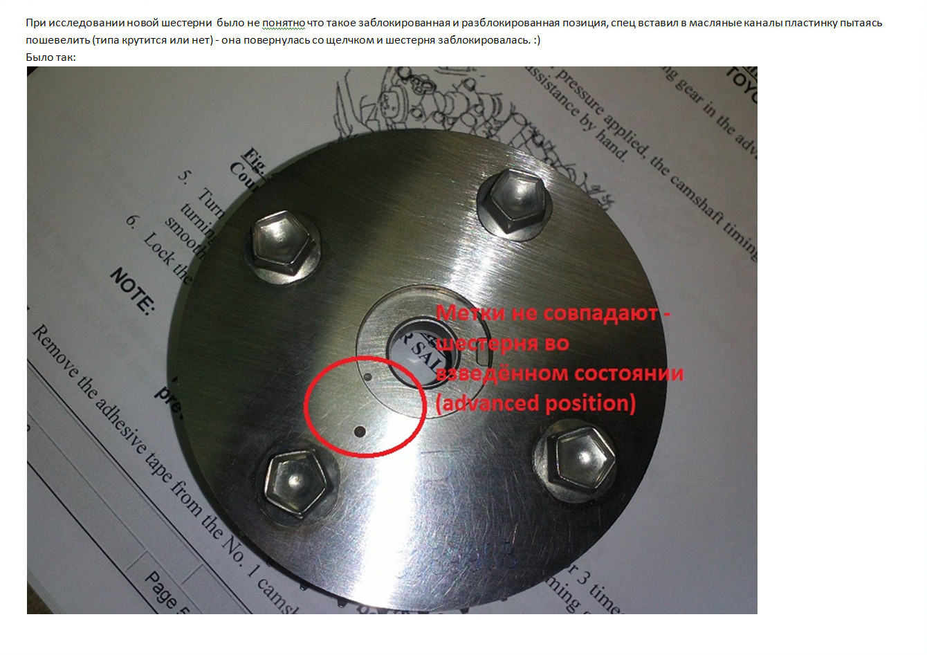

Не понимаю... Метки не совпадают, но она не двигается. Может она неисправна???

когда держишь муфту в руках, то она не должна проворачиваться, она в этот момент зафиксирована стопором на пружине, так и нужно ставить на двигатель, а когда уже масло пойдет в нее под давлением, то давление масла стопор отодвинет, и муфта будет совершать движения больше/меньше, в зависимости от давления масла на нее.
если все таки не уверен, то разбери посмотри

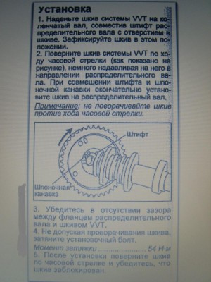

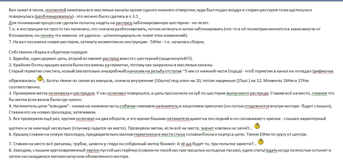

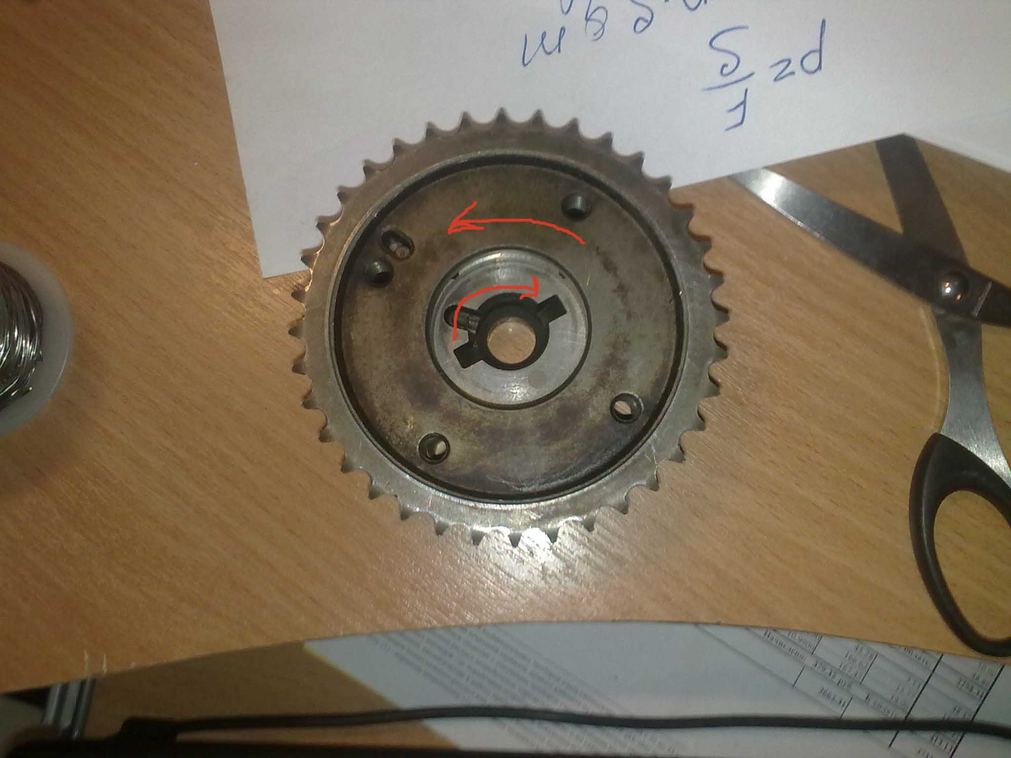

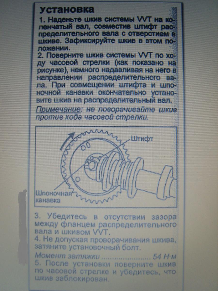

Вот смотри, что нарыл, а тут в оригинальном размере http://files.mail.ru/D9B3B8940E224E948CA4B4D5B3B19684
