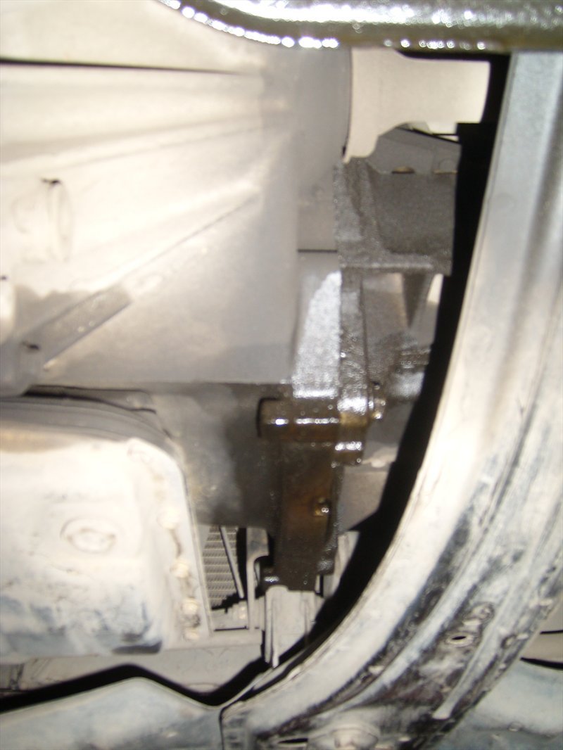

A9FE4C43.jpeg [ 96.1 КБ | Просмотров: 2199 ]
Что делать ? и с чего начинать? масло капает

СообщениеДобавлено: 15 мар 2013, 17:55
Если выше этого места сзади подтеков нет и это именно моторное масло, то задний сальник коленовала.

скорее всего выше - вся коробка в масле. выдерни акб и посмотри на двигатель с торца - там как раз датчик давления масла установлен. короче надо внимательно всё обследовать.

Сальник просто так не бежит,надо двигатель капиталить и попутно в коробке сальник заменить,про него многие умалчивают!Можно проверить-достать щуп маслянный с двигателя и погазовать,если масло вылетает из отверсия щупа(на бензиновых двигателях такого не должно быть), то стопудово капиталить.

ну че ты жути то нагоняешь? :-) капиталить сразу. начнем с того что капиталить его это бред, проще контракт взятб, а по факту если сзади движок тоже в масле то это или ввти или датчик давления масла(его лучше видно, сразу понятно) или бывает прокладка клапанной крышки, когда двиг стоит оно сочится со стороны салона из под крышки, у меня такое тоже было

Надо найти где конкретно масло сочиться. Если только в той области что на снимке - значит с большой долей вероятности это задний сальник коленвала, а это полное снятие двигателя по идее.
Но я бы не спешил отчаиваться. Друг чуть было не отдал уже машину на снятие движки и замену сальника (аналогичная проблема). Но потом оказалось что масло стекало тонкой струйкой по двигателю из под какого-то датчика. Вопрос был решен в течении 20 минут. Цена вопроса 80 или 100 рублей, уже и не помню сколько стоила та резинка...

Задний сальник меняется снятием АКПП и все. Зачем двигатель снимать? :)

Да, действительно... :crazy: Я просто только на днях закончил ремонт двигателя, потому только он в голове :) Конечно, коробку снять должно быть достаточно. У товарища, кстати тоже коробку хотели снимать, чтобы сальник заменить.

всем спасибо за идеи. посмотрел все сверху вниз сопли только в этом месте.
