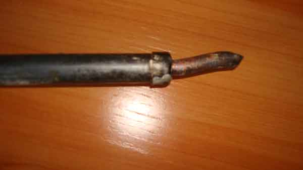

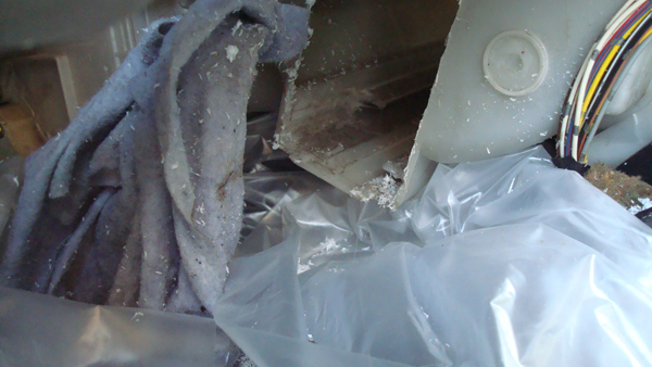

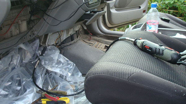

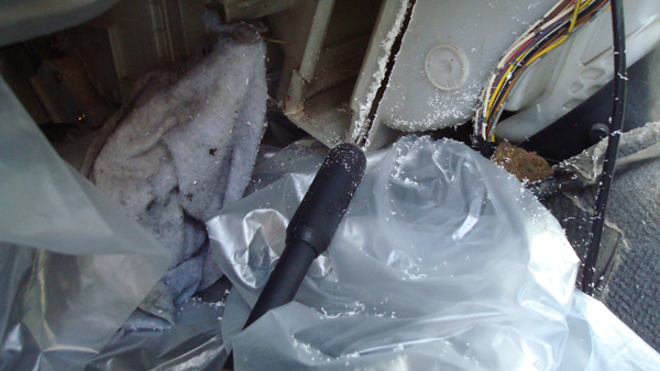

Вчера заменил себе радиатор печки на ипсумовский. Трубки пилить не пришлось, т.к. уже стояло соединение на шлангах. Начал выпиливать под новый радиатор полотном от ножовки, потом вспомнил, что есть гавер. Поставил в него фрезу, и буквально минут за десять вырезал под новый радиатор. Внутри пробовал срезать стамеской, муторно, неудобно. Взял сто ваттный паяльник. Жало пришлось немного доработать (см. фото), чтобы удобно было срезать грани. Кто будет срезать грани паяльником, лучше это делать на улице. Сильно пахнет пластмасса. На все про все ушло шесть часов с перекурами.
Комментарий к файлу: Фреза
DSC03430.JPG [ 208.27 КБ | Просмотров: 2748 ]

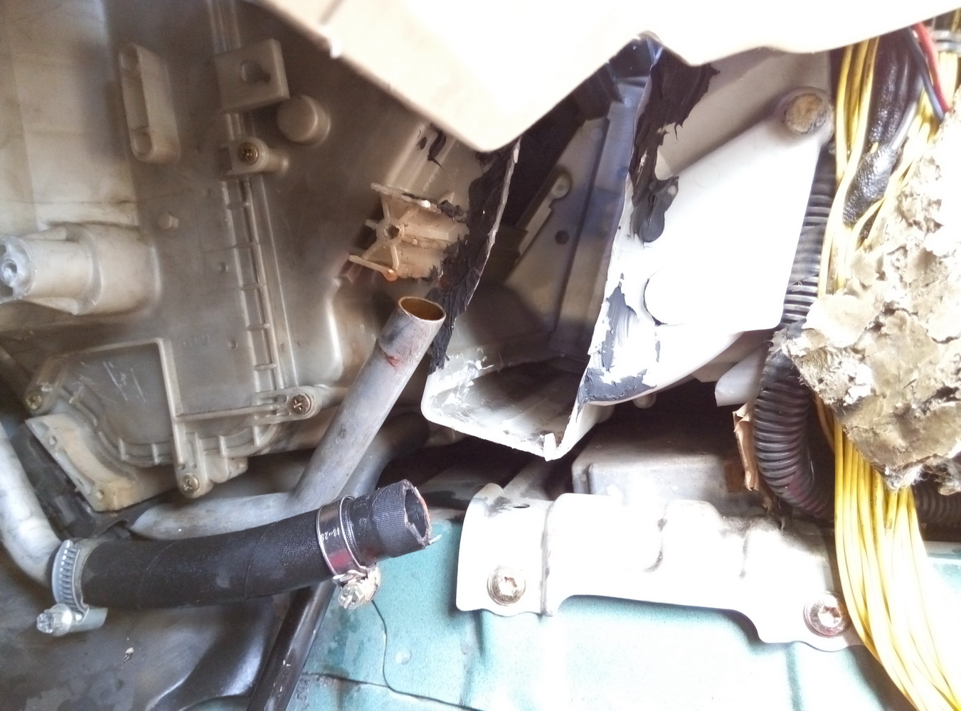

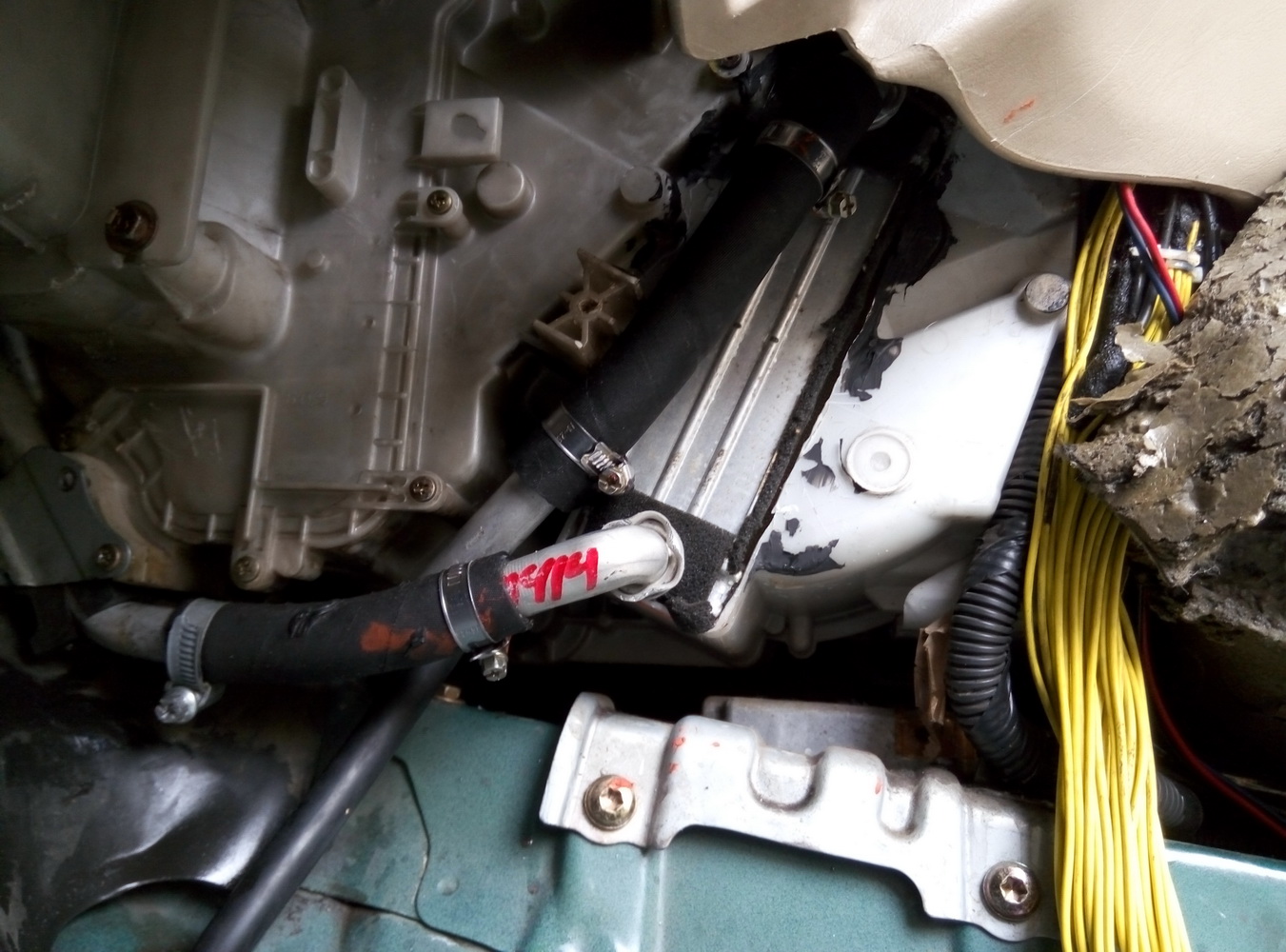

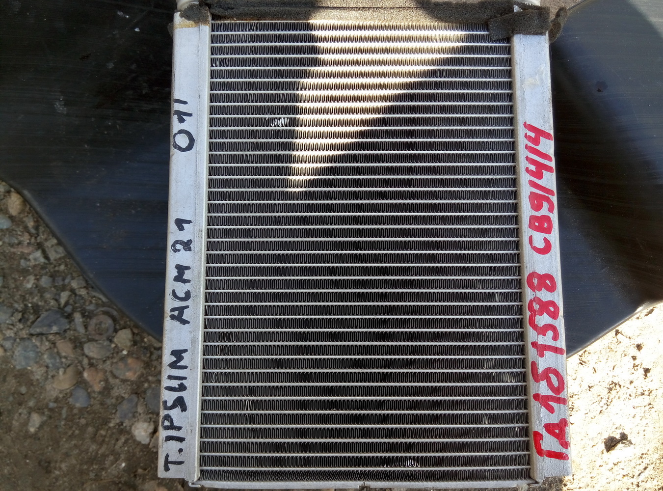

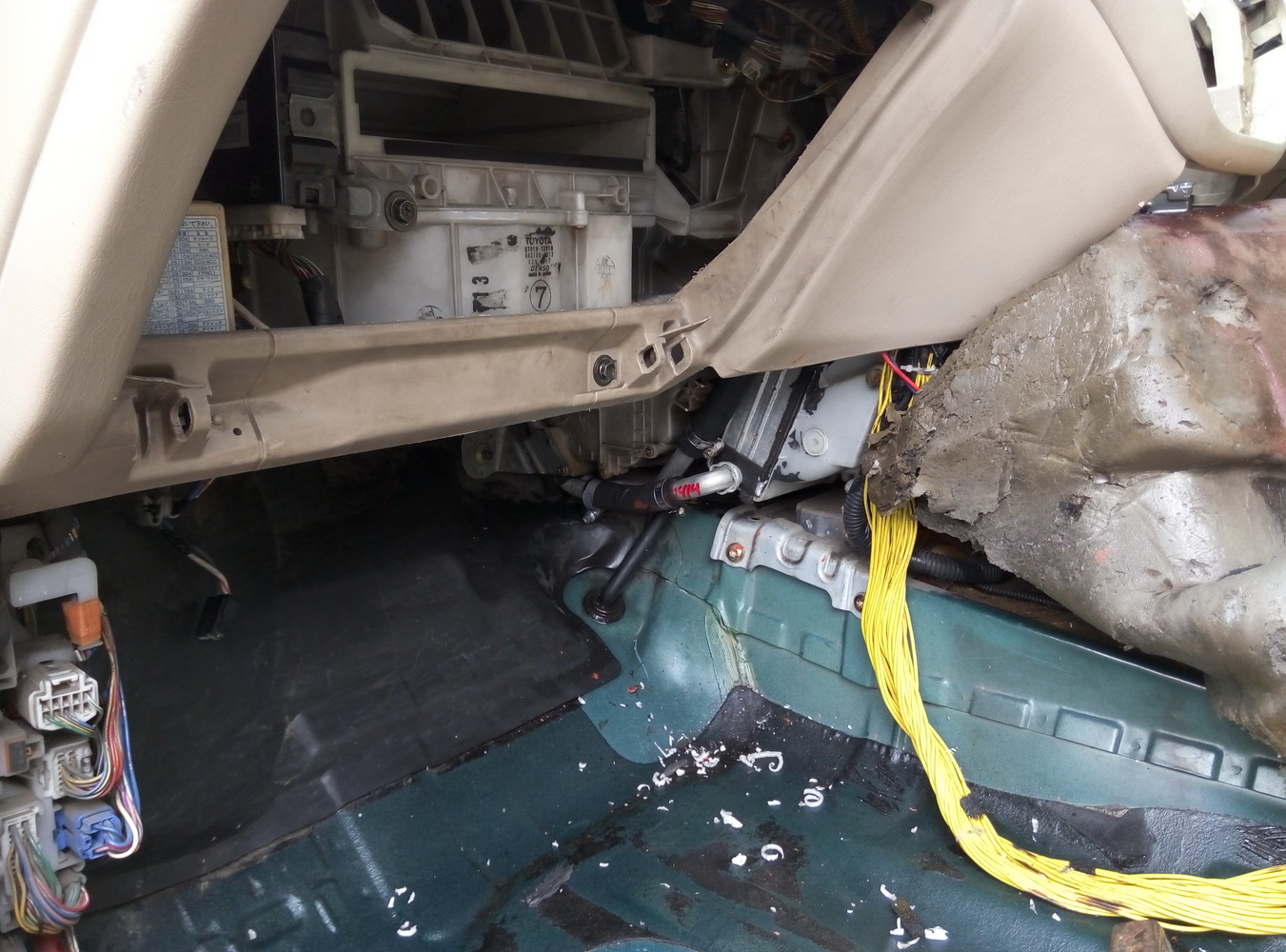

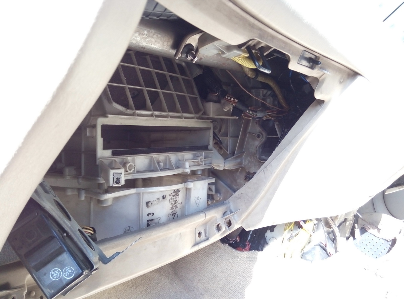

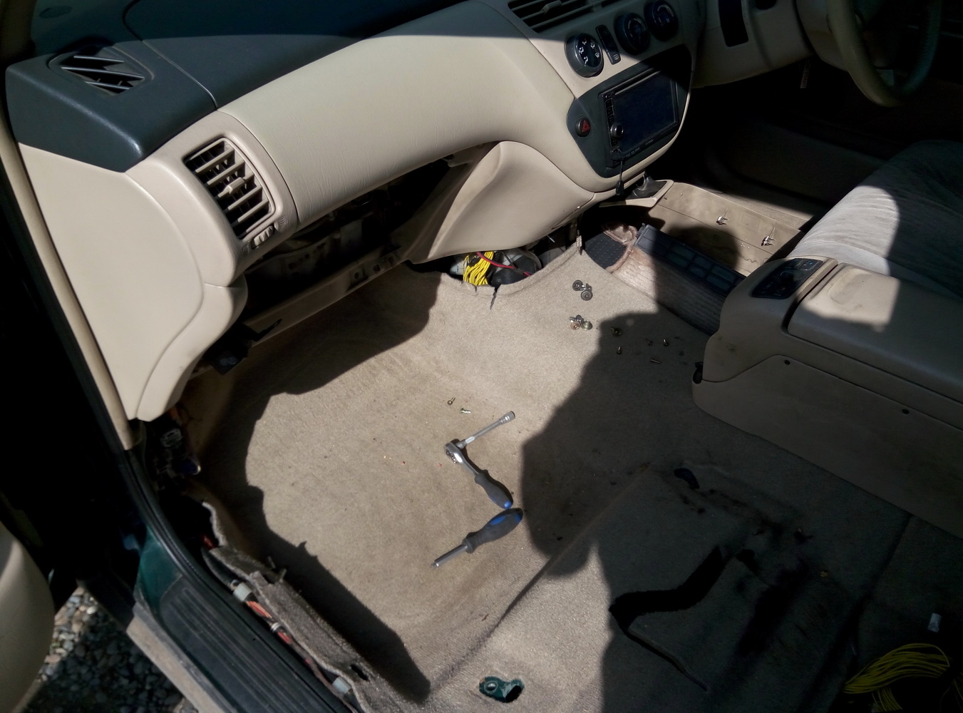

СообщениеДобавлено: 05 окт 2015, 12:16
Сообщения: 185
Репутация: 23

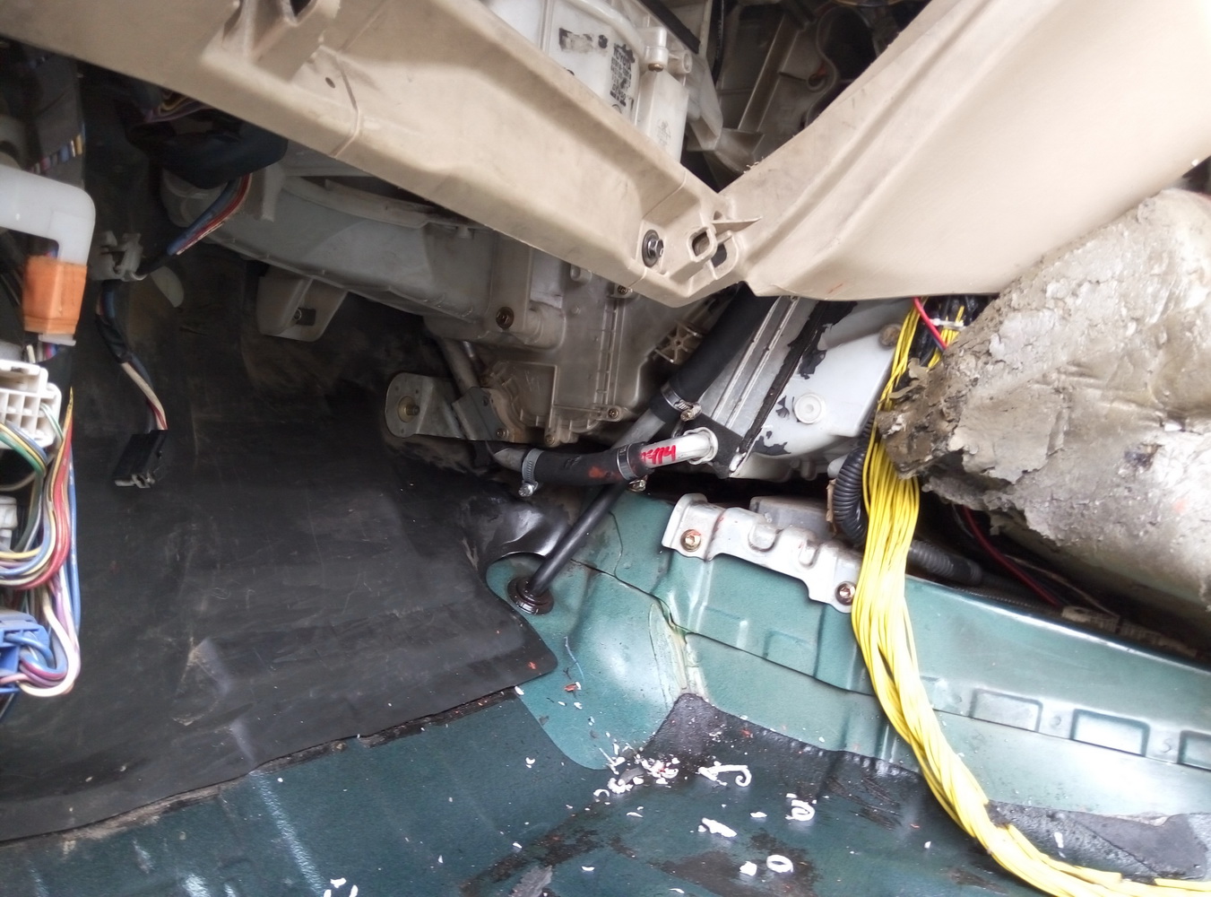

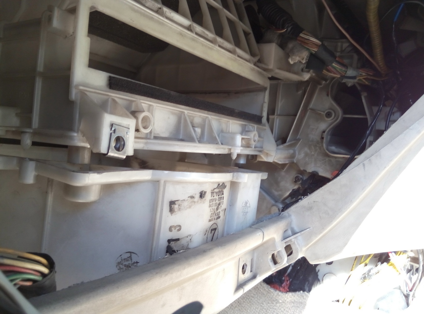

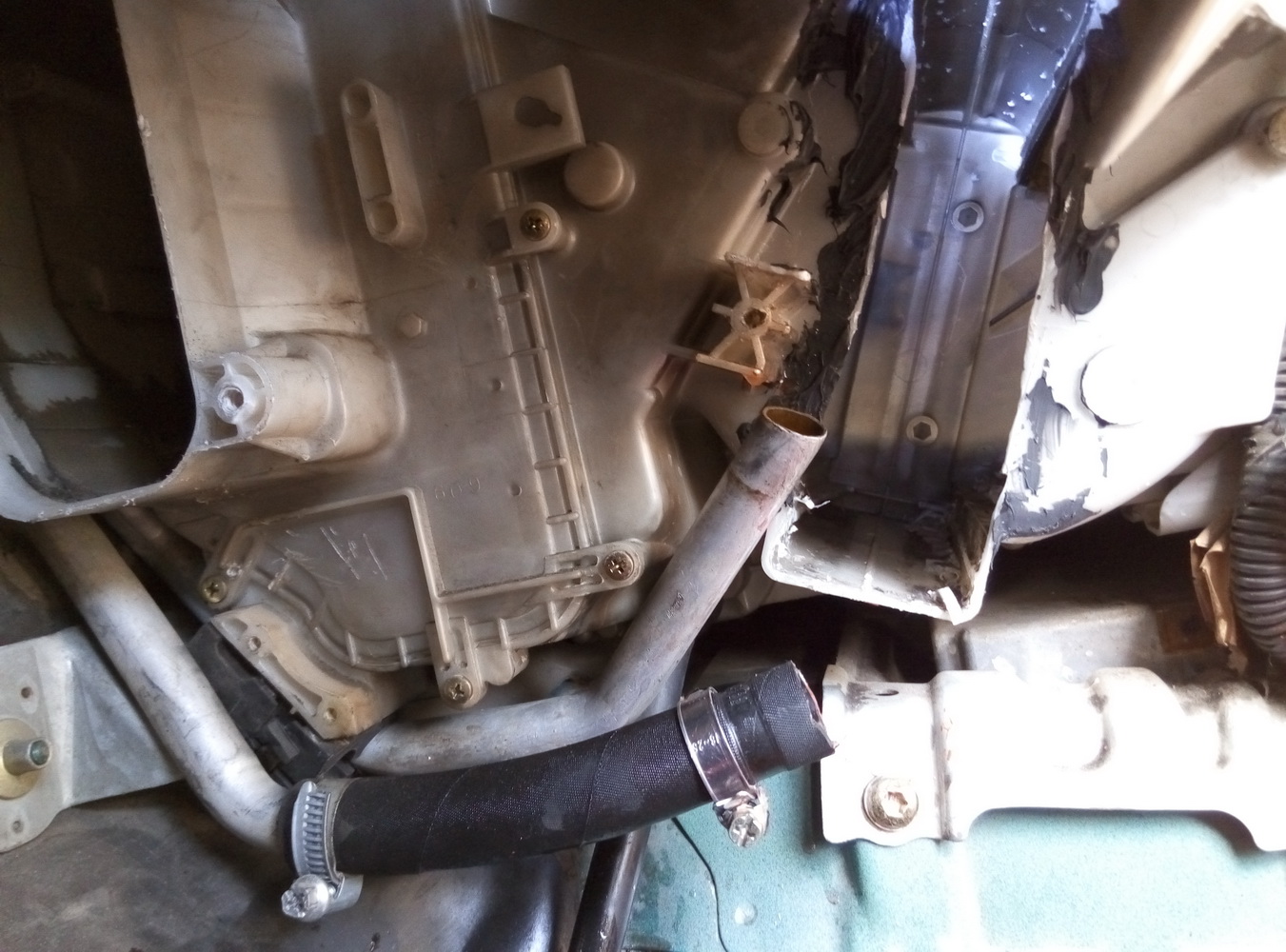

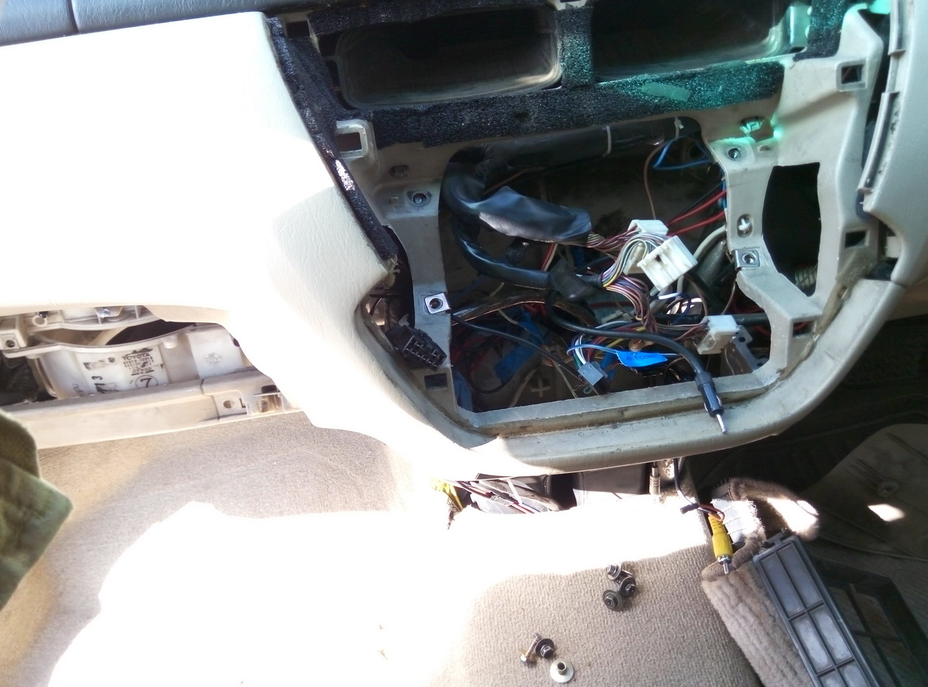

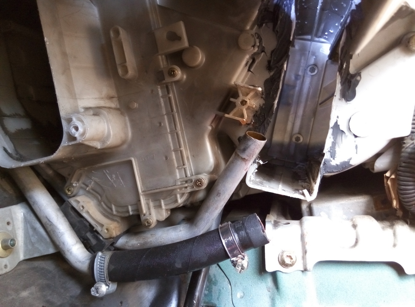

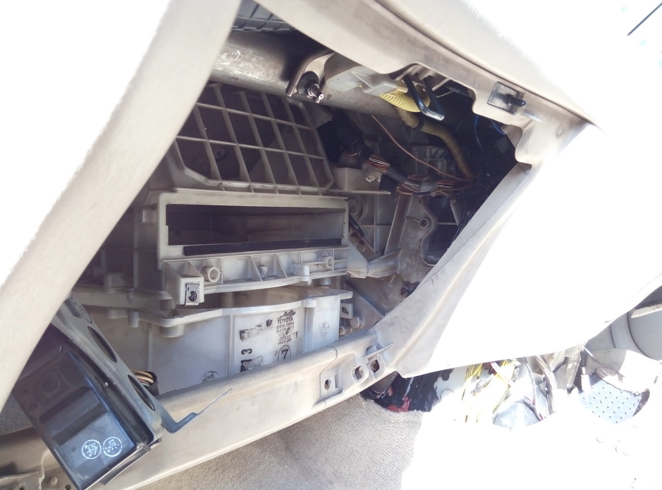

Доброго всем дня. В общем поменял на выходных печку на ипсумовскую. Результат....просто огонь))) Реально жарит адово, + от старой переделки осталась эл.помпа, так вообще просто ад в тачке))) Спасибо всем кто помог в совете и ссылками на нужные страницы в теме). Но воняет антафризом в салоне, если забор воздуха с улице, и около горячей тачки из под капота парит антифризом..... Видимо сечет где то, грешу на помпу газелевскую, на след выходных буду решать эту проблему.
Вот несколько фото результата ремонта:
Добавлено спустя 42 минуты 31 секунду:
Вот еще несколько фото

Медь я не ставил цена вопроса одинакова с ипсумовским и геморроя в перепайке трубок меньше и вонять не будет даже сразу, а ставил алюминиевый и ипсумовский, Честно скажу даже медный газелевский рядом с ипсумовским не стоит так как у ипсумовского теплоотдача больше и сразу с минимальных оборотах жарит, посмотри у многих стоят ипсумовские,
Ялыч просто мы в свое время ставили и кажется лучше, что стоит у тебя не меняй, пока не потекёт, факт что всем надо ставить помпу с газелевскими что бы на холостых оборотах грела как положено , с ипсумовским не надо хватает родной помпы двигателя.
