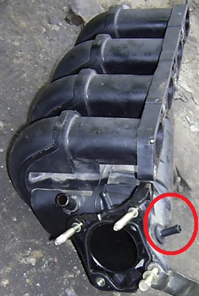

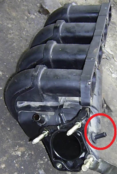

Здравствуйте. Проблема с чем? С заводкой?
Если да, то на впускной коллектор не подсоединен шланг от вакуумного улилителя тормозов. Его когда все установлено фиг разглядишь, реально не видно даже когда заглянуть пытаешься. Получается он втыкается как бы сзади ко впускному коллектору рядом с дросельной заслонкой. Нужный патрубок на фото:

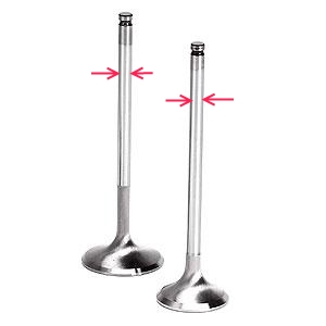

У кого нибудь есть возможность померить диаметр Впускных и ВЫпускных клапанов в башке 1999г., а то в нете разная информация ВП - 4,5мм и ВЫП 5,5мм ,, а по каталогу должны быть одинаковые 5,5мм, может на разных годах разный диаметр? х.з.

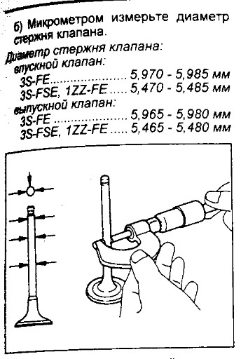

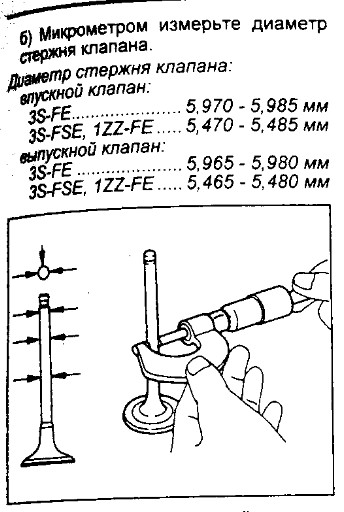

Дык ты не в инете посмотри, а в книге
2013-03-31_135217.jpg [ 51.87 КБ | Просмотров: 4353 ]
Спасибо! весь нет перерыл, а под носом, в букваре и не заметил(и даже и не думал что там такое есть), а еще и сам сканы с книги раздавал.
