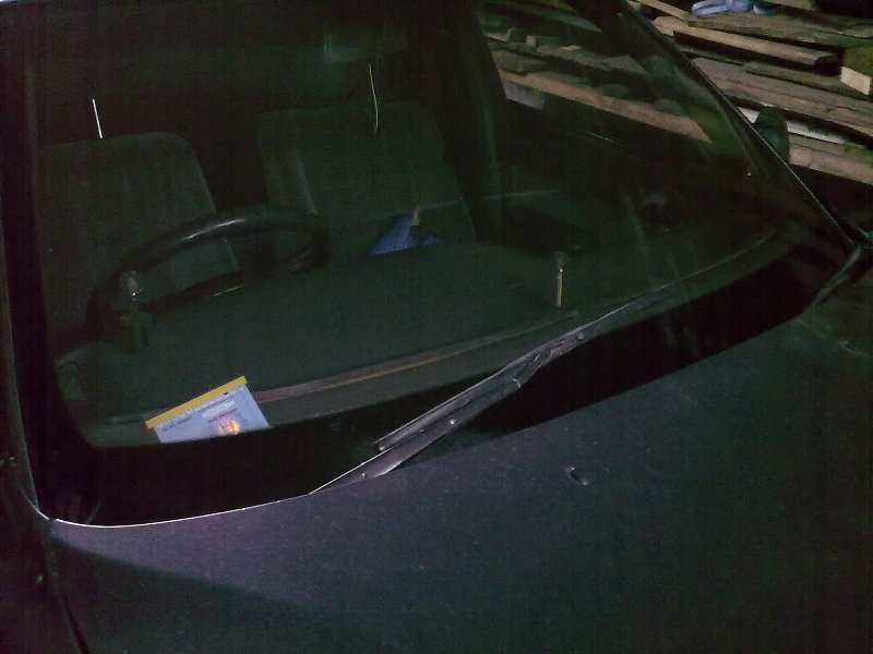

Когда купил машину водительский дворник был выдвинут из под капота, хозяин сказал, мол, для его обогрева переставил со шлицов! Зима вроде бы как прошла и я решил сделать как должно быть, но теперь дворник не дочищает до стойки лобового стекла, сфотать забыл, есть только в исходном состоянии! Трапеция сломана или погнута??
дворник.jpg [ 64.95 КБ | Просмотров: 1061 ]

У мну тож не достаёт до стойки, если только свыше 130 ехать, то аж за стойку заскакивает.

А у тебя дворники не в зимнем режиме стоят?

не на всех машинах есть такая опция! У меня нету! И тоже до конца стойки не чистит! :smile:

Дворник с зимнего режима сними,трапеция здесь не причем!

Как я понял,ты снял с зимнего режима идворник не достаёт до стойки?И в чём проблема у меня точно также,на зимнем режиме даже на стойку залетает,а на летнем не доходит сантиметра 1.5,точно не замерял,так и должно быть,движок дворника в одном угловом секторе работает,он не меняется при перестановке режимов.

Я тоже перед зимой снимал дворники, и на пару зубцов вверх ставил. Когда снег+дождь - щетки не обледенели. Тоже захлестывало на стойку. Зима закончилась, открутил и поставил как надо.

Да все бы хорошо, только у меня кузов 30 и зимнего режима нету! Дворник был просто переставлен со шлицов повыше, а когда его обратно ставишь он довольно таки много до стойки не достает, в общем фотка будет!

Вообще на 30 кузове летний вариант-их не видно из салона,под капот они прятаться не должны.Зимний выставляешь сам на несколько шлицов,на своё усмотрение и желательно в область обдува стекла печкой внутри.У меня так.

где должна быть маркировка зимнего режима? знаю што на маркообразных стрелочка на поводке есть, которая говорит о его наличии! я усилие прикладывал, дворник вниз не возращается!
