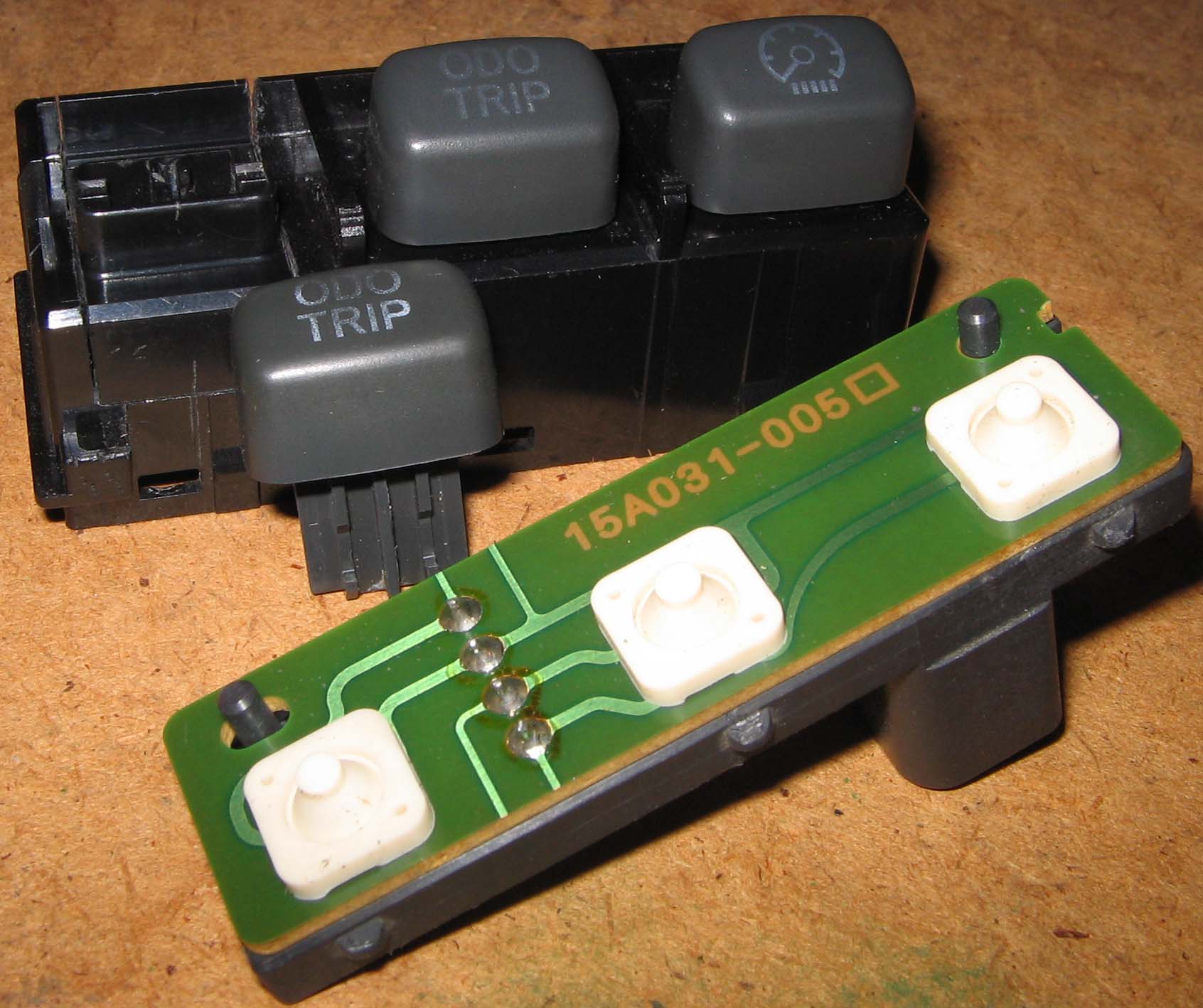

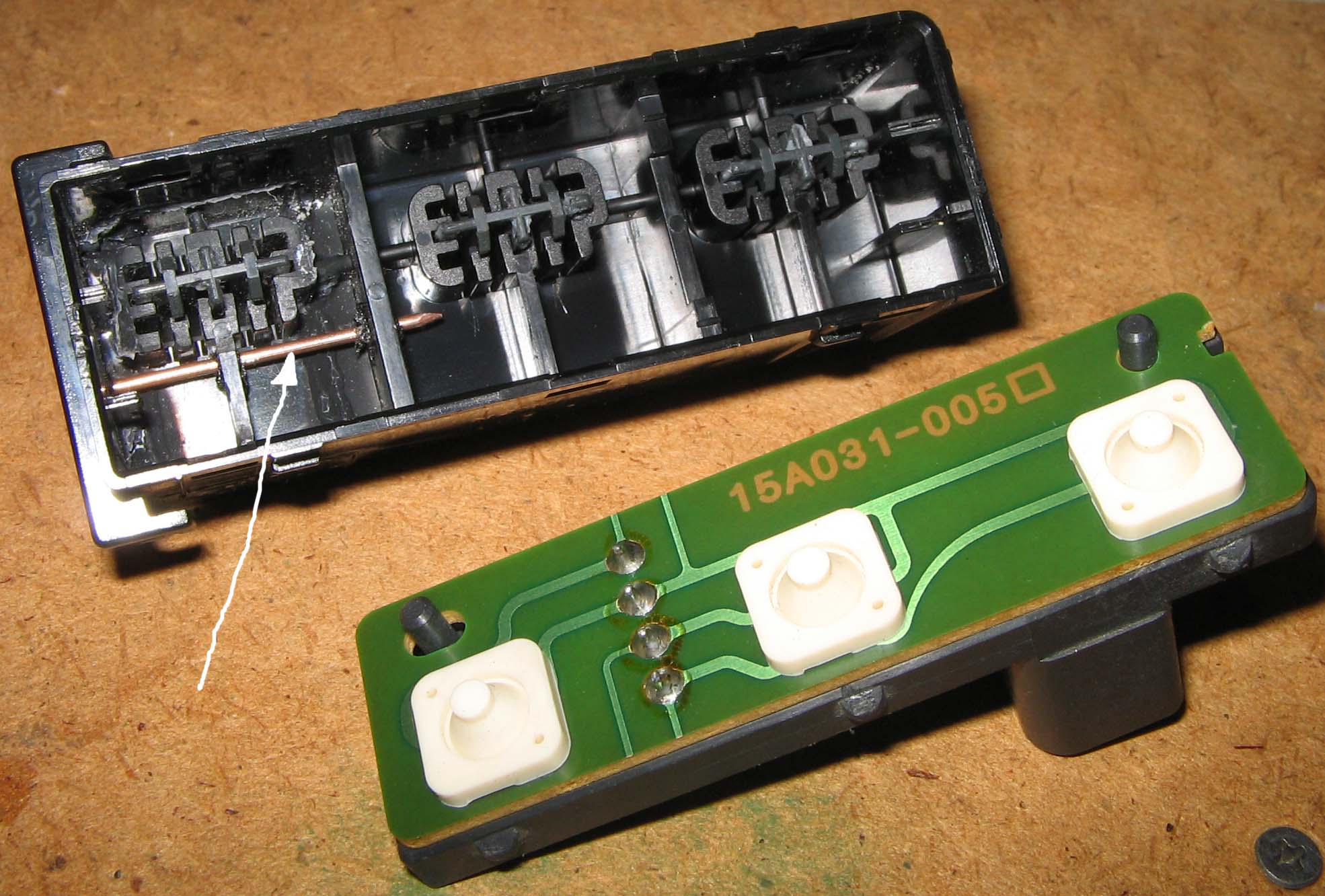

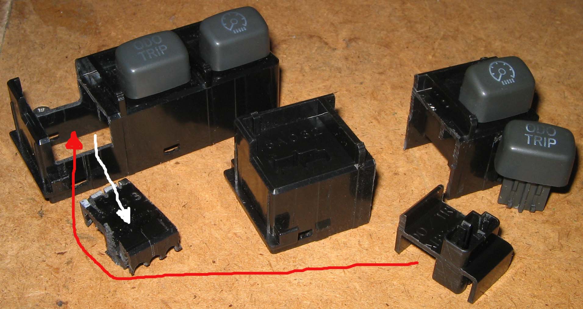

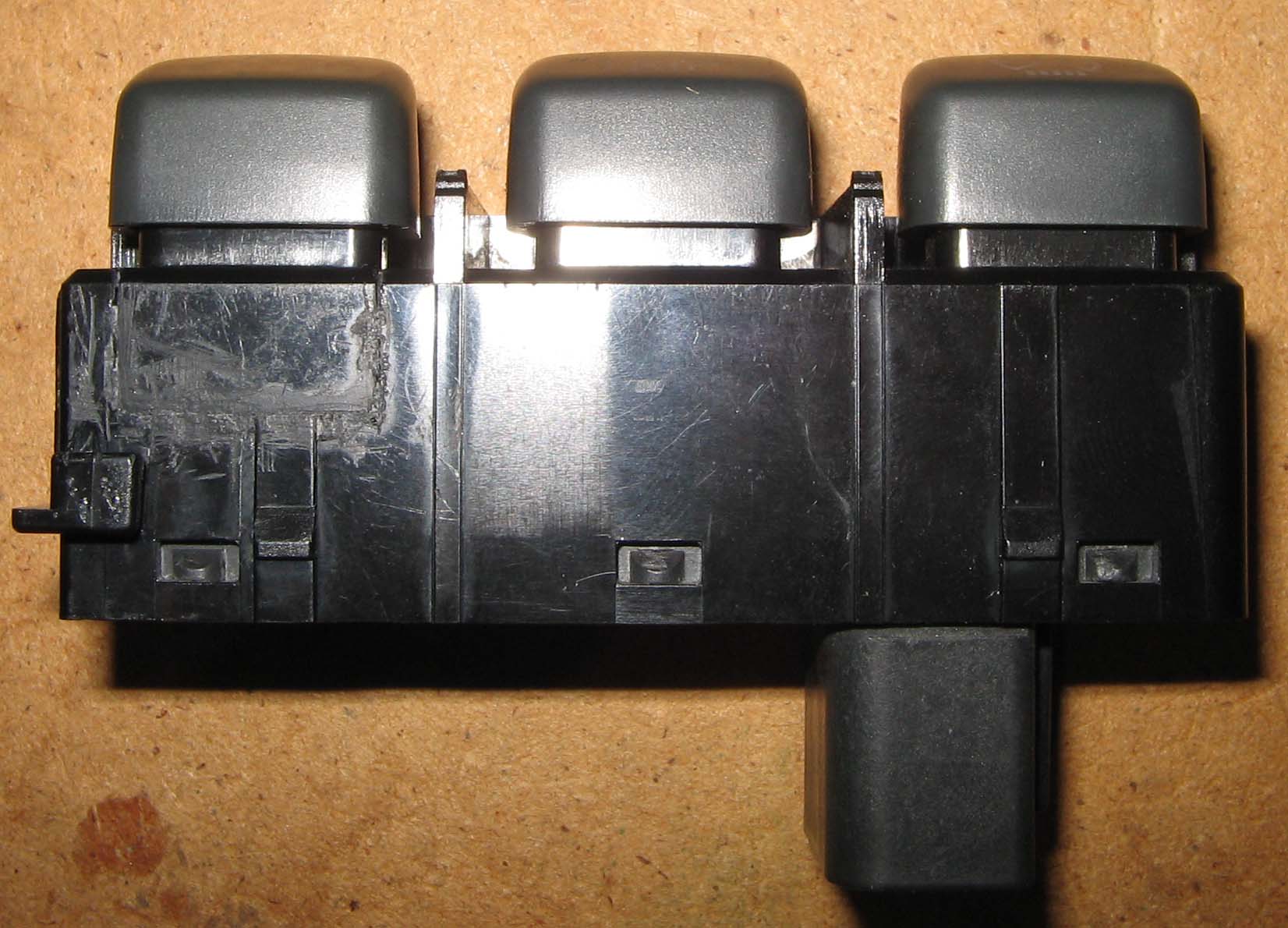

Заменил себе панель на "с тахометром", кнопку тройную хоть и дороговато, но все же нашел. А сначала была идея сделать одну 3-х кнопочную из двух 2-х кнопочных. И хоть самому теперь это и не нужно, но руки чесались попробовать выполнить задумку. Ну и вот, собственно, что получилось. Из фоток все понятно: вырезаем из донора часть с шейкой под кнопку (в третьей позиции её нет), на получателе вырезаем паз, и сажаем туда деталь из донора, также переставляем из донора белую резиновую пимпочку на плате. Деталь посадил на клей, но чтобы было уж совсем железобетонно прочно, усилил конструкцию штырем, пропущенным через ребра жесткости корпуса и вживленной детали. Всё! :smile: Получилось, по-моему, очень неплохо.

подготовка.jpg [ 181.98 КБ | Просмотров: 1216 ]
усилитель.jpg [ 268.65 КБ | Просмотров: 1216 ]
все готово к сборке.jpg [ 197.07 КБ | Просмотров: 1216 ]
результат.jpg [ 191.25 КБ | Просмотров: 1216 ]
