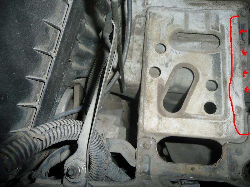

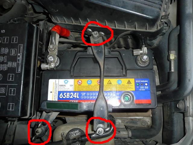

Вот само крепление родное на аккумуляторе.1 фото.
Добавлено спустя 6 минут 45 секунд:
Вот места куда крепление прикручивается.2 фото.

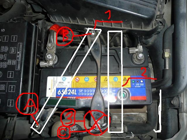

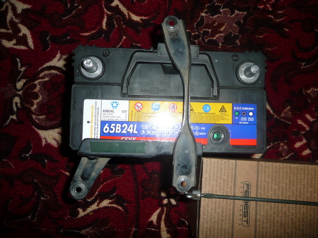

Сам процесс изготовления крепления я не стану фотать но опишу как снять размеры чтоб прикрутить АКБ креплением на родные места(будем пока рассматривать вариант что нету только самого крепления)
1 Вариант,элемент под номером 3 отсутствует)
Тогда можно взять металлическую пластину толщиной 2-3мм и просто сверлим отверстия под болты А и В и прикручиваем наискосок(только планка должна быть достаточно узкой чтоб не задеть +клемму)
Если есть элемент 3(как он выглядит показано стрелкой)
То можно сделать планку под номером 2(это еще проще)и просверлить отверстия под болты В и С(это 2 самые простые варианты которые можно смондрячить если есть все элементы описанные выше)

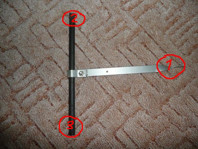

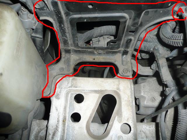

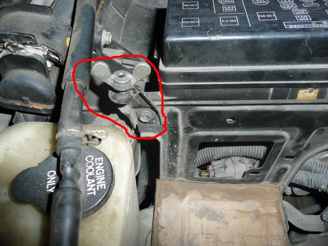

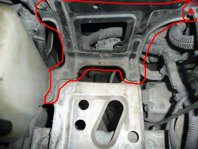

Теперь рассмотрим вариант когда какого то элемента крепления нет(исключим пока само крепления и рассмотрим только штанги и места куда прикручивается это крепление)
Вот эти элементы я обвел.
На первом фото показано как устроен этот элемент(он как раз может потеряться,хотя сидит очень крепко)
на втором показано просто место(так как этот элемент заодно с рамкой на 3 фото)
И как сказал kvazimod рамка на 3 фото держит блок предохранителей(но это на наших машинах а на более новых уже может и не там он стоять)Блок видно на 1 и 2 фото.

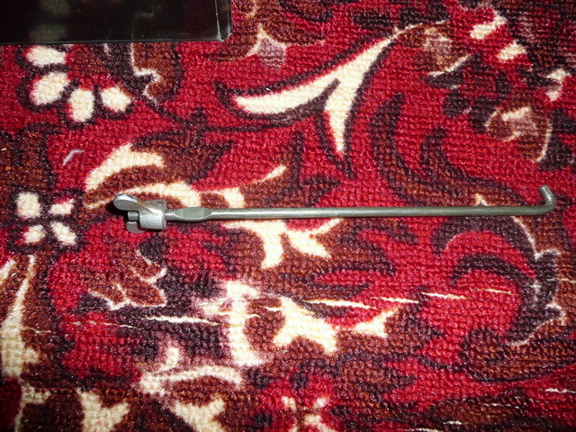

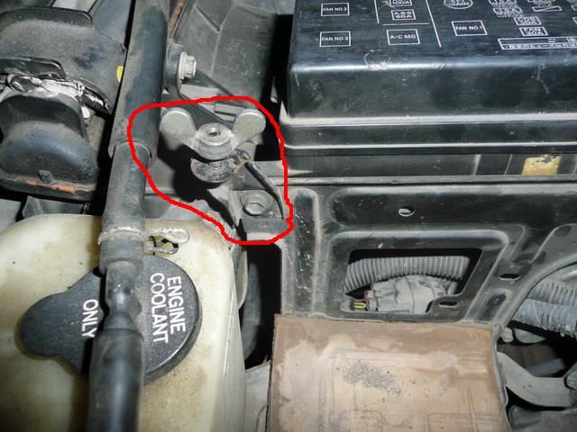

Дальше идет съемный элемент(он обычно остается на рамке когда снимаешь АКБ и этот элемент чаще всего теряется)
Вот его фото(но про него можно сказать одно и забыть про это :lol: )
Это просто пруток тонкий с резьбой на одном конце и крючком на другом)
Выше правильно сказано(подходит от наших машин Русских,да и сделать плевое дело).
На втором фото показано куда цепляется крючок с низу(извиняюсь но фото только такое,
не видно самого отверстия)но поводите рукой там где я показал стрелками и нащупаете отверстие.

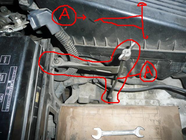

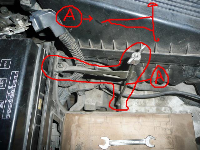

То я покажу как можно сделать другой элемент крепления(который у корпуса воздушного фильтра)
Добавлено спустя 14 минут 8 секунд:
И так вот фото(это грубо,только чтоб вам было более понятно а не объяснять на пальцах)
Теперь по пунктам:
1)тут мы сверлим отверстие под болт(и загибаем как показано на фото)Можно сделать из алюминия не обязательно железо.
2)Тут надо нарезать резьбу(пруток конечно тоньше должен быть,но повторюсь это для наглядности)и еще можно просто купить такой крючок в магазине подобрав подходящий по длине и диаметру и поставить в самодельную планку.
3)Если не купили крючок то этот конец мы загибаем в виде крючка(на последнем фото видно куда вставляется крючок)
