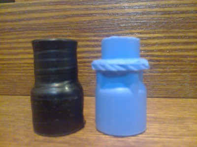

Всем привет!

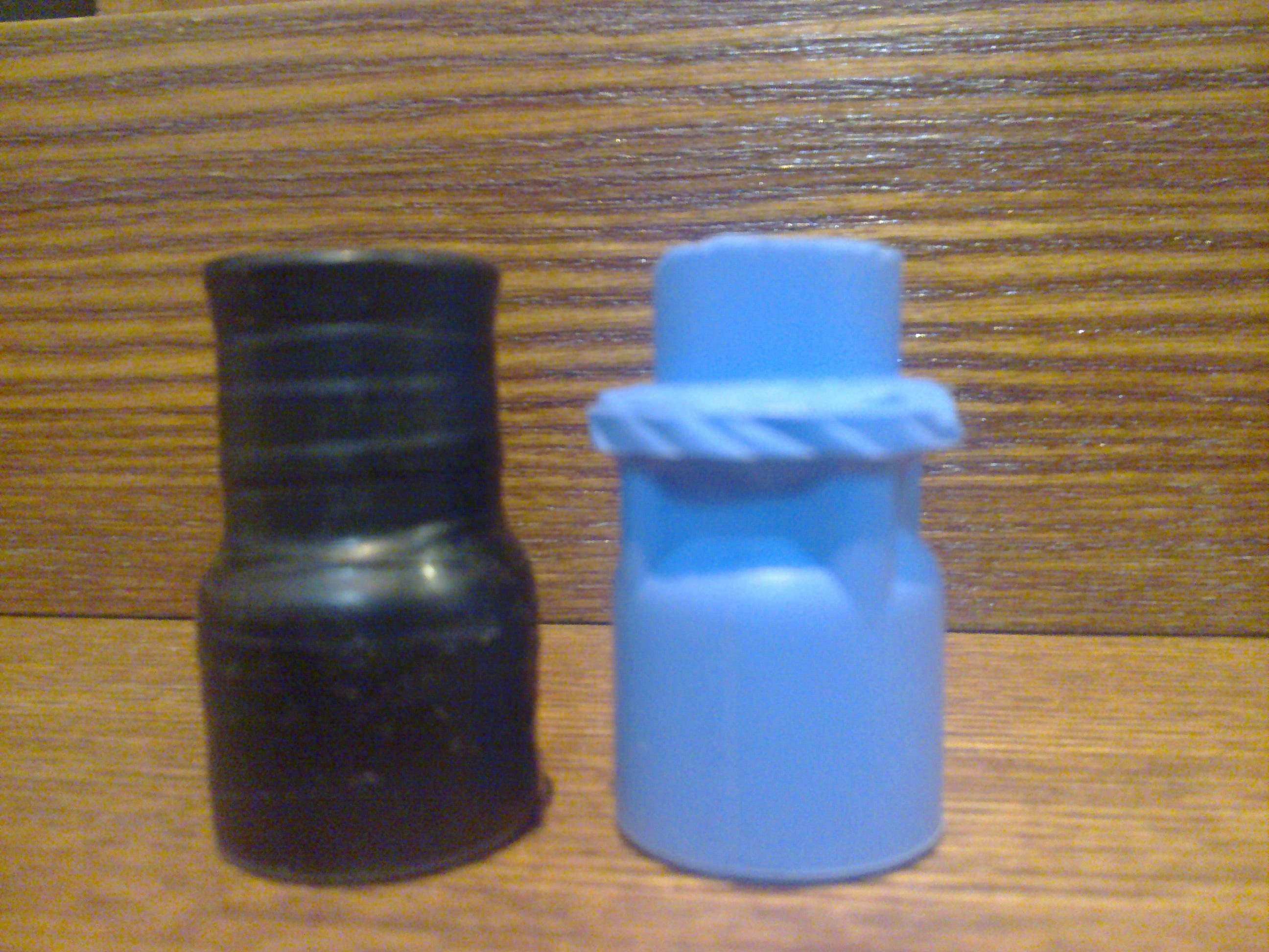

Пробивает одна катушка зажигания!Появилась трещинка на наконечнике.
Вопрос:
Кто нибудь находил номер НАКОНЕЧНИКА отдельно от самой катушки, можно купить отдельно??? А то сама катушка дорого стоит.
Извиняюсь, если есть такая тема или была. (честно искал, не нашел)

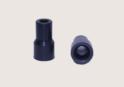

Кто-то из наших писал "Спешу отписаться по своей проблемке. Нашел я причину своих подергушек, это не вода в баке и не кончина ТНВД. Снял верхний впускной коллектор чтоб свечи еще раз проверить и обнаружил пробитый резиновый наконечник на катушке зажигания. Поездил, поискал по магазинам да по разборкам, нигде нет. Заказал через сайт www.nak-kat.ru, а пока на время обмотал свечи по изолятору изолентой и высоковольтные резинки тоже обмотал. Все собрал, завел, поехал - вообщем болезнь кончилась."

Посмотрел этот сайт, номер интересный (90919-02244-03) по ексисту не пробивается. Ну а так то, резинки как резинки!
Подожду чуток, может кто что еще напишет, вдруг находили оригинальный аналог. А если нет, то закажу тут www.nak-kat.ru, как писали выше!

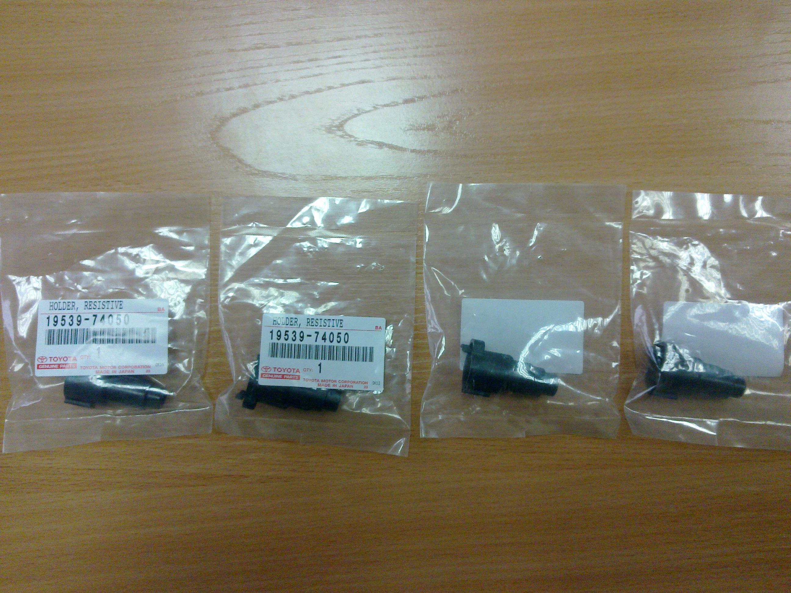

19539-74050
Не оно?

Хм...так то похоже, правда на схеме в ексисте. Надо заказывать, да пробывать.

В общем заказал 90919-11007 и 19539-74050.

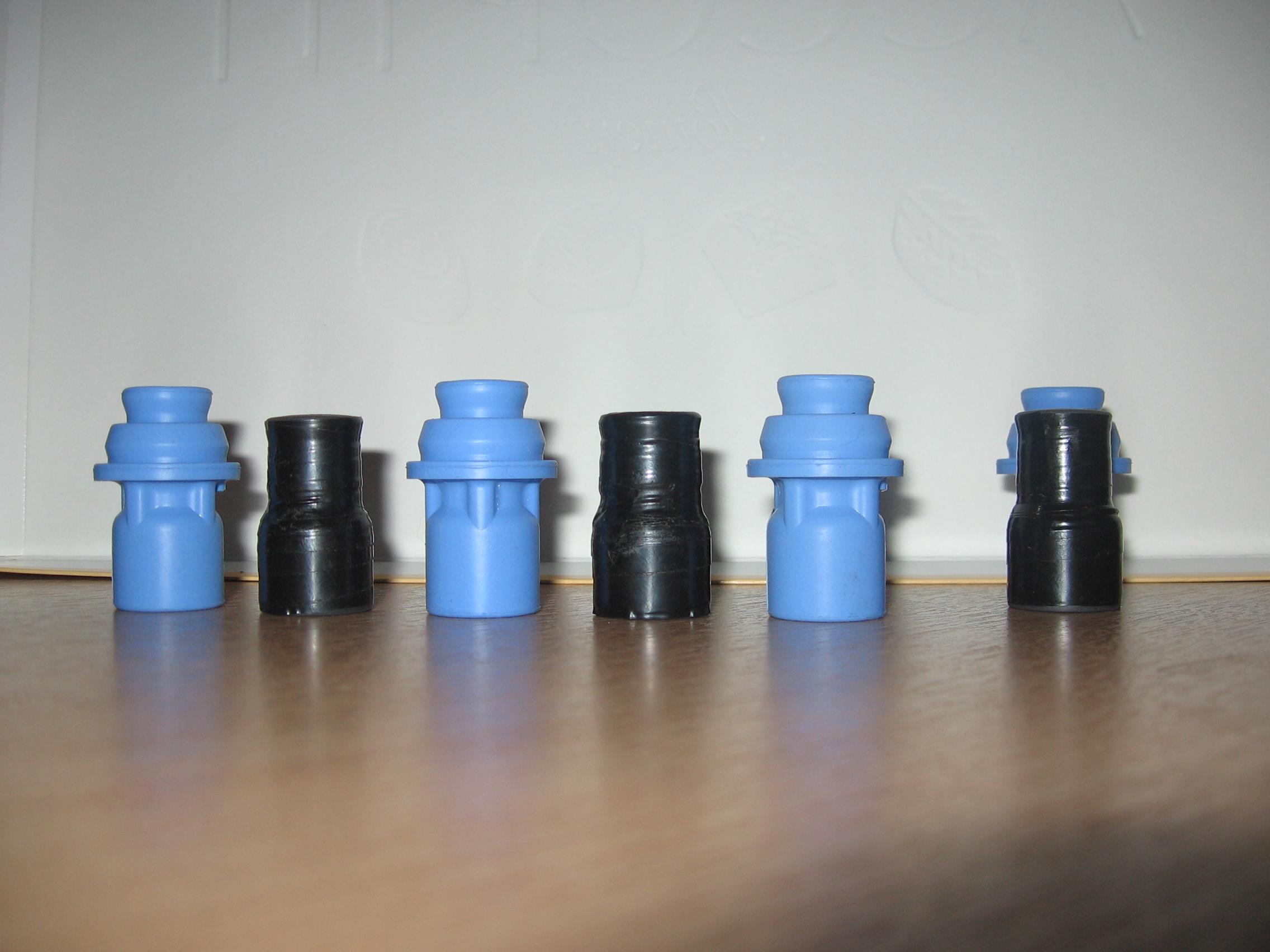

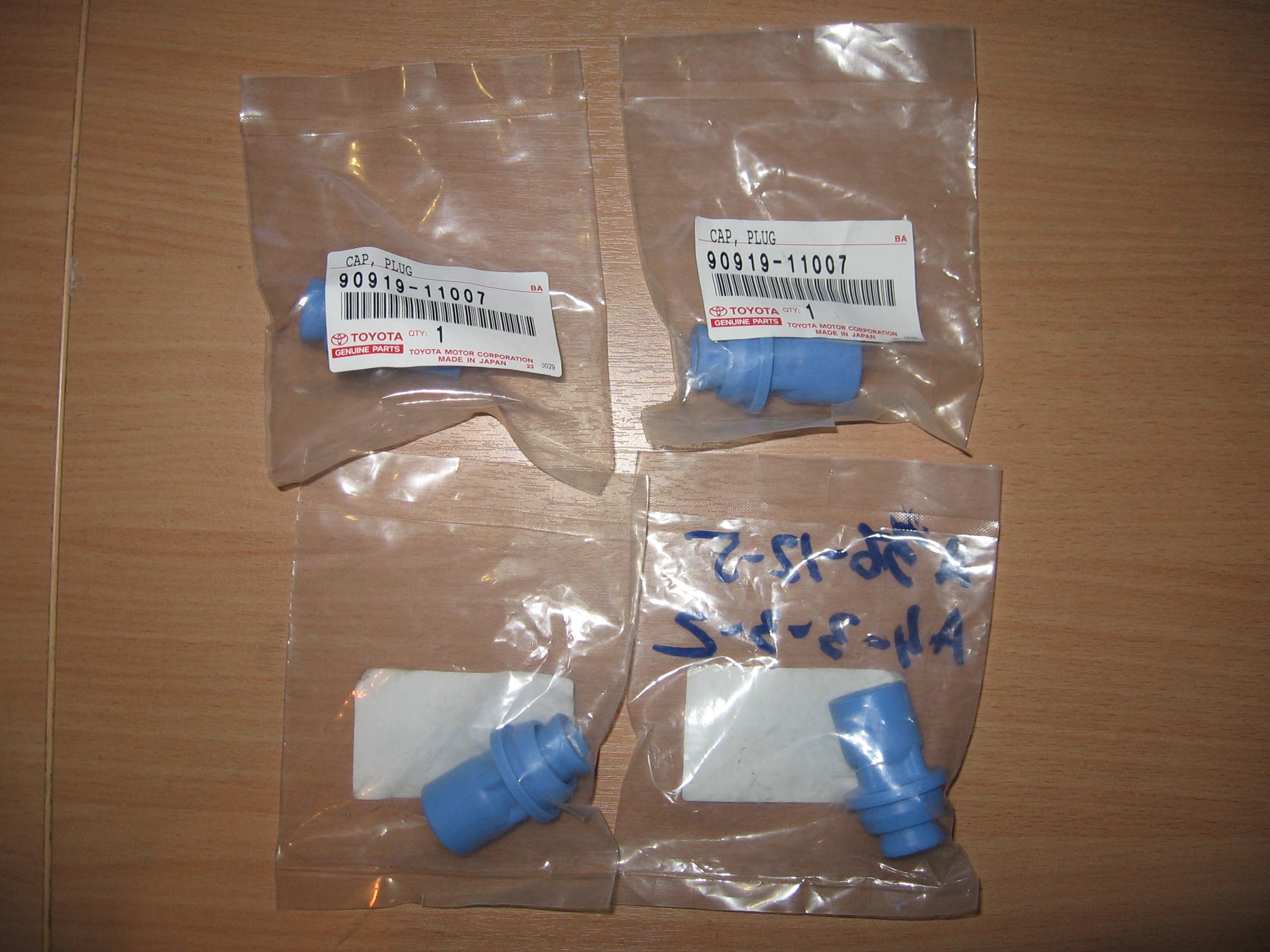

Ну вот и пришли наконечники (пока только 90919-11007). Попробовал их поставить.
Добавлено спустя 1 минуту 33 секунды:
вид сбоку, в сравнении с родными.
Добавлено спустя 4 минуты 44 секунды:

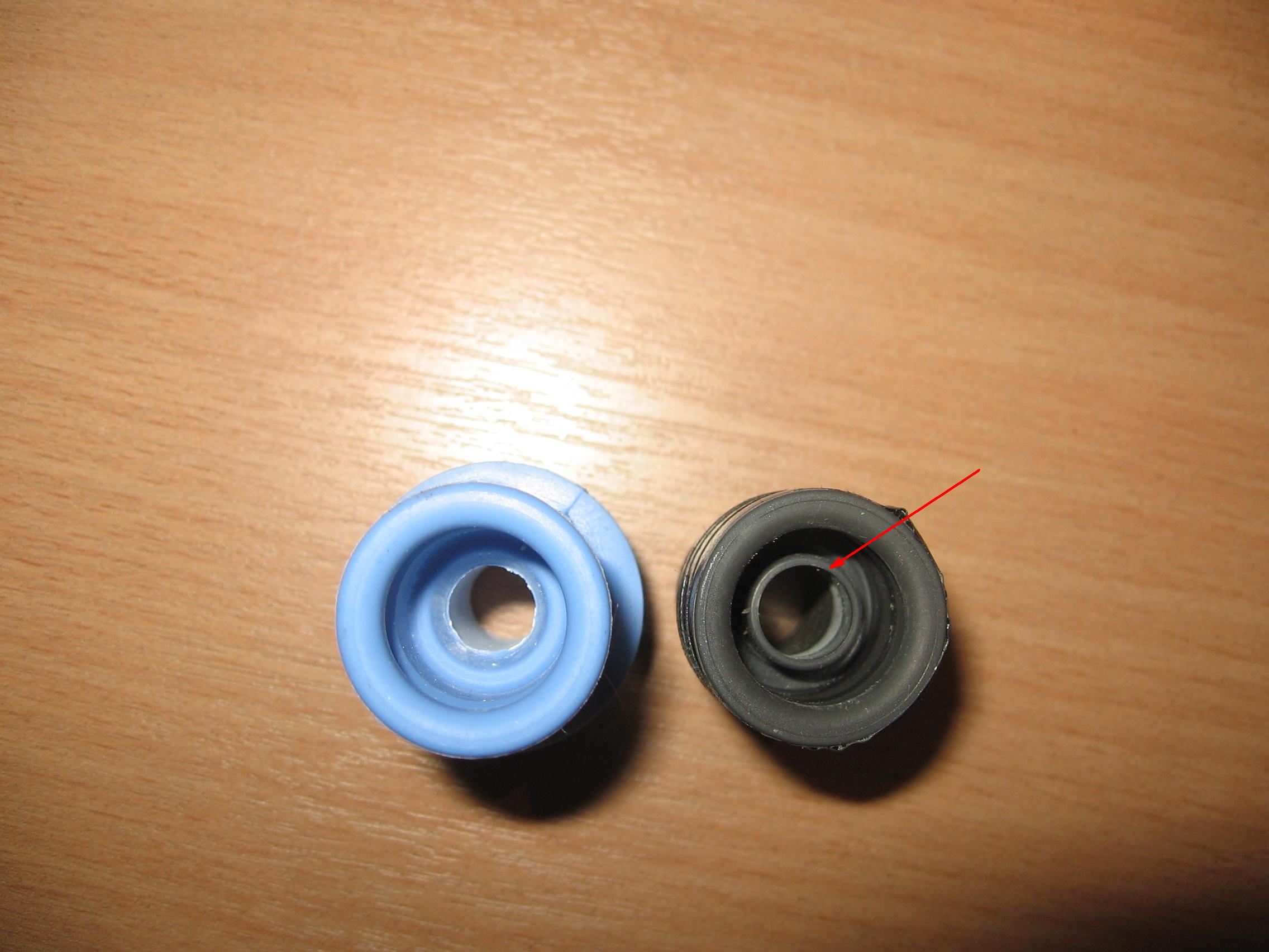

фото №3.
Одеваются на катушки свободно, ни чего не мешает.
Добавлено спустя 5 минут 35 секунд:

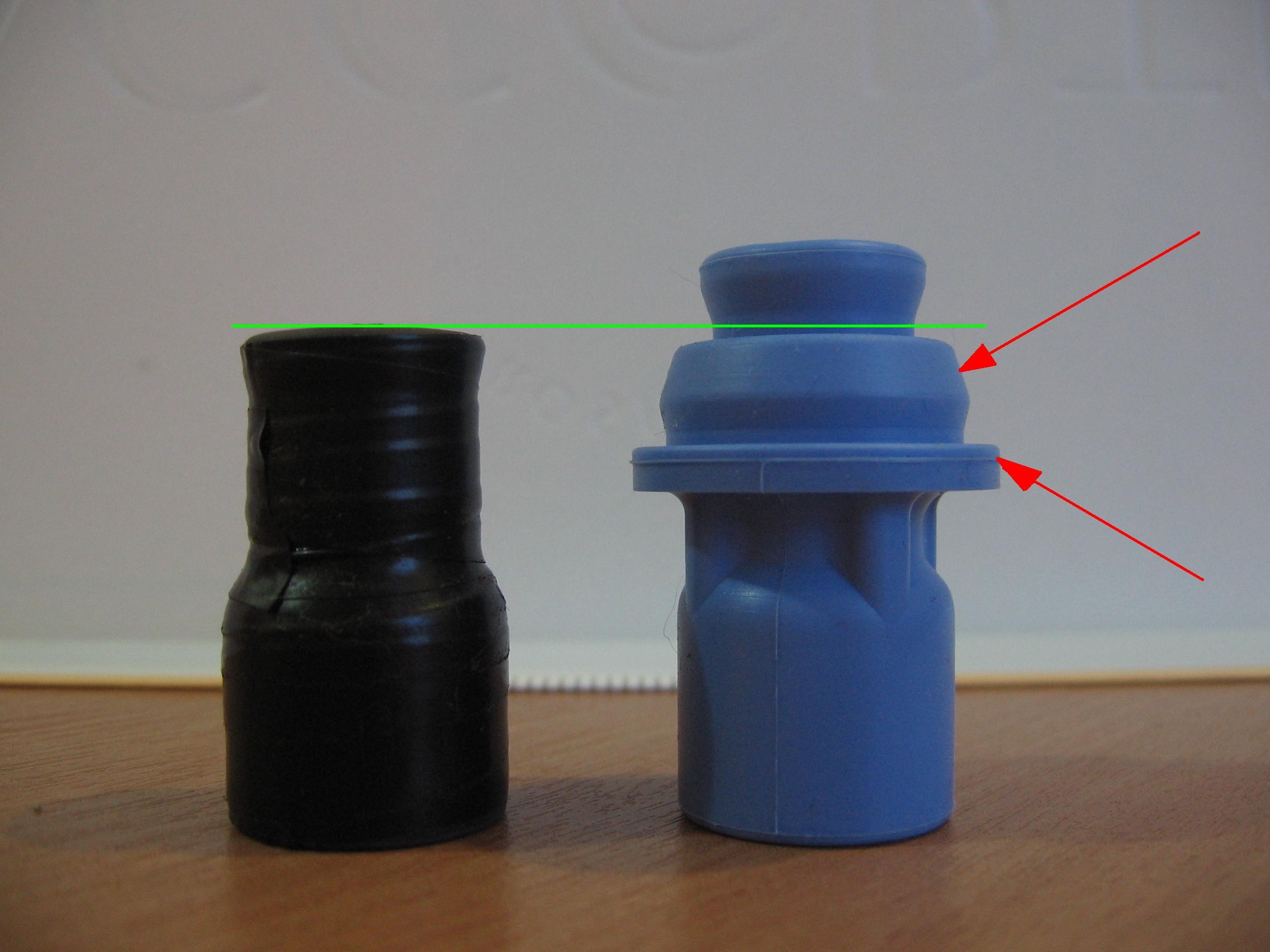

Фото №4.
Стрелочкой указал на родном наконечники, что есть место под пружинку (контакт который находится на катушке).
На 90919-11007 этого нет. Предполагаю, что это сделано для того, чтобы пружинка не "ходила" в разные стороны.
В принципе это большой роли не играет. Свеча плотно подходит к контакту с новым наконечником.

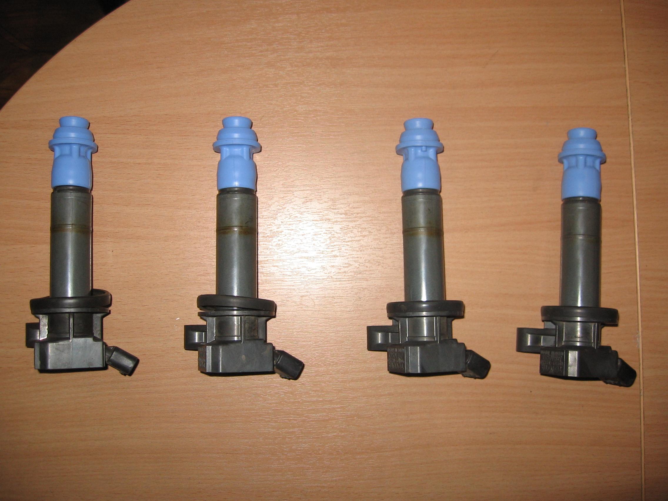

Фото №5.

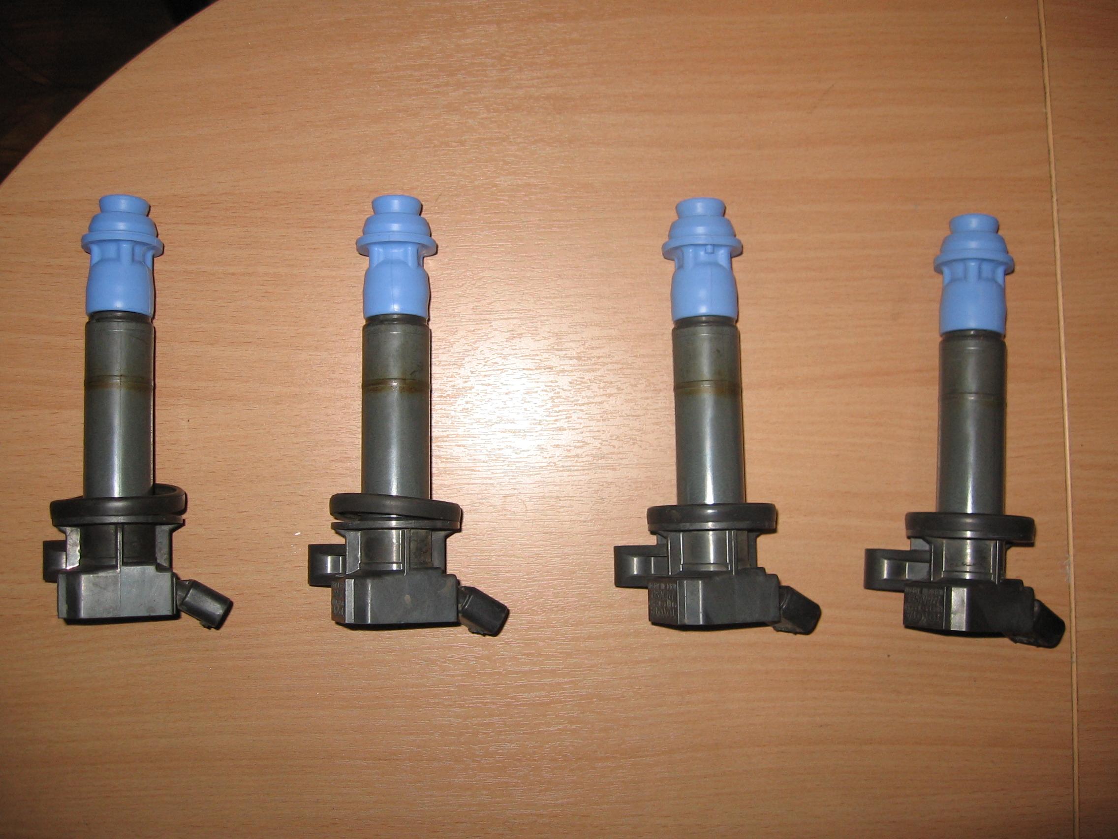

Необходимо чуток доработать....
Для этого я обрезал ножницами (для маникюра) "юбки", указано красными стрелками. Обязательно это надо сделать, иначе наконечник плохо проходит в колодце и может остаться в нем, когда будете в следующий раз вытаскивать катушку.

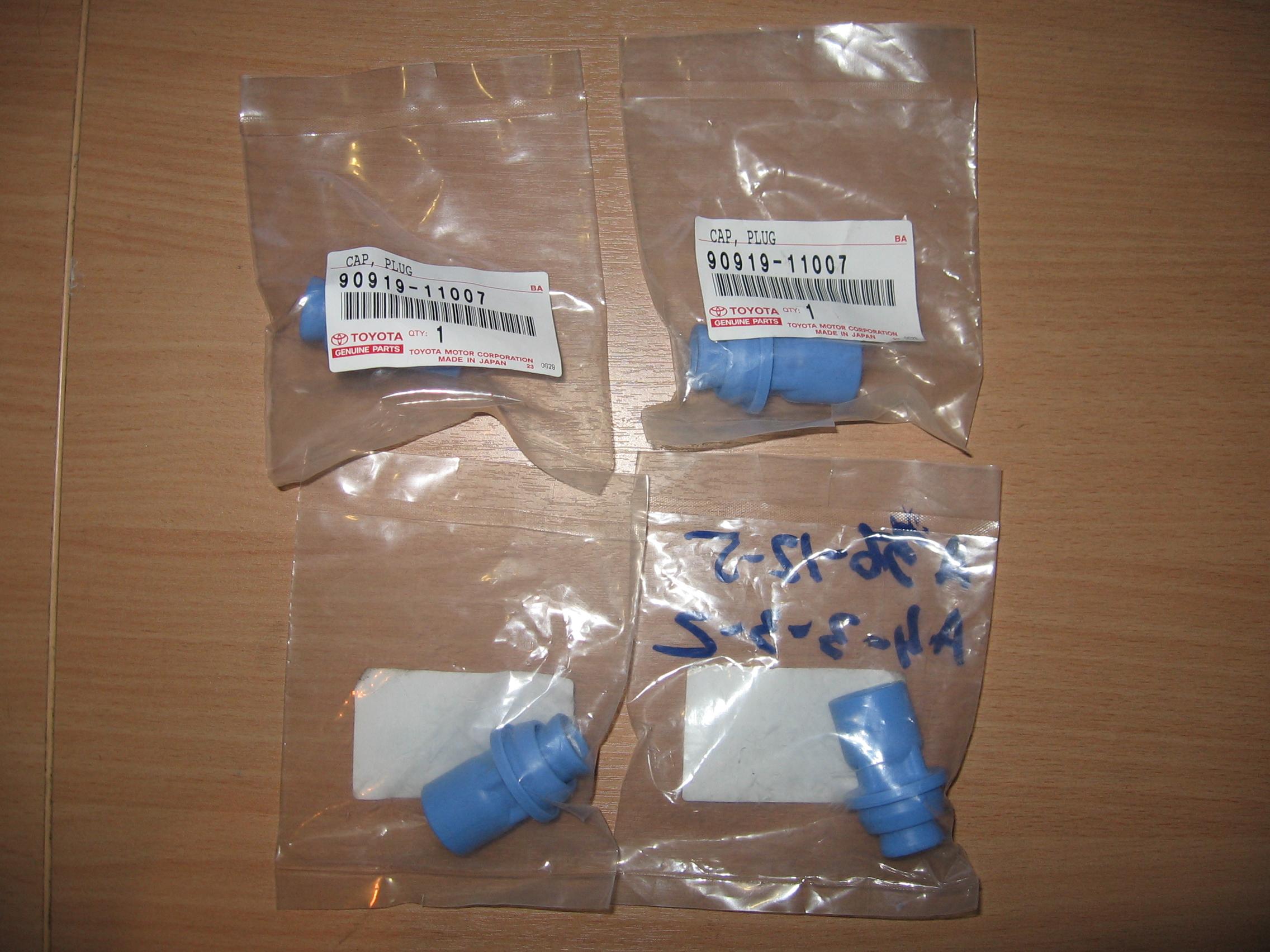

А также обрезать по высоте (указано зеленой линией). Если не обрезать, то катушка не прижимается плотно к головки блока, следовательно не при крутится. Обрезайте канцелярским ножом, чтоб ровнее получилось. Я не нашел такого ножа и получилось не очень то ровно((( (фото№6)
Добавлено спустя 1 минуту 30 секунд:
Фото №6

В начале апреля прийдут 19539-74050. Посмотрю и отпишусь.

Если резать с рабочего конца, то смысл небольшой менять, опять микротрещины будут.

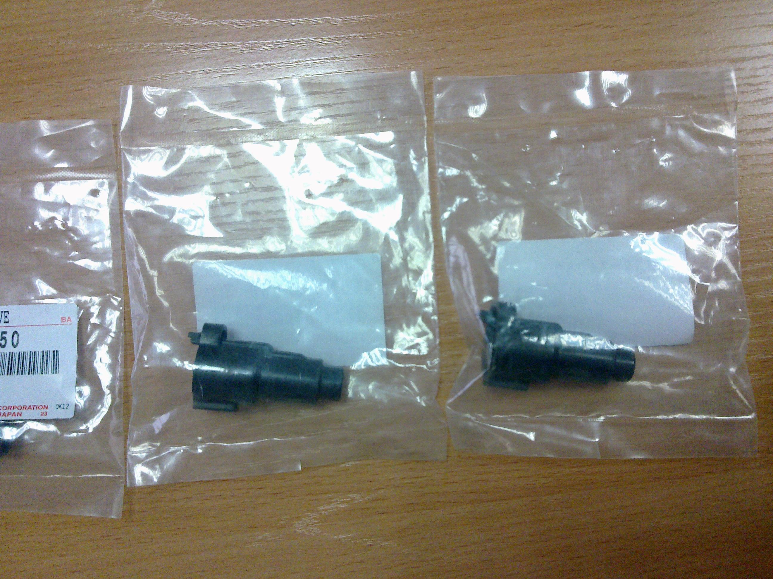

Пришли 19539-74050. Вообще другие!!!

Ты заказывал через кого? Они вообще бестолковые?.... Как можно человеку втулять заведомо НЕ ТЕ запчасти? :roll:

в офисе ексист

Amid-01 писал(а):
в офисе ексист
Аааааааааааааа! Тогда не удивительно....
Там мальчиши вечно всё путают, можно самому даже заказать, а получишь фигню, потом меняют дней 10-15, у меня уже пару раз такое было.
Просто их плохо обучают....
(и мало дрючат за косяки...)
:smile: )))
