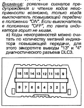

если я не ошибаюсь на ипсум 97г ставили двиг 3S-FE?
Надо считать коды ошибок и выложить тут для обсуждения.
Если на машинке такой диагностический разъем, то скрепочкой замкнуть нужно контакты как написано на картинке. (из книги ипсума 240)...если другой разем, можно еще почитать ТУТ

При включении зажигания ни каких ошибок не выдается. все работает как раньше а коробка не переключает выше 1? подскажите в чем может быть дело?
