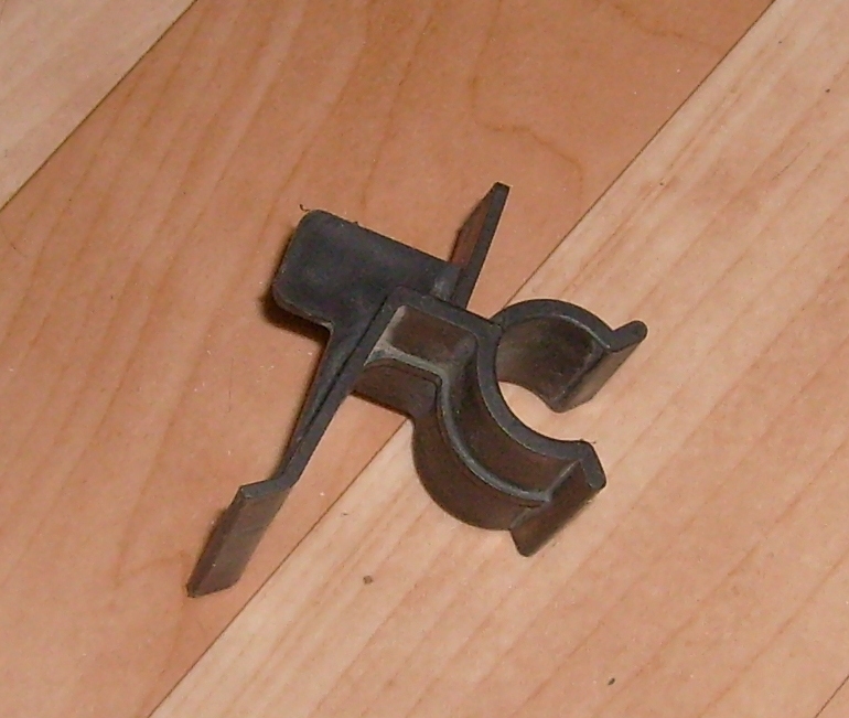

Разобрал передний стеклоочиститель в плане профилактики.

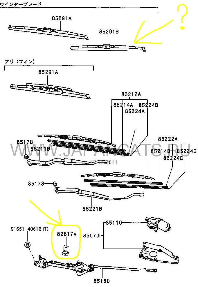

Так вот что нашёл. Вот такая пластмассочка чёрная, в букваре ни на стр.295 (Стелкоочистители) ни на стр.356 (Переключение режима) про эту штуковину ничего не написано и на рисунках тоже ничего нет.
Однако, в онлайн каталогах она есть и называется где "предохранитель", а где "защитное приспособление".
Мозга соображает так, что это предохранитель для тяг привода стеклоочистителя на машинках с "зимним" режимом дворников, тем более, что у меня именно такая машинка судя по устройству самого механизма тяг и наличию этого предохранителя.
НО, вот вопрос: каков принцип действия? Никто с таким прибамбасом не сталкивался?
:smile: :?: ...
P.S. Кстати, обратил внимание на такой момент.
Никто не замечал, что размер дворников на наших машинках в 50\55 кузовах не 61см и 35см? Это даже заметно тут на рисунке из каталога и на рисунке в букваре на стр.295. Я к тому, что чтоже это получается, дворник у пассажира перед носом должен быть подлиннее и стоять внахлёст с дворником водителя?
:smile: :?: ...

ты бы хоть сфоткал как она стояла, эта пластмассочка...

Так то-то и оно, что она просто лежала на дне под тягами :roll: ...
Конечно есть 2 варианта, или так или этак, но..... если ее вообще снять, то система тяг работает спокойно и без неё...
Потому вопросом о принципе действия и задался.
может просто завалилась?...)))

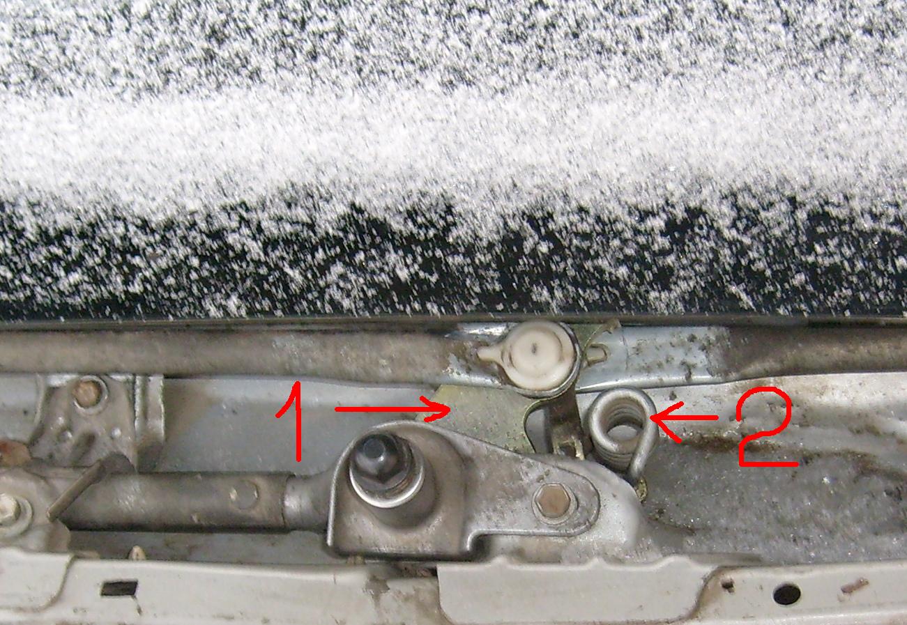

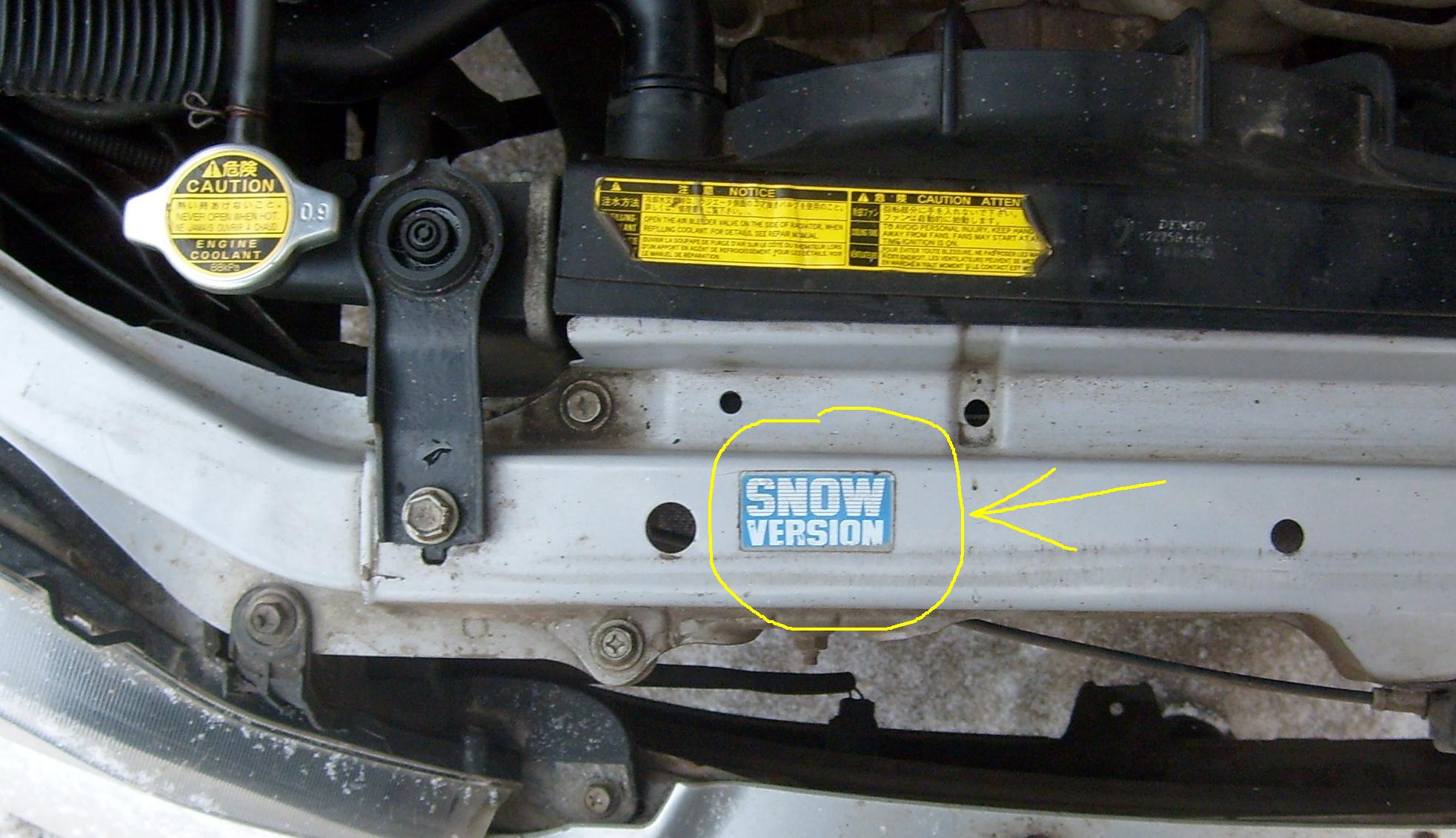

Реально можно узнать есть зимний режим или его нет 2мя способами:
1.На верхней планке телевизора (рамке радиатора) есть наклейка как на фото...
2.Самих механизмов тяг бывает оказывается 2 вида, с дополнительным рычагом(1) и пружиной(2) или без них. Если рычаг и пружина есть, то значит и режим переключения\перевода в зимний режим тоже есть. Вот как на фото....
Таким образом получается, что реально проверить есть или нет, можно только посмотрев гразками, т.е. по наличию рычага и пружины, а наклейку можно и "получить" вместе с телевизором при последней замене оного :roll: .

У меня, например, нет наклейки Snow Version, а режим есть. Так что получается отсутствие данной наклейки не показатель

Верный критерий, у зимнего варианта поводки откидываются, у летнего нет.,
всего сантиметров на 5 можно отогнуть.
