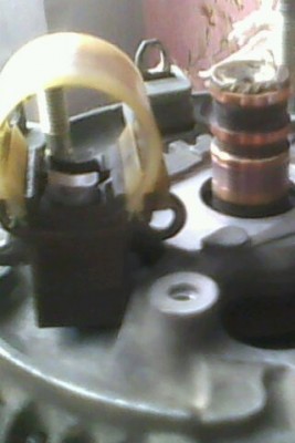

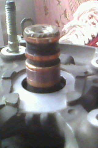

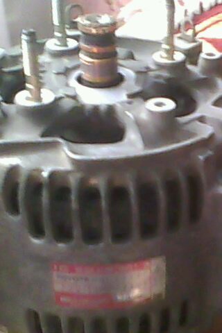

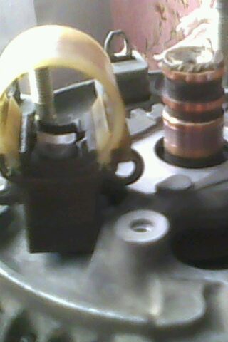

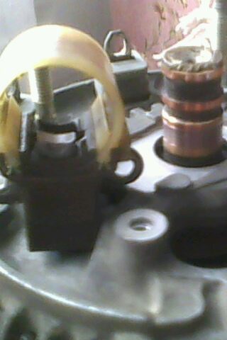

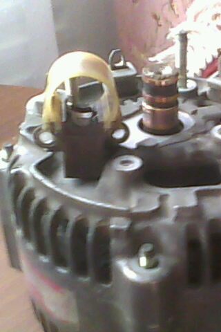

такая же х..я была движку 3s-fe виста 92г.в. сносились шетки и токосъемное кольцо почти выгарело вот и получало что зарядка то есть то нет фото ниже
вот теперь интересует вопрос как востановить ето кольцо
Я думаю только гену на разбор искать.

проконсультировался я тут недавно говорять можно с тазиков подобрать они там клей засаживаются
 Заголовок сообщения: Re: "Таблетка" на генератор,он же регулятор напряжения....
СообщениеДобавлено: 22 мар 2011, 11:13
Сообщения: 306
Откуда: Кем.обл г.Новокузнецк
О машине: VX,KD-CV40, 3СT
Репутация: 14
Ну если подходит то вариант!
Но я бы поспрашивал,может у кого гена полуразобранная есть...
DIESEL POWER
