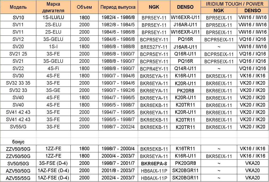

Католожные номера свечей зажигания для разных поколений двигателей серии S
TOYOTA в книгах по эксплуатации указывает два производителя штатных свечей зажигания NGK и DENSO. В каждом поколении двигателей S серии конструкторы использовали современные, на тот момент, разработки свечей.

Составил табличку по серии S, прихватил на всякий случай D4, ZZ и AZ...пригодиться форумчанам.
Каталог соответствия NGK и DENSO (+ иридевые и платиновые) для разных движков - ТУТ

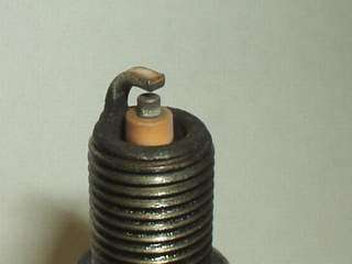

Анализ свечей зажигания бывших в употреблении
Новая свеча
Нормальный вид
Изображение Изображение
Цвет: Светло-серый или коричневые осаждения и небольшая электродная эрозия.
Загрязнение нагаром
Вид: Сухой мягкий нагар на изоляторе и электродах.
Результаты: Недостаточный старт, неудавшееся воспламенение и ускорение.
Возможные причины: Неправильное положение заслонки - очень богатая воздушно-топливная смесь, задержка зажигания, плохие высоковольтные провода зажигания, тепловой диапазон свечи слишком холодный.
Основное загрязнение
Вид: Желтые или коричневые горюче-подобные осаждения или глянцевое покрытие на изоляторе.
Результаты: Неудавшееся воспламенение при резком ускорении или большой нагрузке, но никакого неблагоприятного результата при нормальных условиях. Возможные причины: Использование бензина с большим октановым числом.
Перегрев
Вид: чрезвычайно белый изолятор с маленькими черными осаждениями и преждевременной электродной эрозией.
Результаты: Потеря мощности на высокой скорости или при нагрузке.
Возможные причины: Свеча недостаточно завернута, двигатель недостаточно охладился, опережение зажигания, слишком ' горячая ' cвеча, неблагоприятная детонация.
Преждевременное зажигание
Вид: расплавленный или сожженный центральный и/или заземляющий электрод, вспузырившийся изолятор и алюминий или другие металлические осаждения на изоляторе.
Результаты: Потеря мощности, вызывающая повреждение двигателя.
Возможные причины: Аналогичные как при перегреве. Преждевременное зажигание имеет место, когда возгорание начинается прежде, чем появляется надлежащая искра.

Комментарий к файлу: Номера свечей зажигания для двигателей серии S

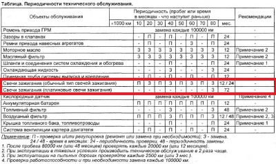

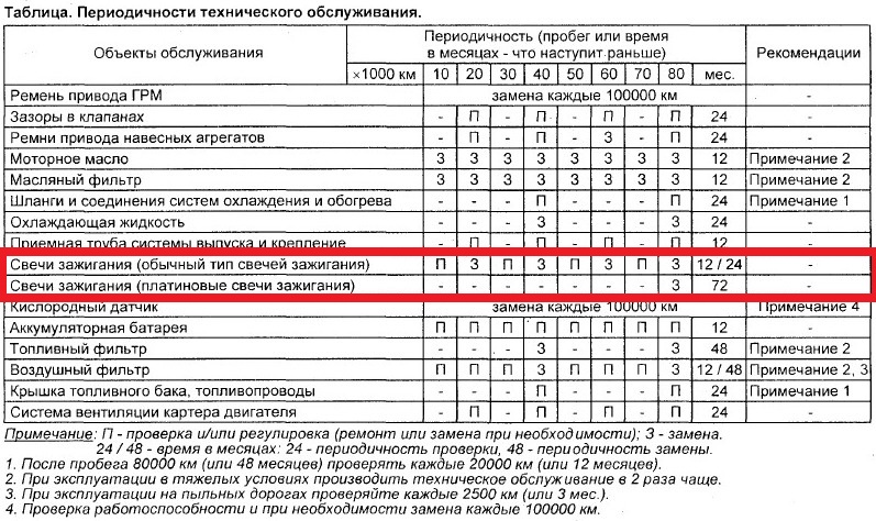

Комментарий к файлу: Период замены свечей
Период_замены_свечей.jpg [ 214.38 КБ | Просмотров: 48074 ]
