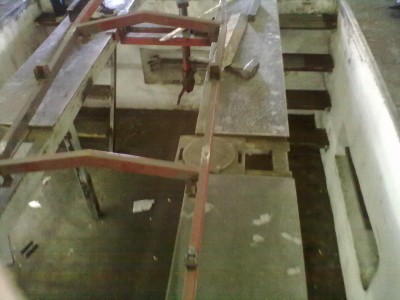

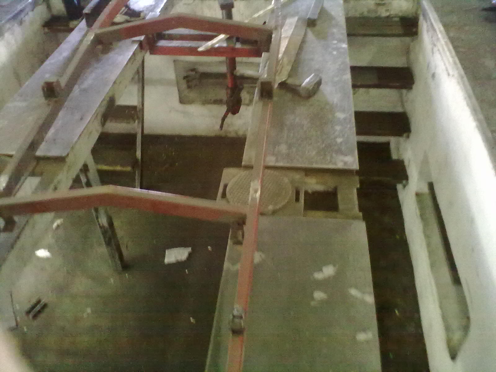

Слишком глубокая яма на уровне шеи, нужно сделать какие нибудь подмостки чтобы было по пояс и можно было проходить в середину ямы (яма под развал). Рационализаторские решения приветствуются. Есть у кого нибудь умные мысли?

Я у себя сделал платформу на роликах и на ней вдоль ямы перемещаюсь!

Вдоль ямы сделаны направляющие,по ним ездят четыре ролика,к роликам закреплены штанги,а уже к ним площадка! :smile: Скольжение достаточно жесткое и поэтому все стоит намертво!
