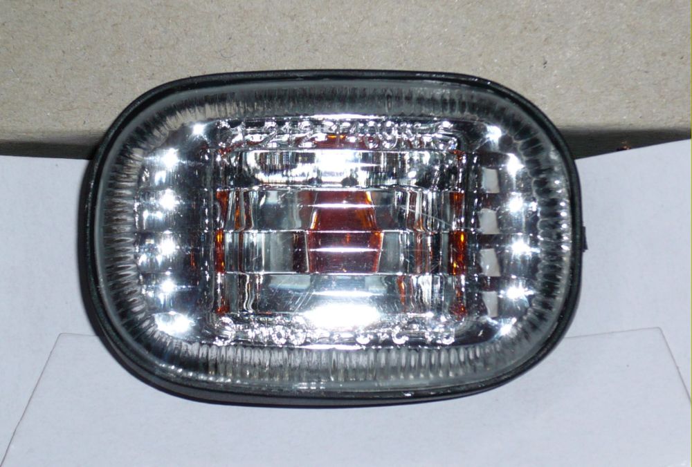

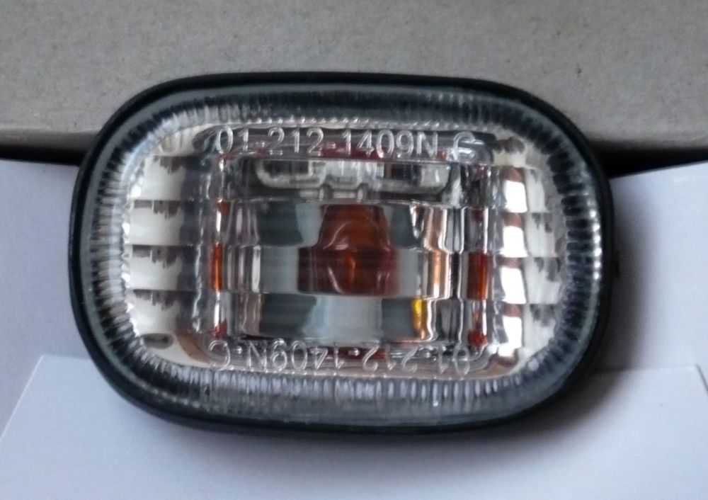

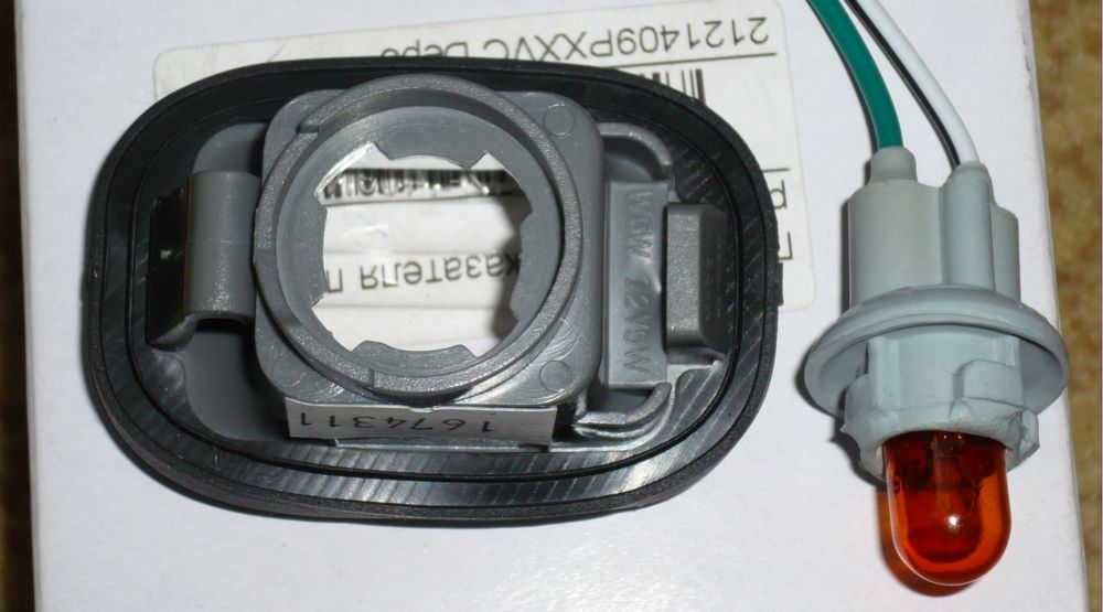

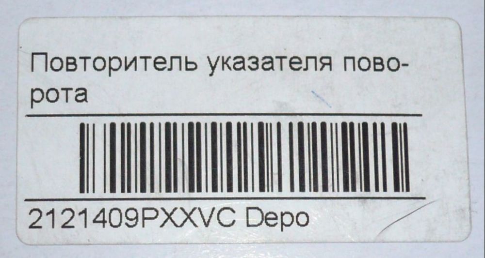

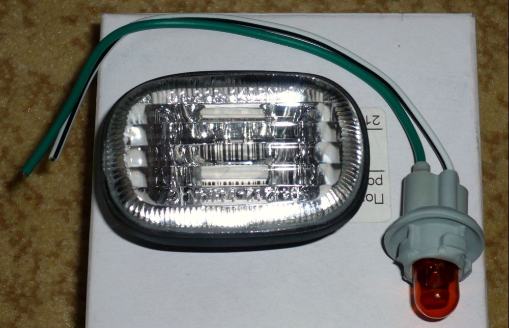

Купил себе прозрачные повторители поворота, хочу поделится каталожным номером, может кому пригодится.
Заказывал на EXIST.ru, / Depo / 212-1409PXX-VC / Комплект указателей поворота / Цена: 201,70.
Добавлено спустя 1 минуту 5 секунд:
Как поставлю выложу фото.

А комплект это одна или обе ?

Я же написал, что этот код - 212-1409PXX-VC / Комплект указателей поворота из 2шт/ Цена: 201,70 за комплект(2шт.)

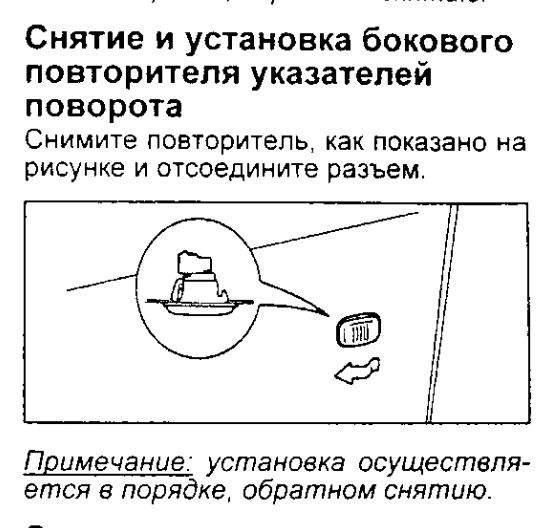

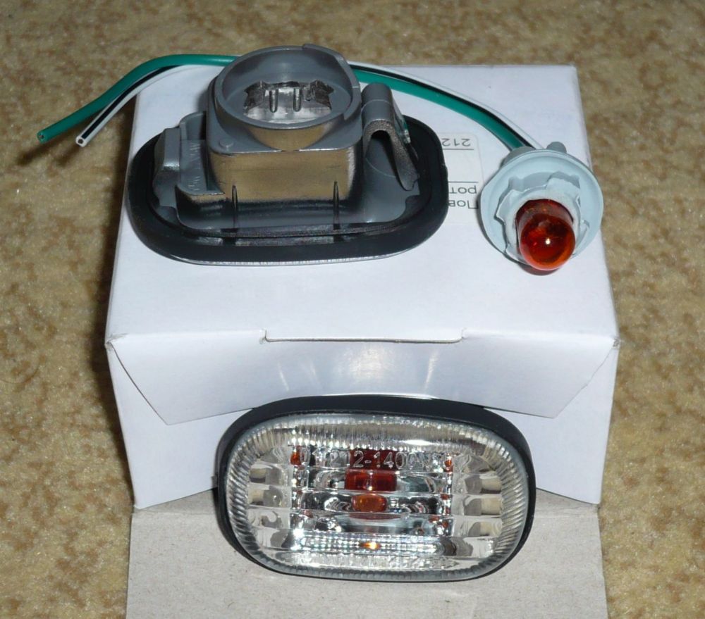

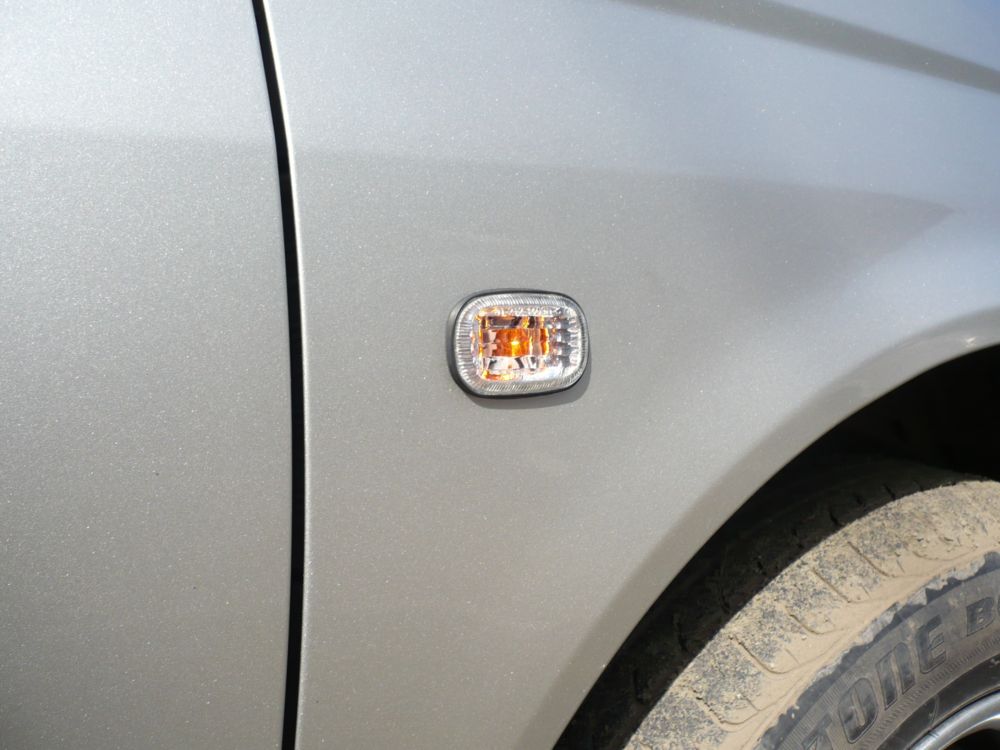

Не нужно там из под защиты подлазить, повторитель в сторону фары вперед давишь и он снимается( в книге написано подробно про снятие), патрон родной оставляешь, только лампачку переставляешь, и резиновую окантовку я тож родную оставил.

Да и правда меняется очень просто, только резинку лучше не трогать, она приклеена как и на родном повторителе, и довольно мягкая.

Неплохо! Скоро и у меня будут такие стоять!

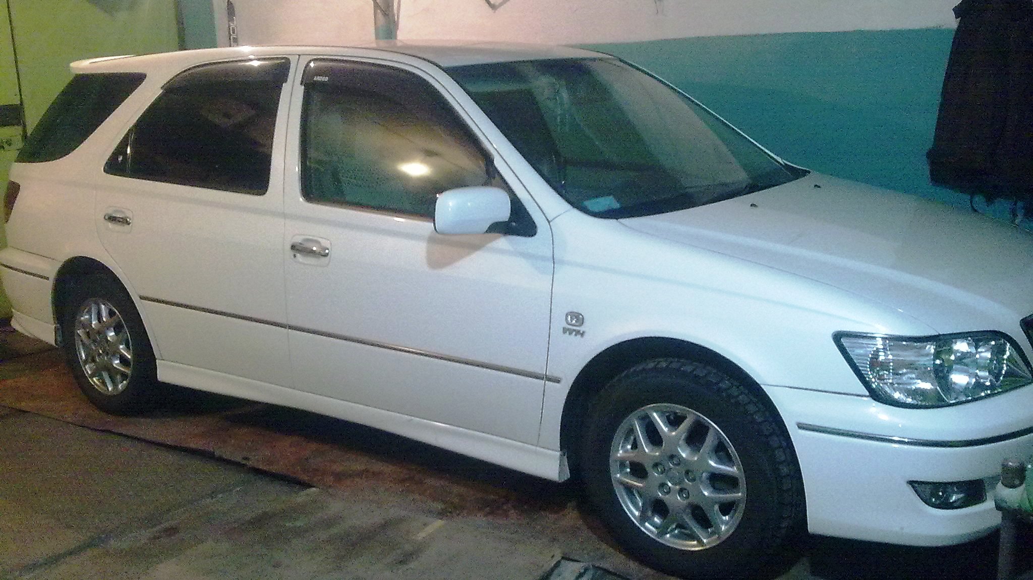

у меня вот как!

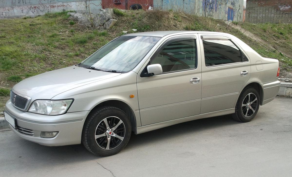

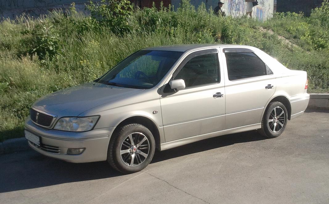

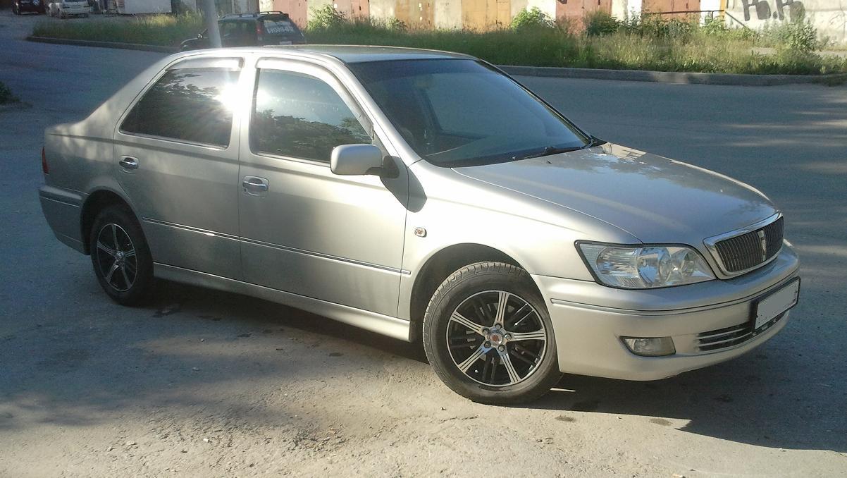

баловство конечно, но тоже себе поставил хрустальные :)
в принципе, считаю это упущением со стороны тойотовцев, т.к. раз уж делали рестайлинг, то могли бы повторители сами ставить такие! все таки желтые на фоне белых поворотников (и передних и задних) и хромированных ручек смотрятся не так интересно...

посмотрел на них у знакомого на эксиве чтоли....вообщем ващпе не впечатлило...хоть бы переливалось все это дело как-то...или мож светодиод помощнее туда...а так просто белый повторитель вместо желтого....
