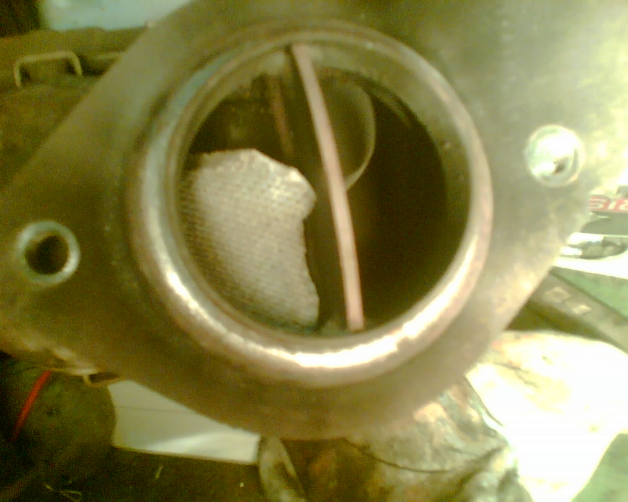

после удаления этого и нижнего катализаторов расход 7,5,а до удаления было 14,
Фото000.jpg [ 149.33 КБ | Просмотров: 43876 ]

А содержание СО после удаление этого как себя чувствует?
