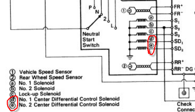

Такая ситуация. Купил висту 1995г., коробка A540H. Мигает овердрайв, сделал самодиагностику, показывает 73 ошибку - соленоид межосевого дифференциала. На той раздатке, что стоит сейчас, сверху 2 соленоида, к ним на скрутку прикручена фишка, как я теперь понял, что родная раздатка была с одним соленоидом.
И такой вопрос получается, можно ли как-то заставить работать эту раздатку (блокировку) на этом автомобиле?
Где найти электрическую схему подключения соленоида (нужен вариант с одним соленоидом. с двумя который, ту схему нашел.)?

Думаю что не родная, потому что к проводам соленоидов на скрутку/изоленту примотан разем, который должен стоять на раздатке с одним соленоидом (который устанавливается внутри раздатки).
По ссылке нету эл.схемы, а нужна именно она.
Добавлено спустя 6 минут 35 секунд:
У меня сейчас стоит вот такая раздатка, с двумя соленоидами. На каждом соленоиде по одному проводу, второй контакт на корпус.
Нужна схема с одним соленоидом, к которому идут два провода.
Комментарий к файлу: схема
03.04.png [ 141.87 КБ | Просмотров: 2705 ]
