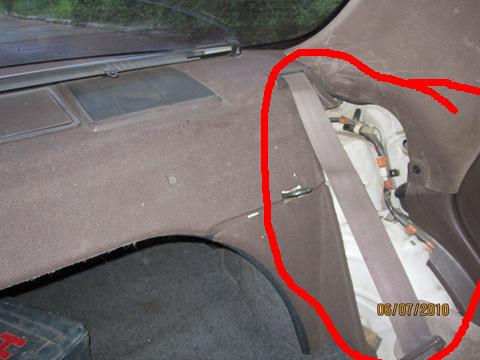

подскажите как снимается задняя боковая подушка?
кузов sv30
88cceb4cd9efb8cc-main.jpg [ 25.99 КБ | Просмотров: 4996 ]
SV30

нормально там все снимается, ремни откручиваются от подлокотника, остально на пистонах, юоковушка которая скрывает радиоусилитель держится на нескольких пистонах простых и одном помоему который полюбому сломается ну не смог я узнать как его безюлдезненно вытащить*(

Я снимал боковины эти(там просто не надо тянуть фанатично)просто руку туда с краю и потихоньку подергать(пистоны отщелкиваются)

Если боковая подушка сидения, то снизу под крышечкой (снимается вытаскиванием вперед) стоит болтик, после его откручивания сдвигаешь подушку вверх и на себя.

Вятич прав, снизу эта боковина крепится болтом на 12, другой вопрос, что "уши" креплений зачастую бывают обломаны из-за попыток выдернуть эту боковину рывком.
