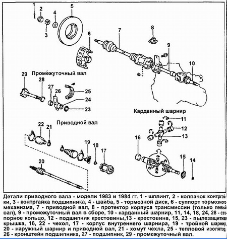

 Заголовок сообщения: Re: Прошу помощи МКПП sv10 1S 83г.
СообщениеДобавлено: 11 апр 2011, 17:35
вроде бы как и на 2WD и 4WD ставили стопорные кольца
Приводные валы SV10 83-85.jpg [ 73.41 КБ | Просмотров: 832 ]
