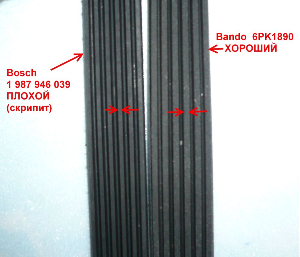

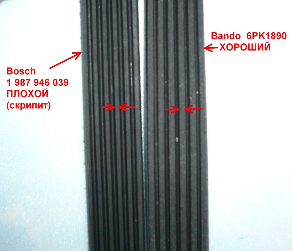

И еще я думаю скрипел(только утром) он от проскальзывания, на фото видно на Bosch ручейки конусной формы и на конце островатые, а на Bando они имеют одинаковую форму от начала и до конца.
