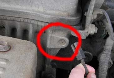

Мужики, подскажите место расположения датчика давления масла. у меня его нет. В таком состоянии купил машину. Место не мого найти. Двигатель - 3s, 1990 года
 Заголовок сообщения: Re: Датчики системы управления двигателем 3S-FE
СообщениеДобавлено: 17 апр 2011, 20:45
Если 3s-fe то посмотри выше(обведено белым под номером 1)

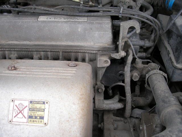

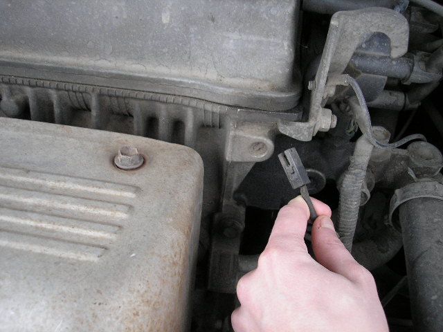

Народ, такая проблема машина Виста 1990 года. Немогу найти датчик давления масла. Двигатель 3s. Подскажите. На панели постоянно горит Лампа давления масла. Провод болтается. купил в таком состоянии

Поэтому и горит,что инфы с него не поступает.Расточи и поставь датчик.Вернее купи датчик и под него расточи.

dimasik422 прав.тебе надо купить датчик и под него нарезать резьбу и поставить датчик.а больше ничего не сделаешь.

а разве этот датчик не с зади стоит??? под коллектором в районе 3-го цилиндра?

чем, интересно, дырка под датчик забита? а то мож и точить не надо...
нет,на 30-х датчик стоит на этом месте,это и по проводке видно.

это реально дырка под датчик? там наверное чёпик забит...
у нас датчик под ТНВД стоит, с торца головки.

Датчика или индикатора на панели приборов?
Но лампочка на приборке горит только при замкнутом проводе на массу, нужно и проводку проверять
