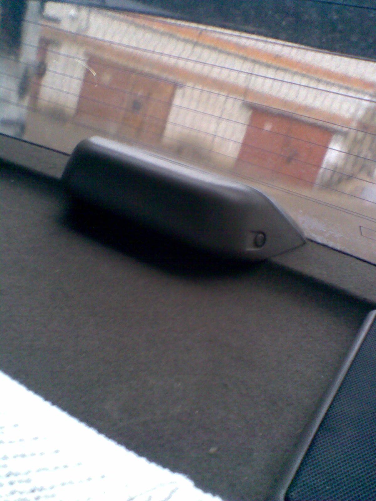

Подскажите как снимается дополнительный стоп,а то хочу поменять динамики, но ни как не могу понять как он крепится к задней полке :(

Сначало снимишь пистоны, а там уже и увидишь шурупы или болты которые и будут крепить доп сигнал к полочке. Пистоны снимаются помоему вытягиванием на себя сердцевины, но точно уже не помню, может и наоборот заталкиваются во внутрь.

Тоже пытался снять сей девайс, пришел к выводу что он приклеен к стеклу :roll: . Наверное плохо смотрел.

Сердцевина заталкивается во внутрь.

Тоже столкнулся с такой проблемой (перегорела лампочка).Посмотрел книжку "Легион-Автодата"-всё расписано,а этого момента нет.Снял спинку,полку.и офигел-достаточно было надавить большими пальцами на центральную часть корпуса стоп сигнала.Там защёлки.Две со стороны стекла и одна со стороны сидения.Куда и надо давить(в сторону стекла и вверх.
P.S.Лампочка должна быть на 18Вт в продаже была на16Вт.Купил,поставил-работает нормально.
