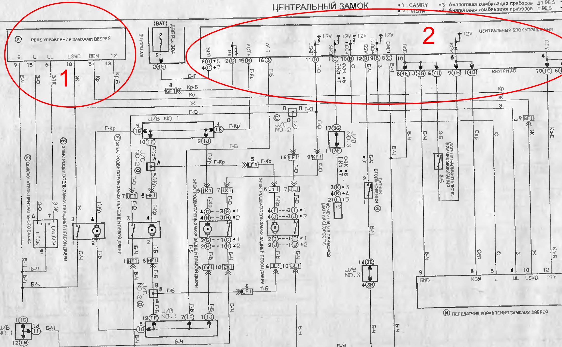

Проблема в следуещем, не могу найти центральный блок управления (на рисунке выделен номером 2).
1, я так понял - это блок в водительской двери, там еще кнопки стеклоподъемника есть)))
Подскажите где расположен, уже всю машину облазил))))

я конечно не уверен но я всегда считал что он встроен в блок управления подемниками. там даже кнопочка для закрытия и отпирания замков есть. и провод отзамка двери туда идет

в блок управления подъемниками встроено РЕЛЕ УПРАВЛЕНИЯ ЗАМКАМИ ДВЕРЕЙ (цифра 1 в красном кружке на рисунке)
а меня интересует ЦЕНТРАЛЬНЫЙ БЛОК УПРАВЛЕНИЯ (цифра 2 на рисунке)

Если за бардачком у пассажира нет блока с релюхами, значит смотри под рулём справа, должен быть блок с релюхами и на нем пристегнута синяя коробка - это и есть центральный блок управления, её еще называют интегрированое реле или мультиплекс.
СПАСИБО ОГРОМНОЕ, искал бы всю жизнь)))))
а он сзади оказывается прикреплен, и провода к нему не видно как приходят......
