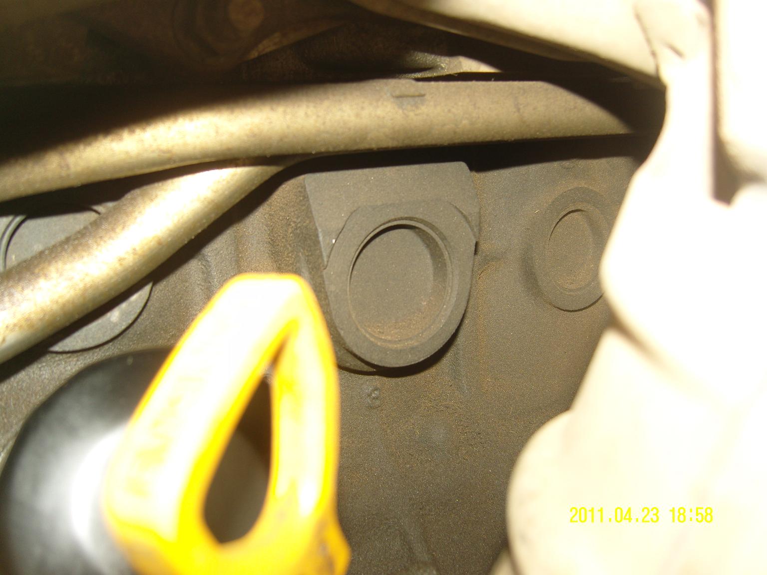

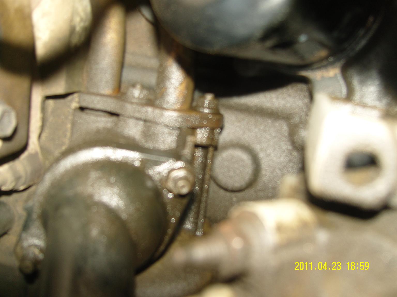

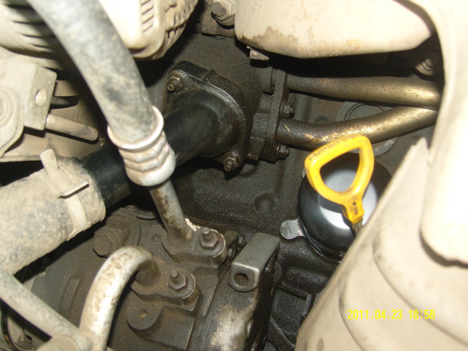

Вчера открыл копот, что бы проверить уровень масла......и нарисовалась такая вот картина:
Добавлено спустя 53 секунды:
Ушел уровень масла........фильтр посмотрел, думал мож не докрутили.....оказалось, что с фильтром нормально всё.
SN206257.JPG [ 215.92 КБ | Просмотров: 1530 ]
SN206259.JPG [ 250.1 КБ | Просмотров: 1530 ]

С такой бедой я сталкивался у знакомого! У него забился катализатор и газы начали прорываться в картер,а там вместе с парами масла через щуп!
Авто случаем не тупит?

Глохнет на х.х.....причем если завожу после ночной стоянки всё ОК....как только заглушу и мин через 5 опять заведу, начениет тупить дико, глохнет на х.х.....троит ужасно. как-то так.........
Проверь мое предположение! Думаю на 90% я прав! Для начала прослабь фланец перед нижним каталиком,заведи и покатайся немного! Если причина в нем сразу поймешь!
В соединении стоит алюминиевое с асбестом кольцо-подходит от УАЗика!

Возможно еще из под сальников под ремнями. но мжет быть из под крышки клапанов, возможно конечно и коллектор, но тогда обратные газы начинают давить практически сразу как завел машину, принцип закрытой выхлопной трубы и машина душтиться будет что на холодную что на горячую. И если катализатор стоит и он забитый то если попробовать крайнюю банку после прогрева она останется холодной

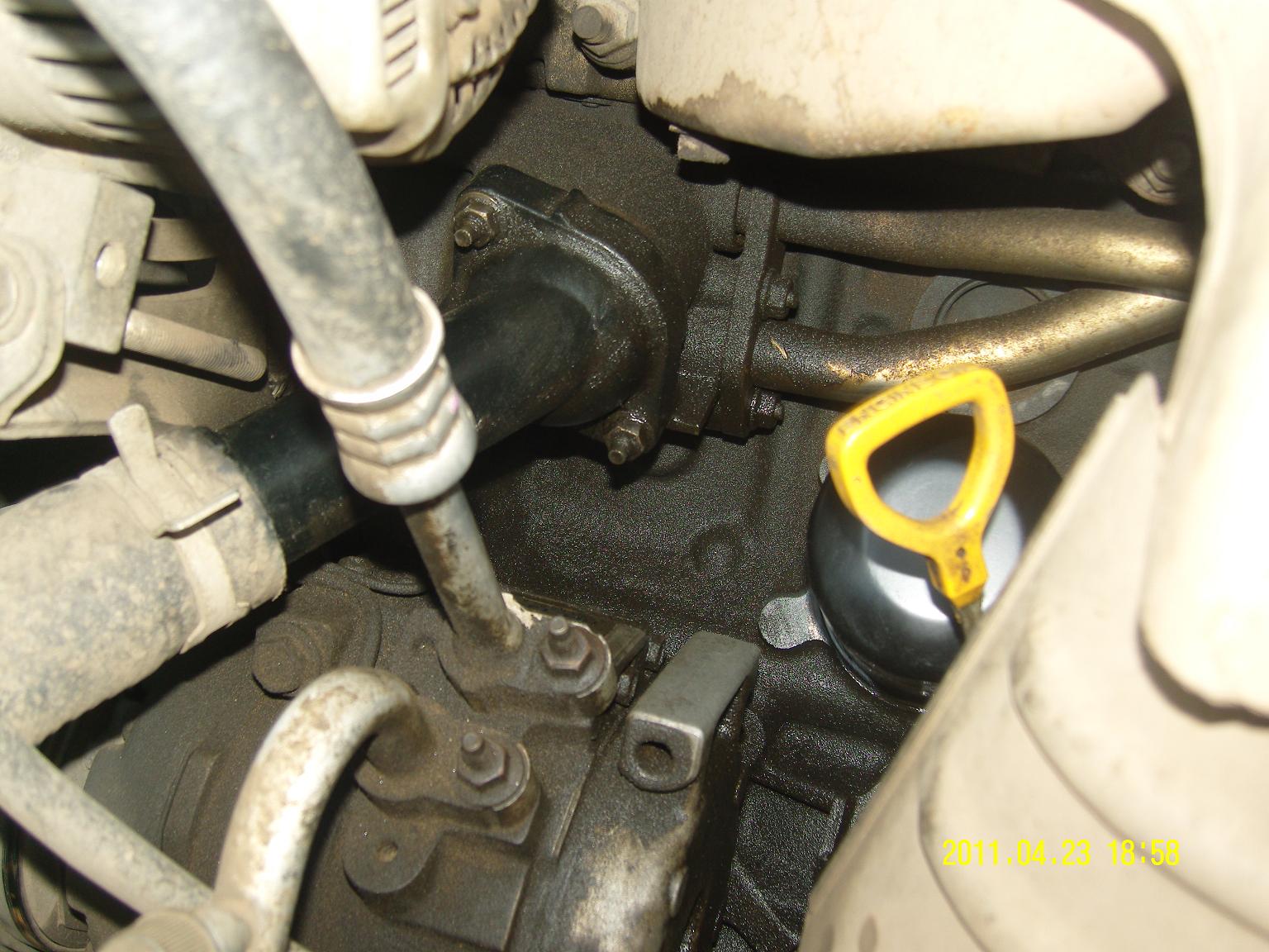

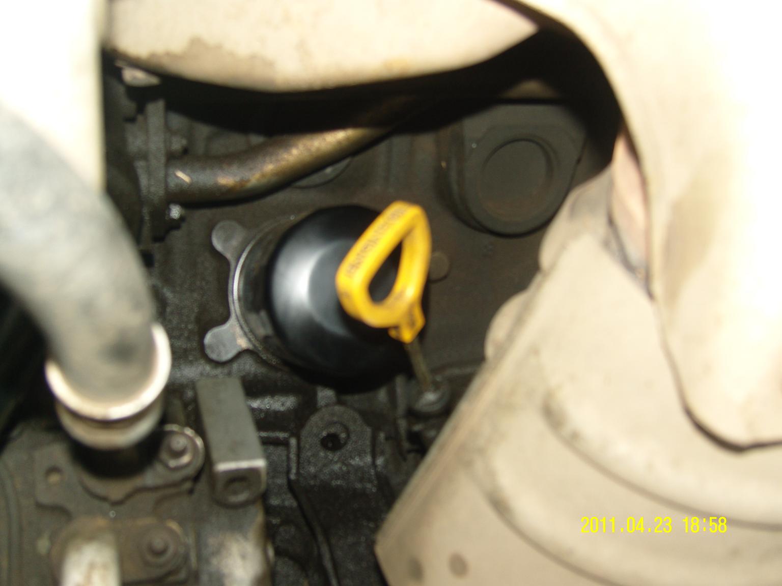

Когда машина заводится после ночной стоянки, работает стабильно...на "D" х.х - 550 об/мин, да "P" х.х 650 об/мин. Как только машину заглушишь, что бы куда-то уйти на 5-10 минут (не важно), и опять завести...после этого только она начинает тупить, троить, глохнуть.
Добавлено спустя 2 минуты 48 секунд:
еще................с боку сухо
SN206263.JPG [ 152.92 КБ | Просмотров: 1471 ]
SN206260.JPG [ 182.63 КБ | Просмотров: 1471 ]
SN206258.JPG [ 125.32 КБ | Просмотров: 1471 ]

я имел ввиду с лева подремнями посмотри

Кстати, сальники менял: передний, задний коренной и на насосе.
В это место из под сальника никак не попадет! Однозначно или с щупа,или из под клапанной!

может из под сальника и ремнем раскидывать, а там надо смотреть все

По такой размазне фиг определишь, откуда давит, ты вымой это место..

Проверь сапун, может подзабит, то будет из под щупа кидать.

Поду дела, закидывает реально из щупа....т.к при проверке масла, уровень высокий масла, как будто когда вытаскиваешь по стенкам собирает масло. Бензином не пахнет!
