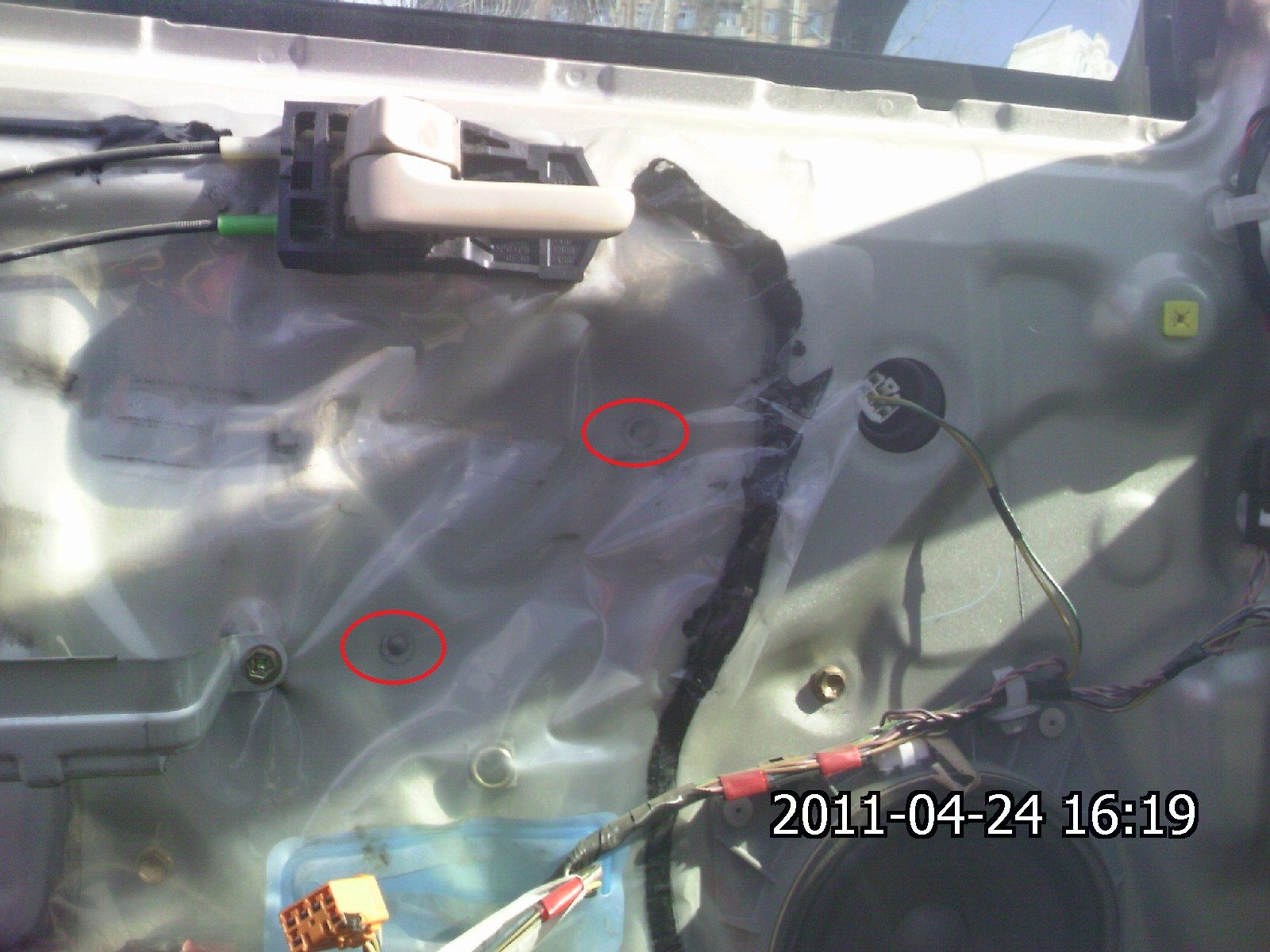

Как то при поездке, пассажир на переднем левом месте закрывал стекло и раздался стук стекла или метала. По началу не придал значения но потом стук повторился и более того при наполовину опущенном стекле оно начинало вибрировать и биться обо что то металлическое. Подождал тёплого денька и решился снять обшивку, посмотреть в чём проблема. Ниже небольшой фотоотчёт и случившемся.
1.Первое что я услышал при снятии обшивки, упали 2 винтика.
Комментарий к файлу: Первое что я услышал при снятии обшивки, упали 2 винтика.

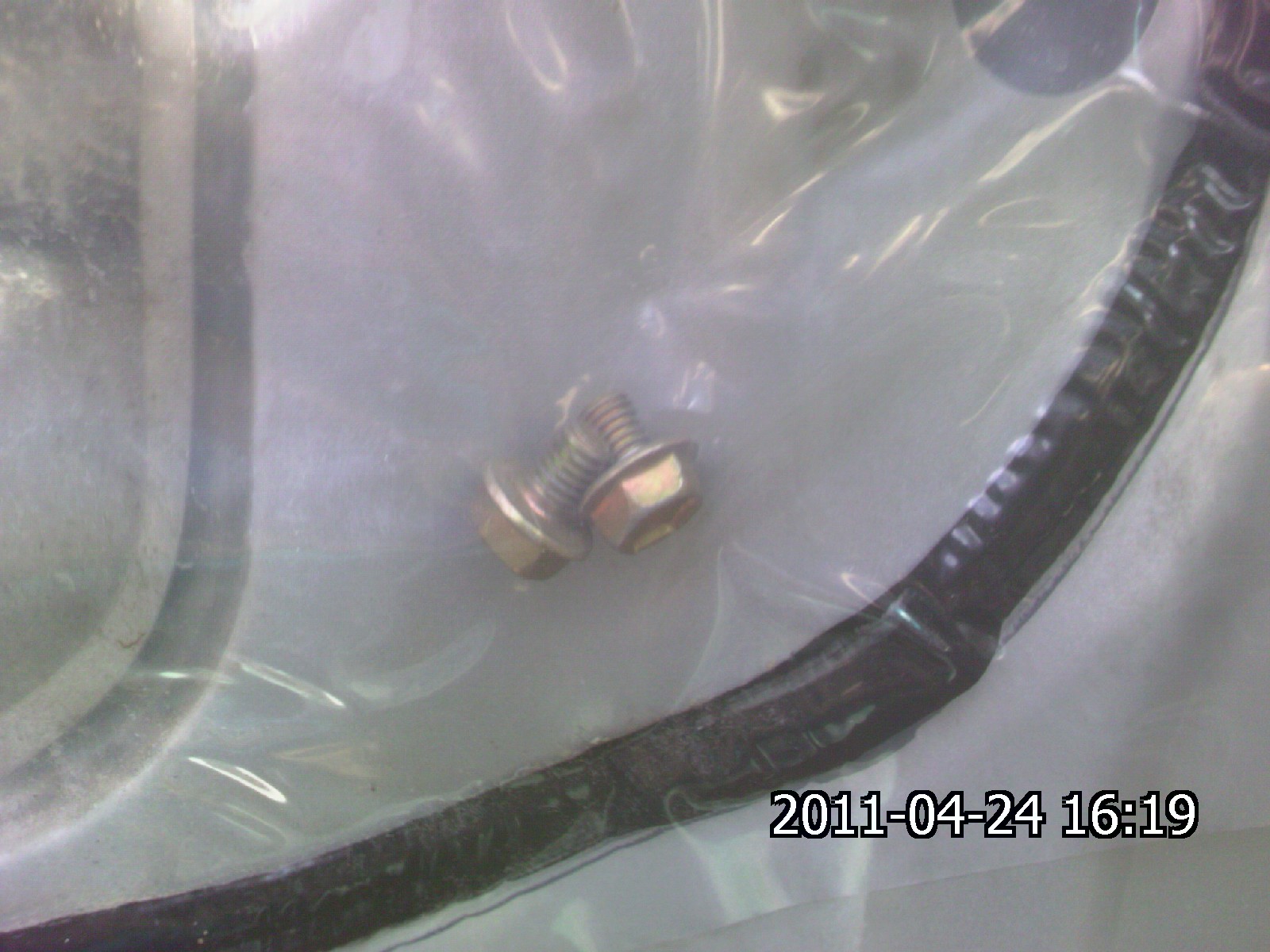

PIC156.jpg [ 290.46 КБ | Просмотров: 2484 ]
2.Осмотрев дверь, обнаружил их бывшее место жительства.
Комментарий к файлу: Осмотрев дверь, обнаружил их бывшее место жительства.

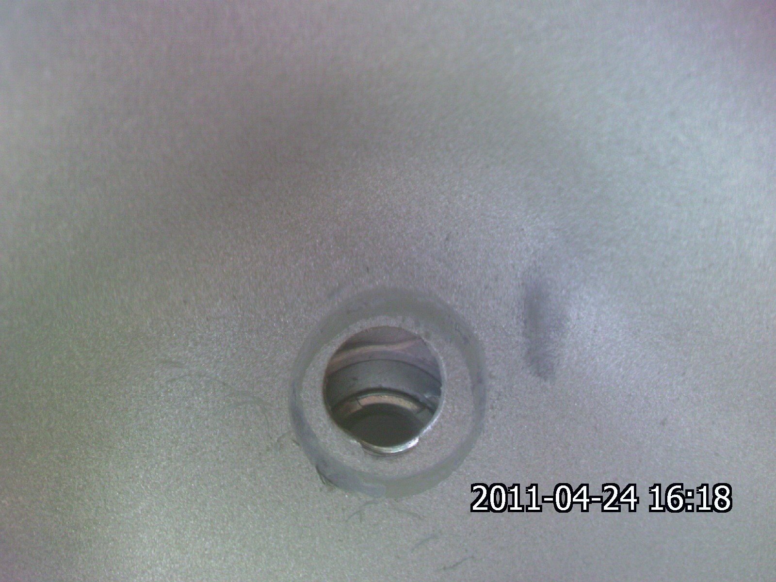

PIC1555.jpg [ 329.05 КБ | Просмотров: 2484 ]
3.Вот что и являлось причиной стука. Уж как они открутились - непонятно...
Комментарий к файлу: Вот что и являлось причиной стука. Уж как они открутились - непонятно...
PIC153.jpg [ 330.53 КБ | Просмотров: 2484 ]
Прикрутил их на место и затянул остальные ослабшие стук прекратился, стеклоподъемник работает в прежнем режиме. Может кому то пригодится.
