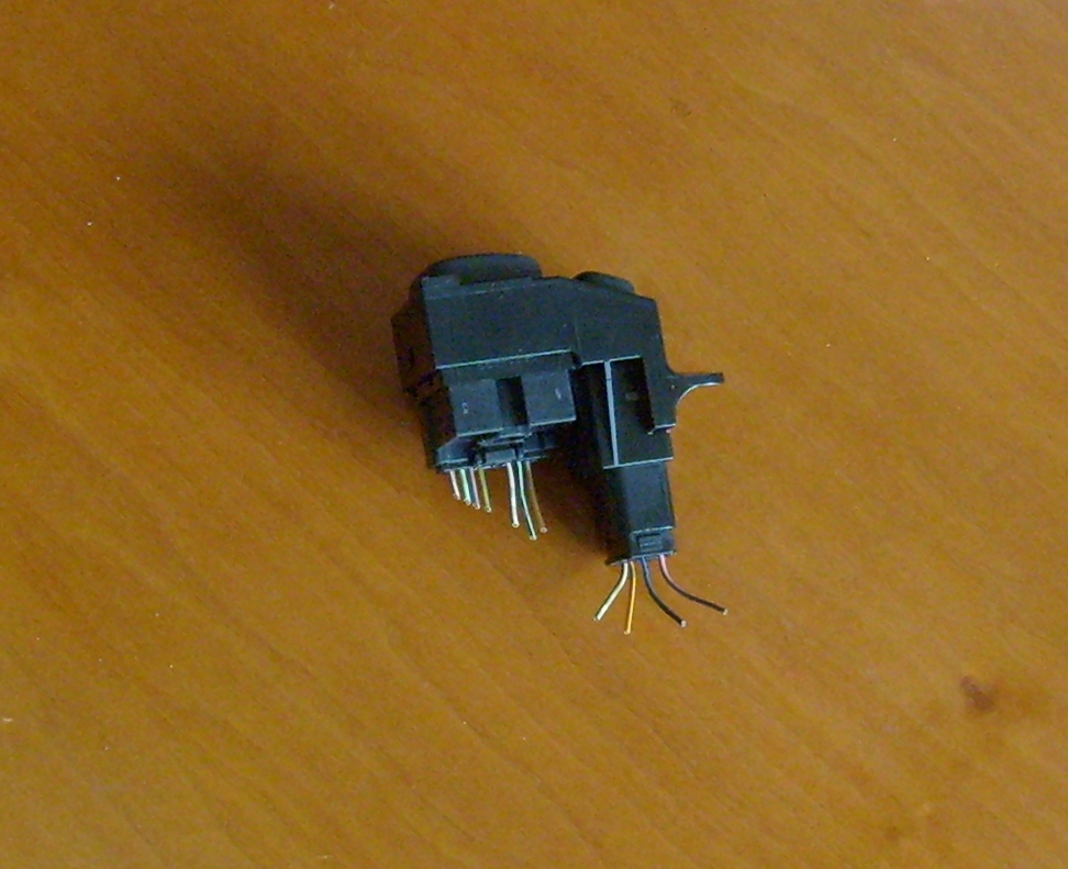

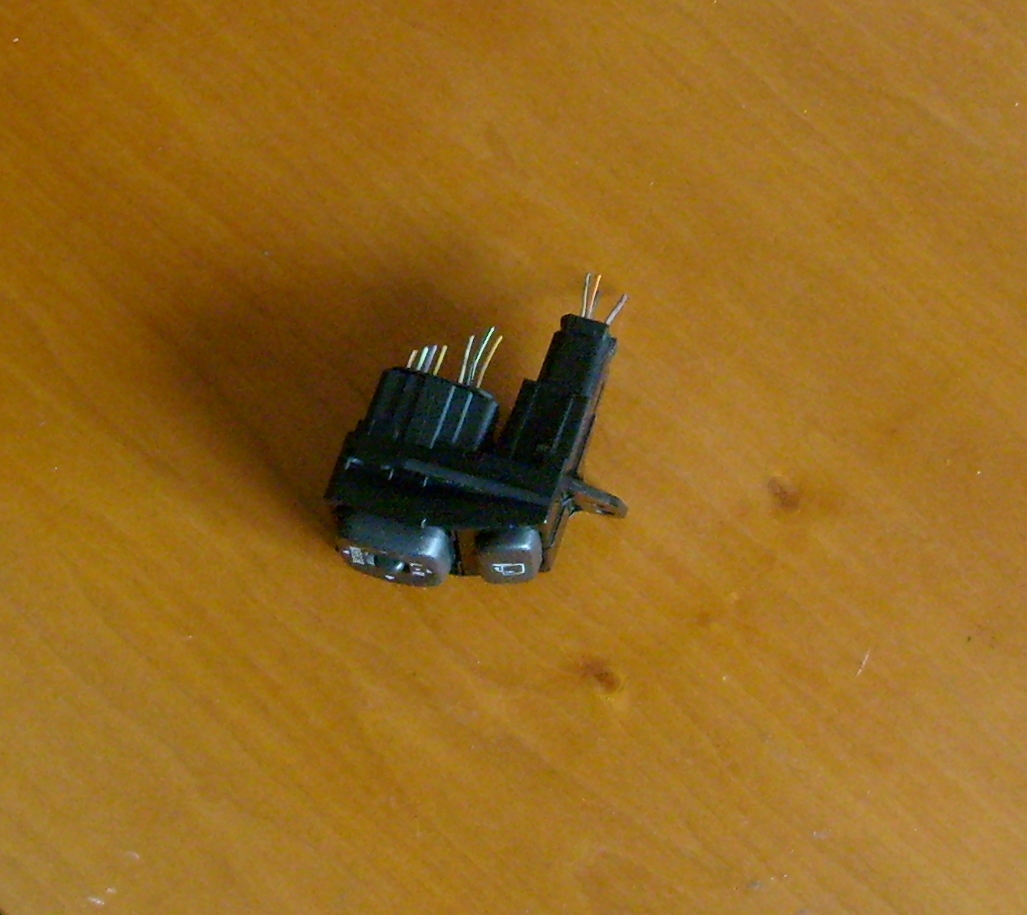

Дело в том, что у тебя стоит только пульт управления зеркалами, а на более поздних машинках уже стоит моно-блок, в котором в едином корпусе уже находится и пульт и кнопка складывания зеркал.
Вот на фото видно, что это разные электроустройства и к каждой подходит своя фишка с проводами.
Значит выходит, что надо смотреть под торпедой - есть ли у тебя свободная фишка для кнопки складывания зеркал? Если есть - тогда останется найти моно-блок, удалить заглушку и вставить его вместо твоего пульта и заглушки. Крепится легко, ставится ещё проще - любой сам справится.
P.S. У меня есть запасной, если не найдёшь - обращайся.

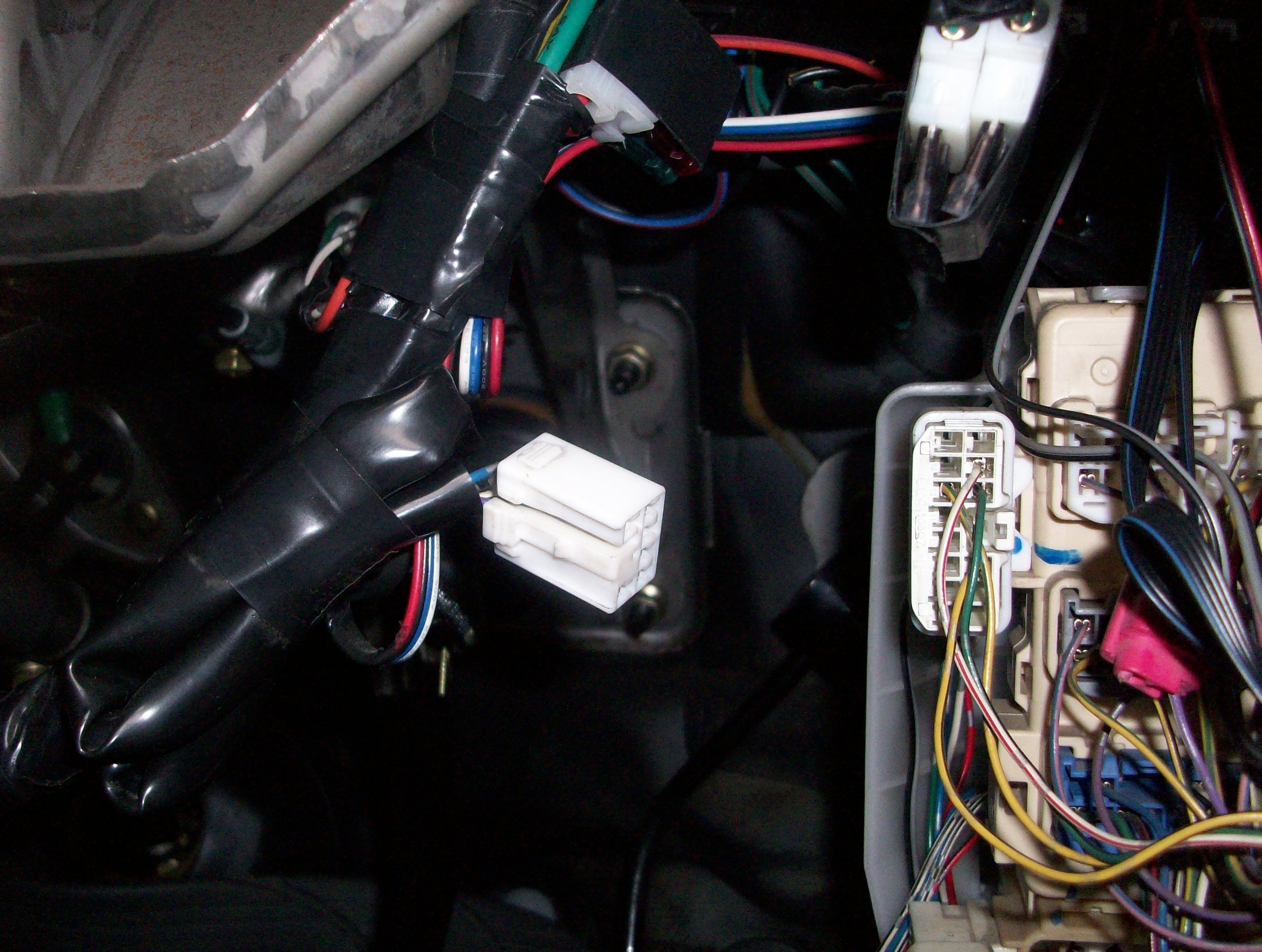

Под торпеду залазил там есть 2 штейкера свободных,надо сфоткать будет посмотреть какой из них,а скока за блок хочешь?

Тебя должен интересовать правый нижний (по нижнему фото). Смотри к нему провода: желто-красн., бело-черн., сине-черн., розово-син. Если нет такой фишки, то тогда придётся провода тянуть дополнительно, а это не совсем просто...

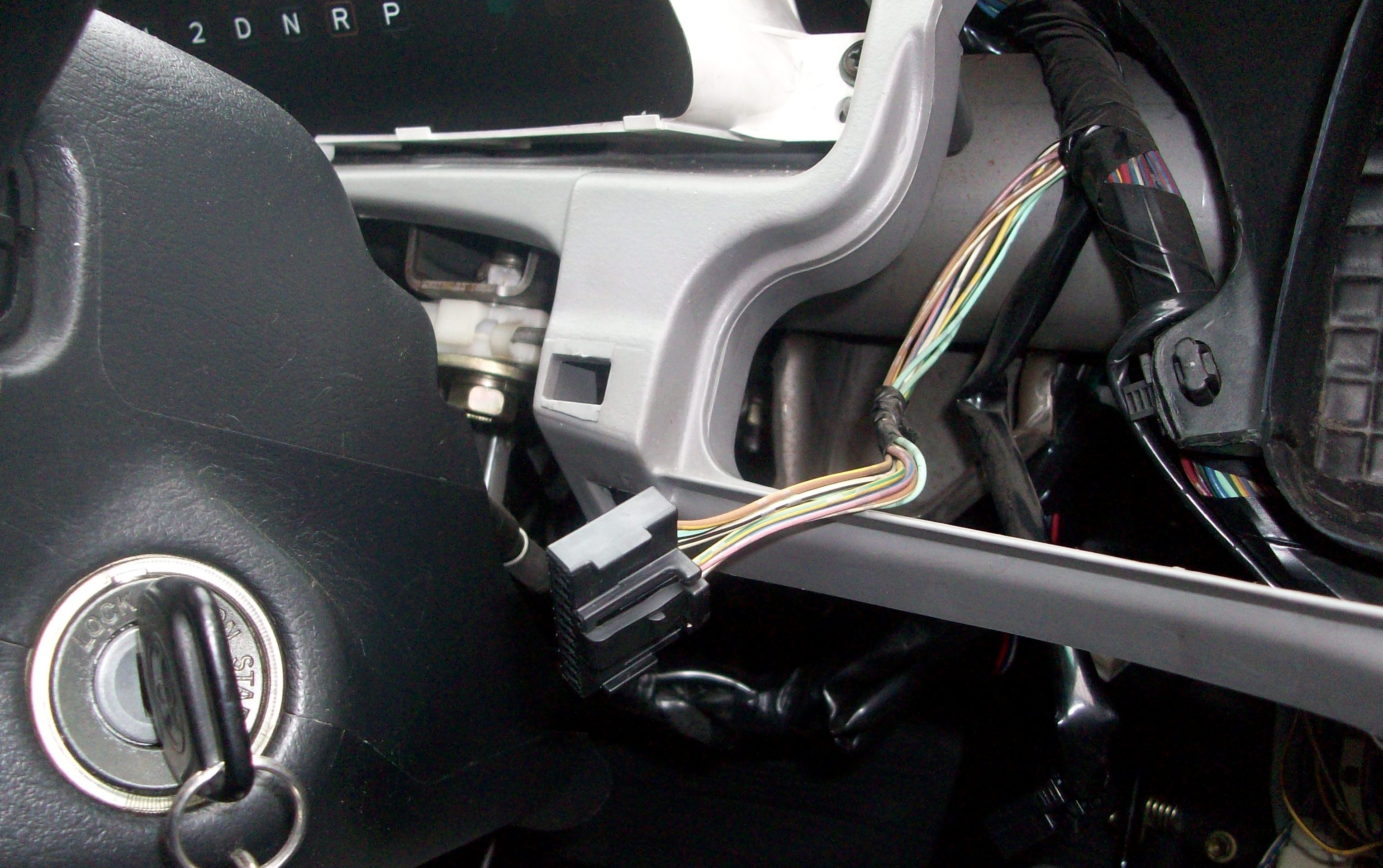

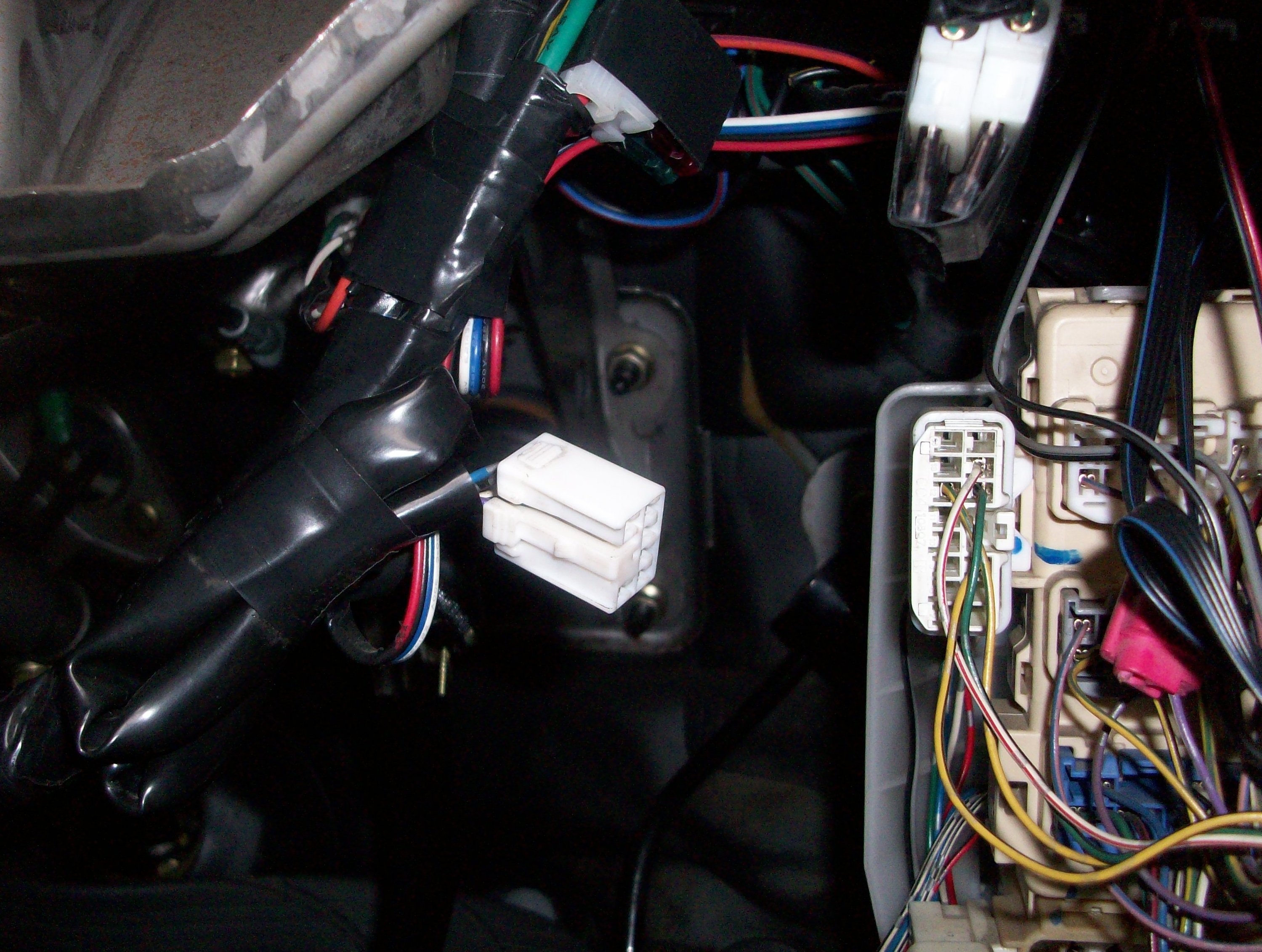

Добавлено спустя 2 часа 41 минуту 50 секунд:
Походу нету проводки,1-й штейкер идет на блок регулировки зеркал,2-й свободный но это явно не то.

Нет-нет, не торопись с выводами.
Провода по цвету совпадают (на фото твоём я не вижу...)? Сама фишка\штеккер\"папа" вроде похожа, хотя у меня она чёрного цвета.

Привет,у тебя на фотке фишка с 4 контактами идет на кнопку,у меня эта белая фишка тоже 4 контактная,но она мне кажется потолще будет,фотку бы посмотреть фишки этой.
