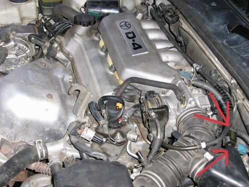

Настраивай датчик положения заслонки .
 Заголовок сообщения: Re: после капиталки d4 х.х. 1900 об сама газует. помогите!
СообщениеДобавлено: 05 май 2011, 11:40
Зарегистрирован: 25 июл 2010, 03:00
Сообщения: 92
358
32027_4.jpg [ 44.61 КБ | Просмотров: 1941 ]
