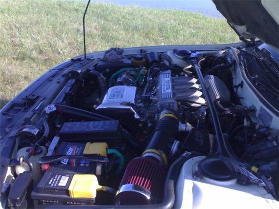

вот так выглядит красава SV32 GT
3S-GE SV32.jpg [ 54.51 КБ | Просмотров: 8894 ]

GT это комплектация с 3s-ge движком?
(как меня эти нулевики уже бесят)Везде их втыкают(родной то обычный стоит)Нет надо впиндюрить красную фентиклюшку(да не простую а за 2000-3000р,круто)

Полностью согласен с тобой тёска да простят меня модеры за флуд и оффтоп))) Короб стандартного фильтра сделан так что забор воздуха береться с улицы а у тех кто ставт нулевик под капот забор соответственно под капотом но!!! с улицы при езде береться более менее холодный воздух и машинка едит лучше чем с нулевиком который берет воздух под капотом потому как воздух под капотом теплый!!! и если ставить нулевик то явно 1 не на стогггг мотор)))
2явно не в таком открытом видею. имеються нулевики которые ставяться в стандартный корпус(понимаю что на наши машины их искать как иголку в стоге сена) но русский народ великий и умый и можно прилепить от чего либо другова но явно не так. имхо конечно и простите еще раз за фруд
а помоему всё как раз наоборот. тёплый воздух на впуске улучшает наполняемость цилиндров и как следствие более полное сгорание топлива. вроде бы так всегда было...если не так поправьте....

Хм,я что то на фильтр обозлился(а на аккумулятор то и не глянул)Это похоже 90АЧ или даже 100АЧ Судя по габаритам,наверно для стокового кожуха места не хватило(помучились ребята:Зачем такой АКБ курил!!!?Ну блин не возьмут же обратно,а он 6000 стоит!)Ну и с горяча кинули там нулевик(он ведь валяется там :lol: )
А вообще может генераторы другие идут на GE?

и теперь представьте насколько нагреваеться воздух в подкапотном пространстве (а с нулевиком он будет брать его именно от туда) , долеко не то что нужно. Ведь в стандартном корпусе фильтр берет воздух с улицы. Самый нормальный вариант найти нулевик которы ставиться в стандартный корпус(их море на рынках и в магазинах) и будет счастье
