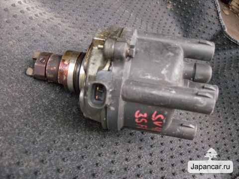

Evgenyslik писал(а):
С низу трамблера фишка,посмотри целые нет,было такое у знакомого(провод отвалился)
посмотрел целые
Добавлено спустя 5 минут 52 секунды:
filecpd.jpg [ 39.14 КБ | Просмотров: 14990 ]
фот такой у меня трамблер без датчиков че за фигня уже не знаю.
нету плохих машин есть руки из опы!!!
 Заголовок сообщения: Re: Не заводиться(ошибка 12 - нет сигнала датчика оборотов)
СообщениеДобавлено: 13 апр 2014, 22:26
Зарегистрирован: 22 ноя 2010, 21:21
Сообщения: 269
Откуда: г.Бердск, Новосибирская обл.
Машина: нет тачки
О машине: Antara Z32SE + Run'x 1NZ-FE
Репутация: 168
Как без датчика то? Вон же разъём с двумя контактами - это и есть контакты датчика положения распредвала. Или датчик не работает или проводка от него до компа в обрыве.
