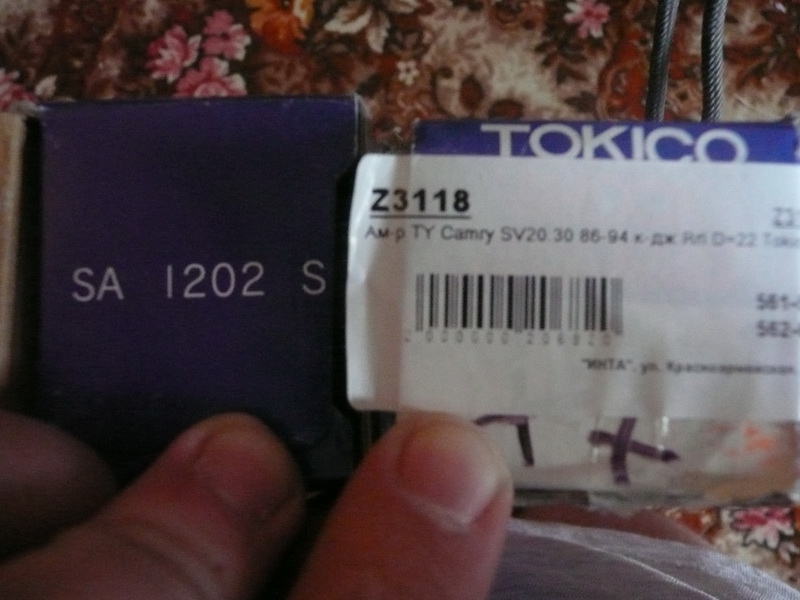

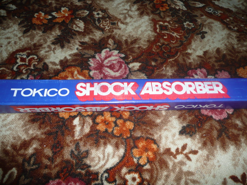

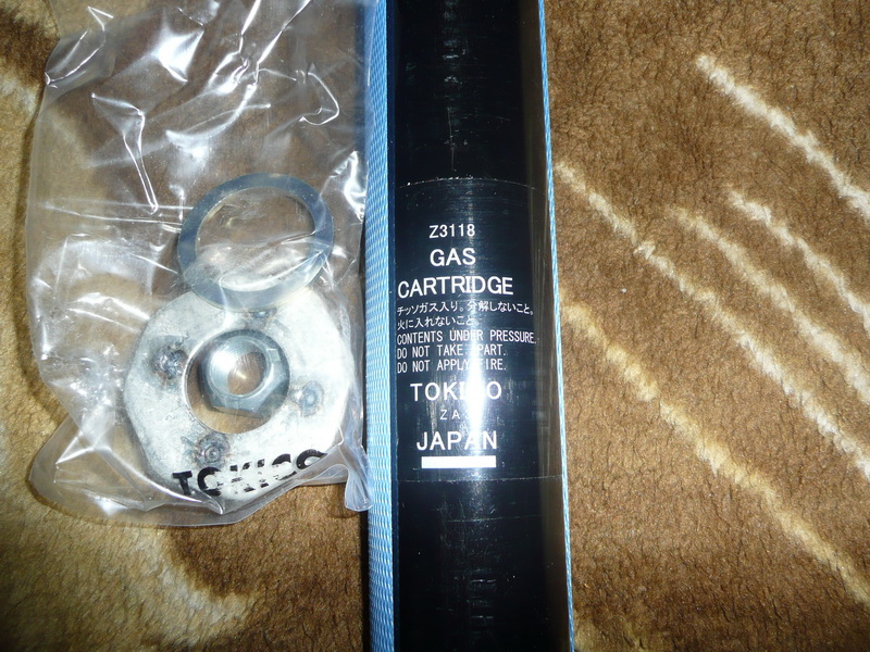

В общем купил я картриджи Токико(говорят что только газовые а газомаслянных и нет этой фирмы)Не знаю в общем врут или как,вот фото посмотрите что скажите(я там им сказал про номера и про производителя)сказали что конвеерный вариант заводских картриджей(умно :lol: )

ну все, засекаем время, дату и показания твоего одометра)) как убьются эти токико, отпишись.
Кстати, скока отдал, где взял, номера ОЕМ и токико...где твоя бумажка, в которую ты тыкал продавцов??)))
ЗЫ:Да, и не забудь оставить свое ИМХО после замены. как там на счет плавности, мягкости, пробоя...

Бумагу я распичатал с номерами и они там что то смотрели проверяли(скали каталожные номера на совпадение)
Потом конечно отпишусь как оно(а брал по 1770 в магазине)номера я не знаю,продавци нашли и дали мне эти картриджи.
Посмотрю потом на стойке должен быть номер,если есть напишу.

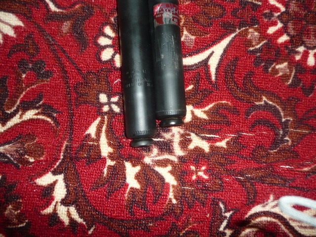

Вот в общем какие там у меня стояли картриджи(а новые еще короче)придется делать подкладки в стойку.

не понятно ничего...покрупнее бы надписи и обший вид..

kvazimod писал(а):
Даааааа. Прокладки в стойку это что-то новенькое, можно поподробнее...
Почему новенькое? Под картриджи ставятся в стакан стойки, если картриджи короче.

Да так и есть,ставят в стойку подставку и картридж с верху(я хорошо токарь смогу сделать сам,а так мне в магазине сказали чтоб я заказал у токарей)
А размер там 6см на глаз и просто подгонять придется,стойки все 2 старые и 2 новые имеют одинаковую длину штока а вот тело разное.
Те которые на фото еще родные по 5000 дядька покупал давно очень и то одна короче и под ней был пятачок.А новые еще короче чем маленькая старая.
Потом сфотаю поближе чтоб номера было видно и выложу.
