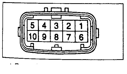

этот клапан находится внутри коробки...доступ к нему только через разбор. проверить его можно так:
1. Отсоединить разъём электромагнитных клапанов (большой разъём в районе маслянного щупа АКПП)
2. измерить сопротивление между выводами разъёма 4-9 (соленоид №2) - норма 5-5,6 Ом. Это мы измерили обмотку этого клапана. Дальше его надо снимать и:
3. подать напряжение (через лампу 23Вт от АКБ или 5В напрямую) на снятом клапане - должны быть щелчки, т.е. клапан должен срабатывать.
если сопротивление не внорме или не срабатывает клапан - то замена...
разъём блока клапанов АКПП.JPG [ 28.97 КБ | Просмотров: 12764 ]
взято из букваря...
взято из букваря...

а контакты 1 клапана какие не подскажите
#G_03
Viber/WhatsApp 89992030480
https://vk.com/andrey_garag
 Заголовок сообщения: Re: Виновен ЭБУ или нет?
СообщениеДобавлено: 22 дек 2011, 18:30
подскажу:
5 (+), 10 (-) первого соленоида
:smile:
