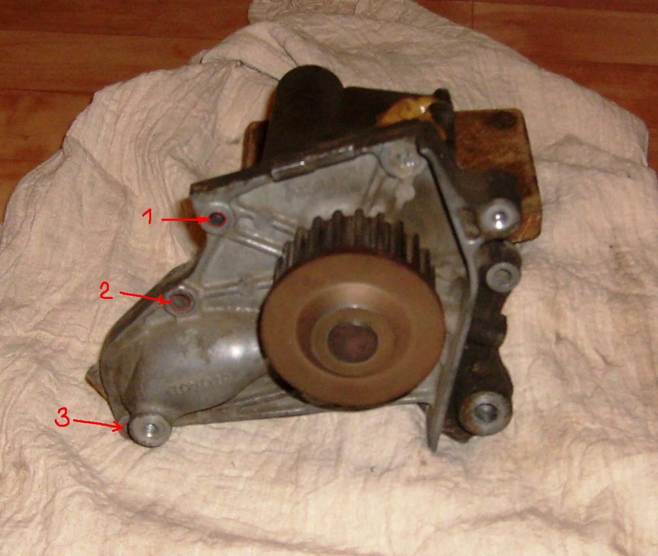

1.Крепления к ДВС.
отверстия 1,2 и 3 - под болтики крепления к блоку ДВС, вывернул головкой на "10" и помпа вылазит спокойно.

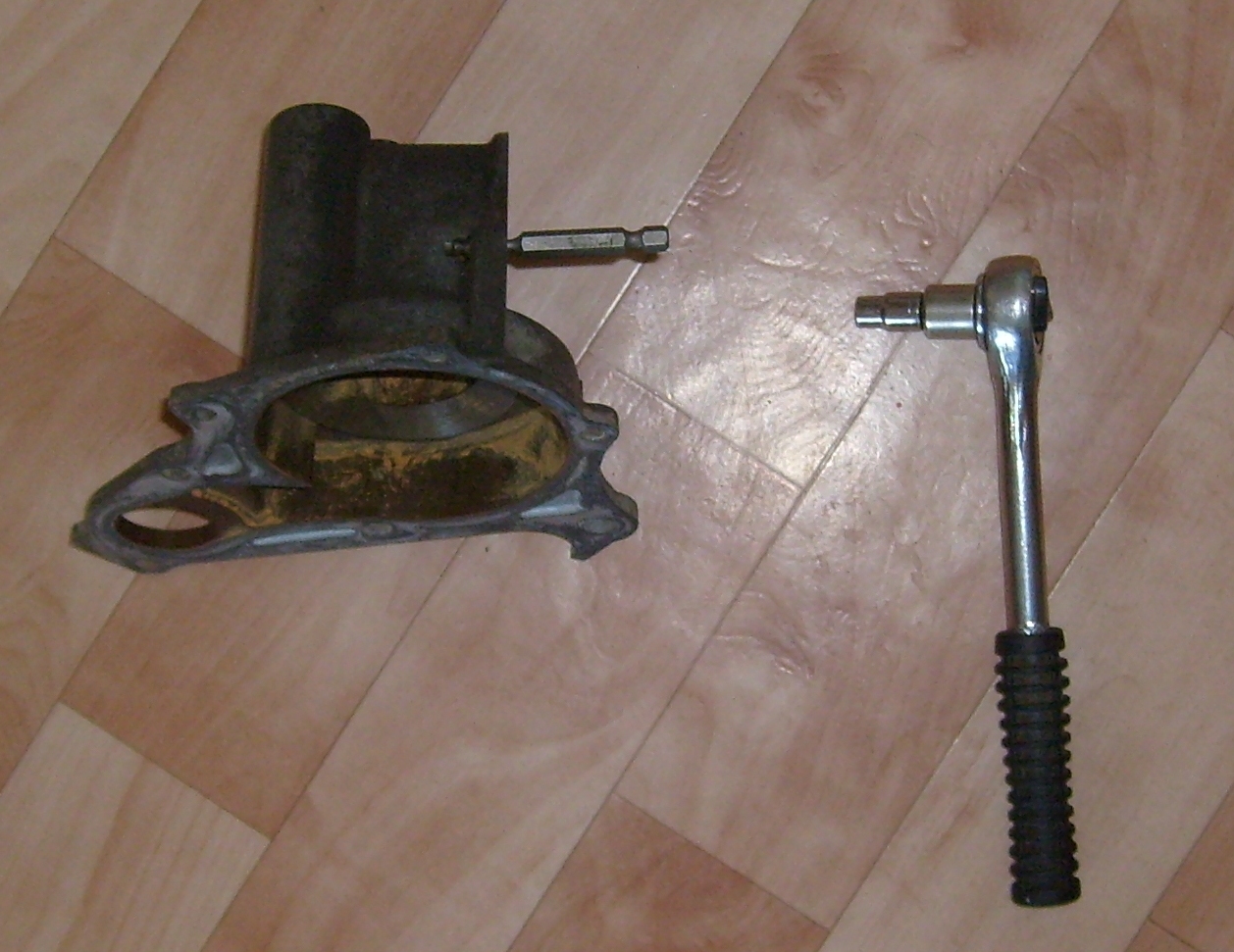

2.Обломанные шпильки и загубленные болты.
тут видно, что в верхнем левом отверстии под потрубок термостата торчит огрызок шпильки сломанной так, что огрызок остался внутри резьбового отверстия :suicide: ...

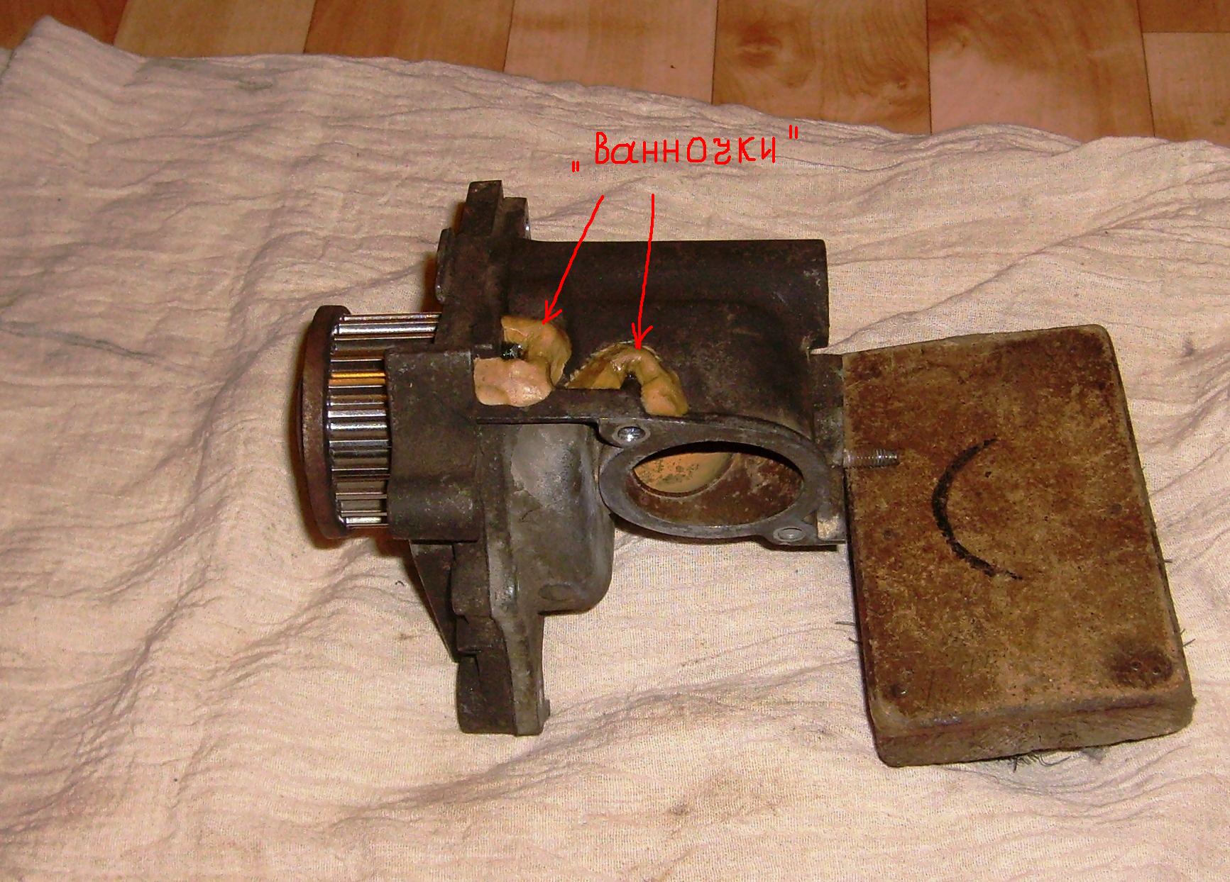

Сначала извлёк длинный огрызок из нижнего правого, сточил напильником противоположные края шпильки (получил 2 плоские грани) зажал в тиски и после щелчка - пошла родная - выкрутилась. "Ванночки" сделал из замазки и залил в них чтоб откисло "Жидкий ключ". Потом оказалось что - зря, за время эксплуатации в агрессивной среде сталь и алюминий +окисел и ржавчина = никакая халера не берёт!!!
:smoke: Левая "ванночка" для болта с потайной головкой. Пытался выкрутить шуруповёртом с ударом... согнул 2 крестовые китайческие биты и плюнул! :?

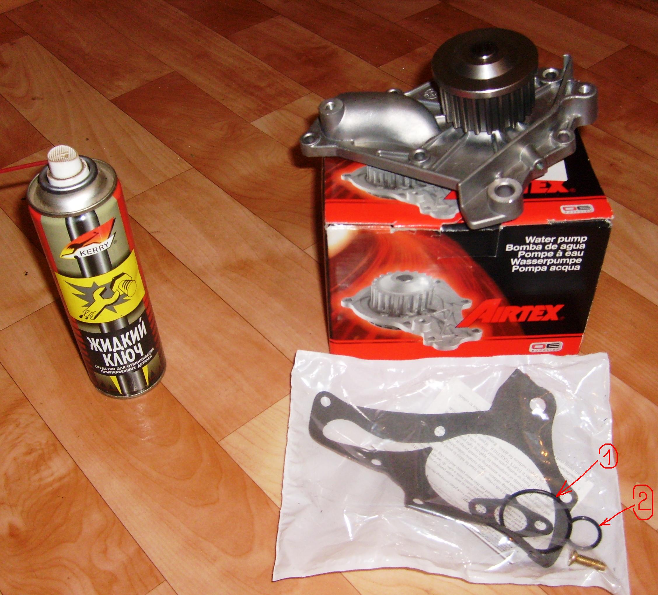

4.Новый комплект.
Пока я выламывал помпу, "мальчиш -плохиш" сгонял за первой попавшейся помпой, оказалась достаточно хорошего качества и укомплектована 2прокладками и 2колечками резиновыми, запасным болтиком спотайной головкой.

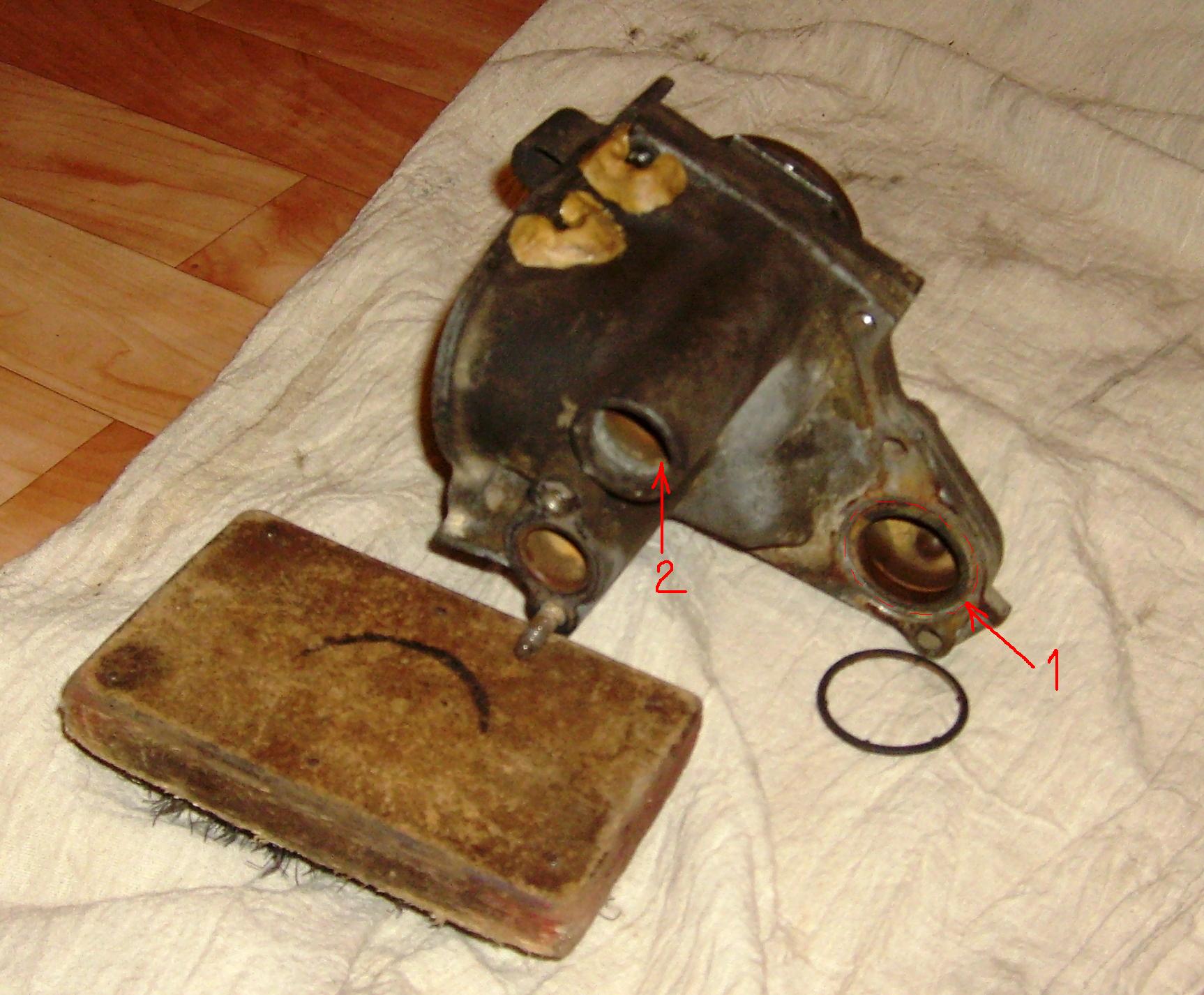

3.Места для кольцевых прокладок.
Вот тут и видно куда ставить эти 2прокладка (резиновые). БОльшего диаметра вставляется в проточку-бороздку (прихватил в 3-4местах рез.клеем, чтоб не выпала), отверстие совпадает с таким же ДВС, когда помпу ставят на место. МЕньшего диаметра одевается в бороздку на верхнюю возвретную трубку. Тут же виден и "жидкий ключ", почти та же WD-40.

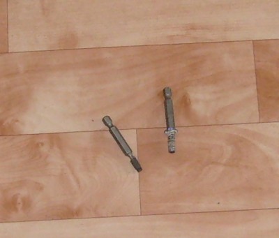

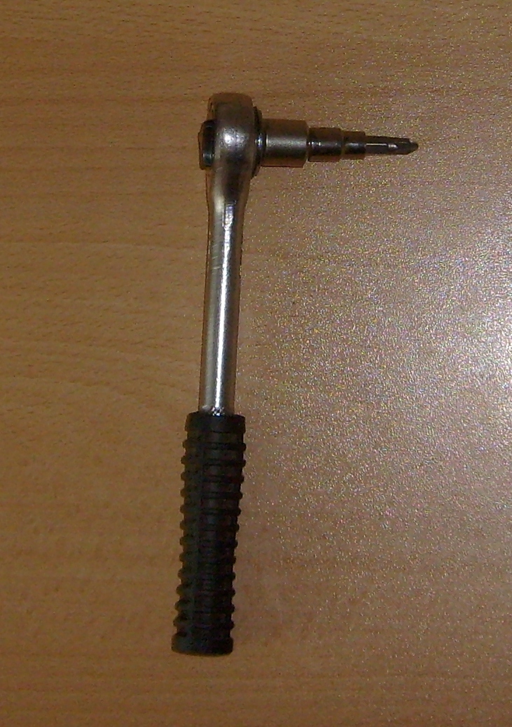

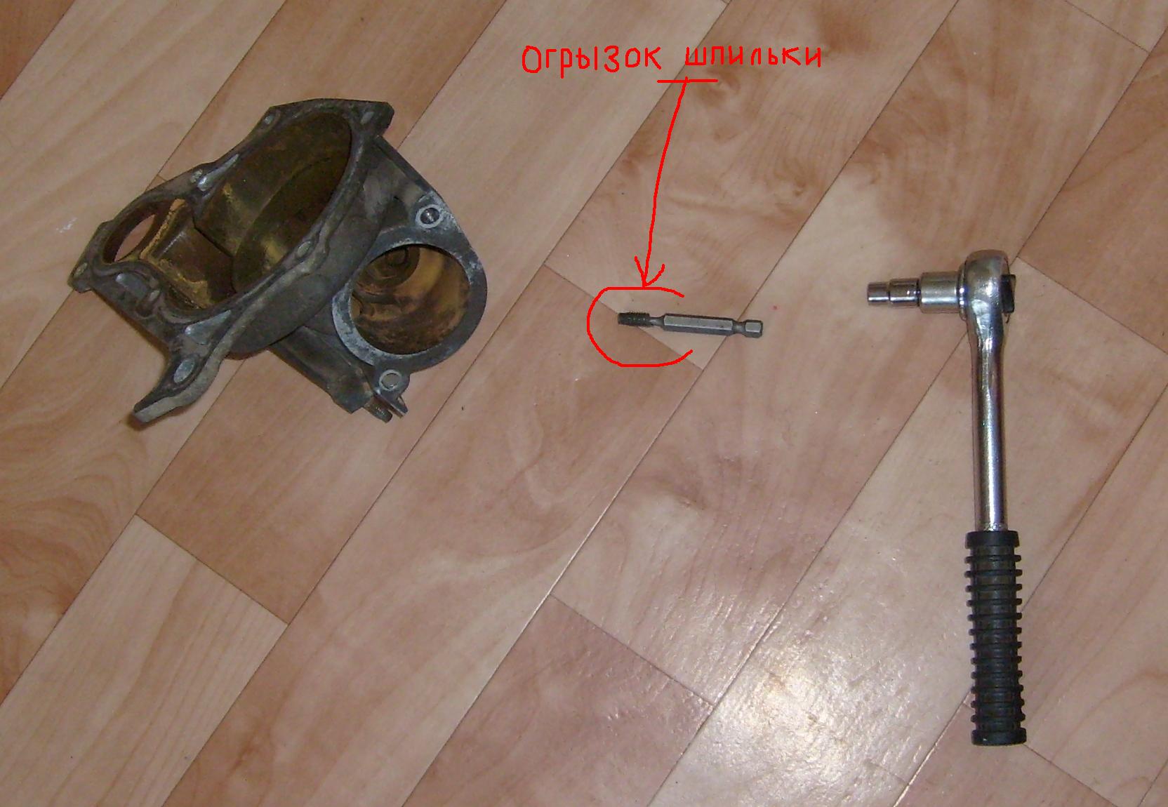

Часть2: Извлечение оборванных шпилек и сорванных болтов без повреждения резьб в алюминиевом корпусе пОмпы.... или для чего ещё нужны нормальные русские биты!
Утро второго дня.
("Плохиш" сопит под дверью, пора выходить.)

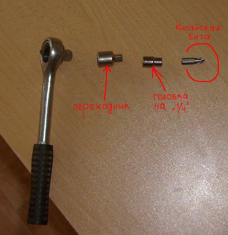

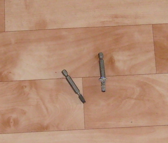

Сворачиваю 2ю китайческую биту, пытался выкрутить болт с потайной головкой, металл дерьмовый.
Сначала болтик, а потом и огрызок шпильки выкрутились почти легко РУКАМИ припомощи воздействия на них электродрели с тонким сверлом, вбивания русских бит и выворачивания припомощи простого устройства собранного из воротка с трещёткой, переходника, головки на 3\8 и биты "звёздочка" Т-15 и Т-10.
Комментариев к фото делать нет смысла, подписал фото по сути содержания.

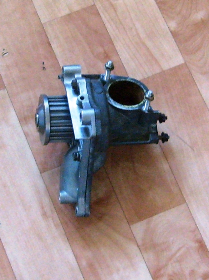

Часть3: Помпа, она и в Африке - помпа!
Кстати, один в один как на 3S-FE!
Освободившись от огрызков шпильки и загубленного болтика, разваливаем помпу от корпуса, зачищаем, дефектуем, заменяем прокладки-колечки.
Вырезаем 2 новые шпильки на L=40мм диаметром по резьбе, вворачиваем и подбираем 2 гаечки с юбкой.
Собираем новую помпу со старым корпусом на старую (металл+пластик от TOYOTA) прокладку :good: и герметик, сдавливаем 5ю болтиками - лишний герметик удаляем.
Помпа готова к установке.
Собираем "в кучу" всё что вчера наворотили на бедном 5S-FE. :roll:
Заливаем воду наполовину с антифризом, что-то осталось в блоке ДВС, что-то добавили в конце, чтоб было под горлышко.
На фото новая помпа со старым корпусом и НОВЫМИ шпильками.
В 21.10 завели, прогрели, вооружившись дополнительно смотровыми лампами, пролезли сверху и снизу: задраено толково - течей нет.
Все довольны. Завтра в Питер.
