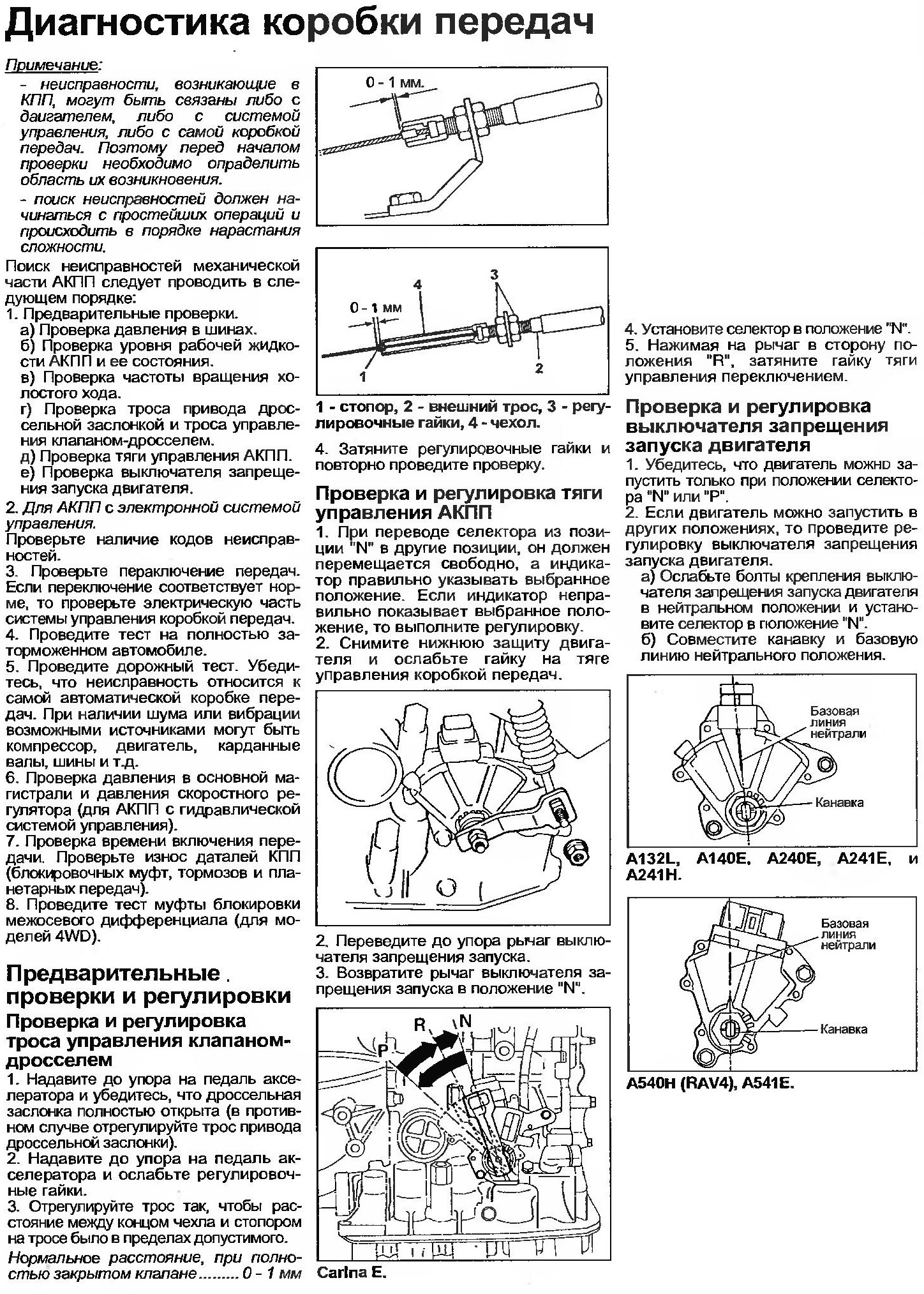

1. Проверка и регулировка тяги переключения, троса АКПП
(регулировка троса от АКПП к БДЗ)
Комментарий к файлу: стр24
стр24 Диагностика АКПП А140, А540.jpg [ 1.03 МБ | Просмотров: 31884 ]

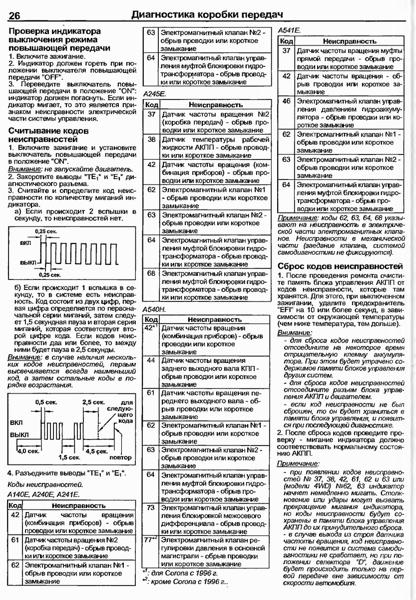

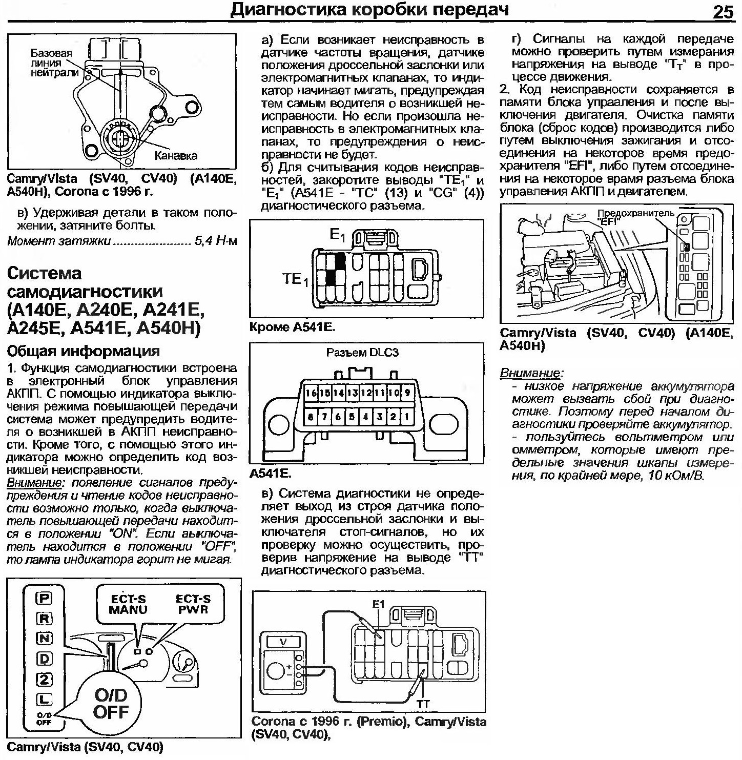

2. Система самодиагностики АКПП
Комментарий к файлу: стр25
стр25 Диагностика АКПП А140, А540.jpg [ 749.24 КБ | Просмотров: 31884 ]
3. Считывание кода неисправности
Комментарий к файлу: стр26
стр26 Диагностика АКПП А140, А540.jpg [ 492.71 КБ | Просмотров: 31884 ]

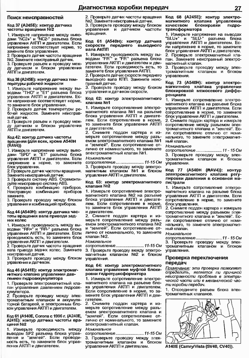

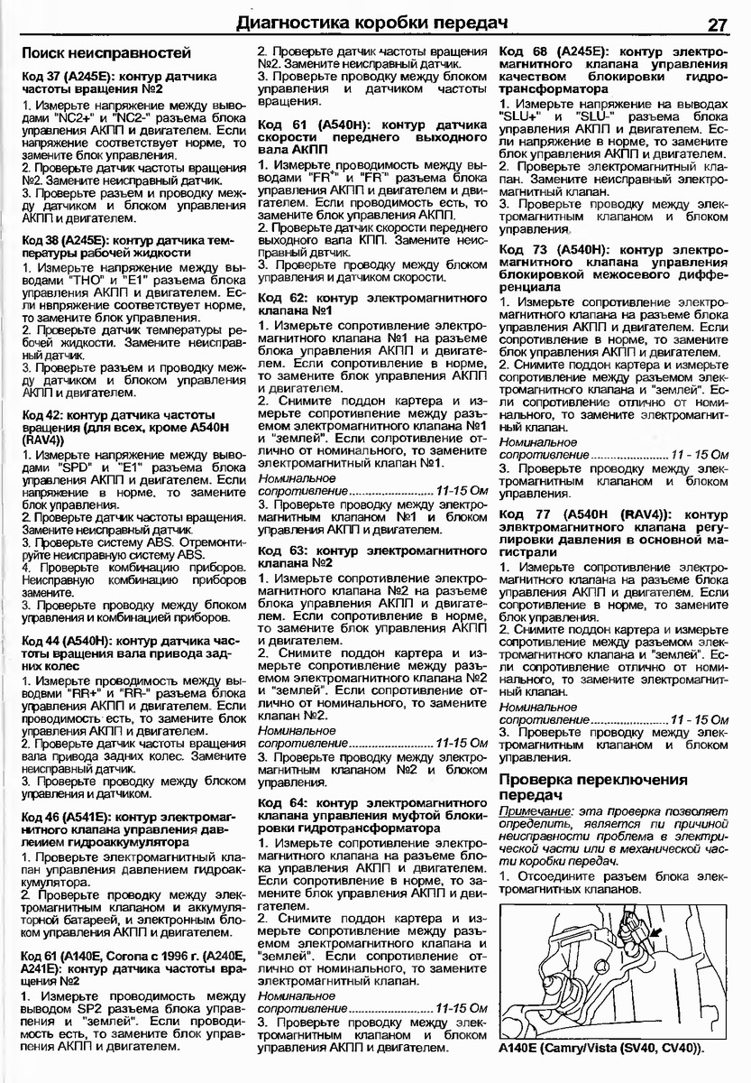

4. Рекомендации в поиске неисправности по кодам
Комментарий к файлу: стр27
стр27 Диагностика АКПП А140, А540.jpg [ 503.13 КБ | Просмотров: 31884 ]

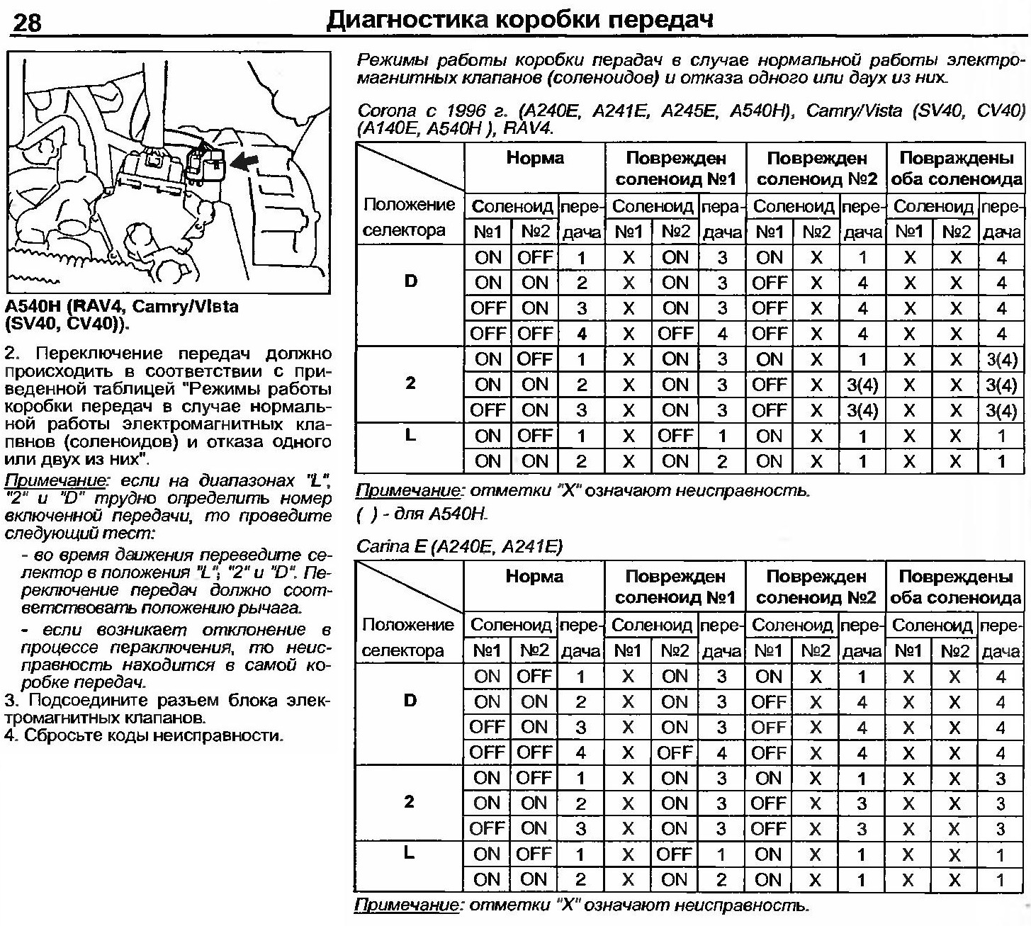

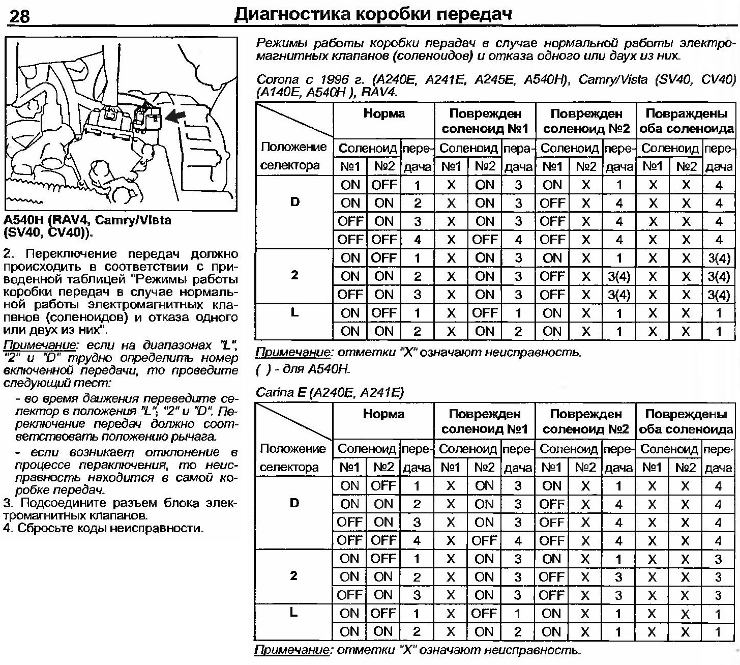

5. Проверка переключения передачь, выявление неисправности соленоида
Комментарий к файлу: стр28
стр28 Диагностика АКПП А140, А540.jpg [ 683.08 КБ | Просмотров: 31884 ]

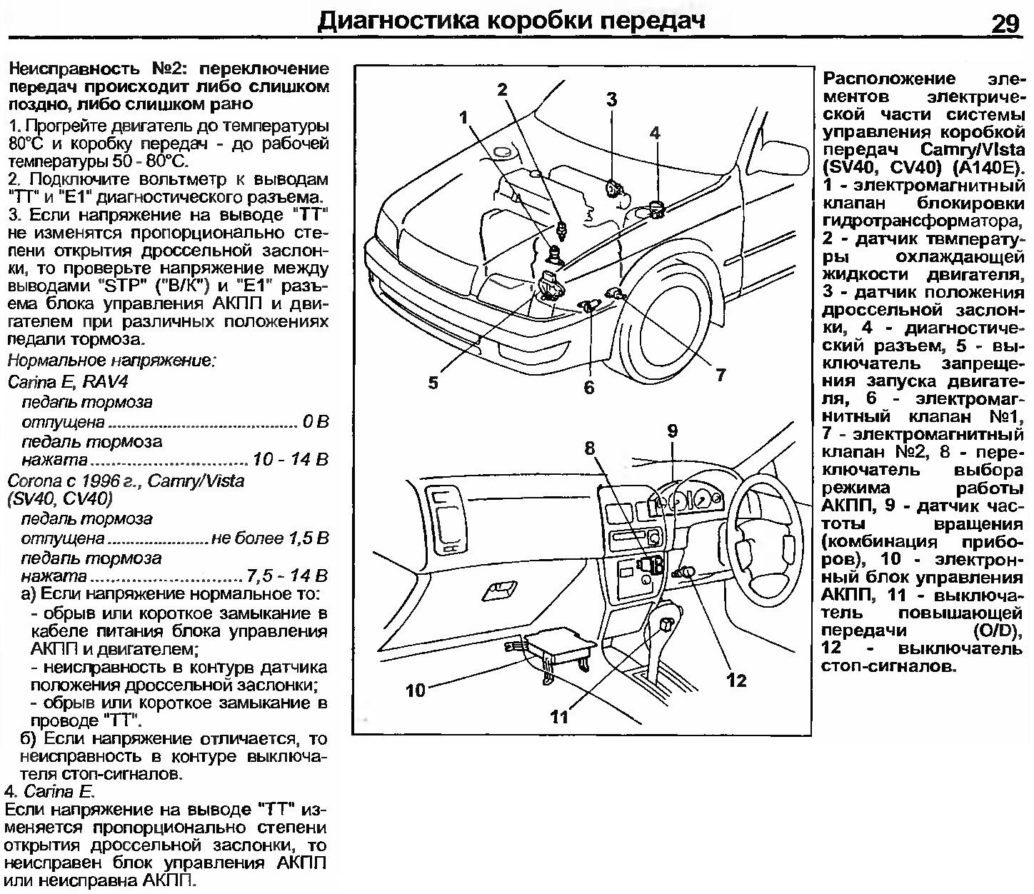

7. Передачи переключаются не вовремя (или рано, или с задержкой)
Комментарий к файлу: стр29
стр29 Не вовремя переключаются передачи АКПП А140, А540.jpg [ 577.41 КБ | Просмотров: 31884 ]
Комментарий к файлу: стр29-1
стр29-1 Не вовремя переключаются передачи АКПП А140, А540.jpg [ 63.45 КБ | Просмотров: 31884 ]

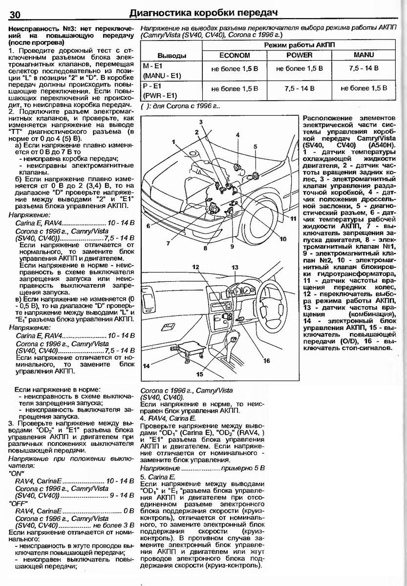

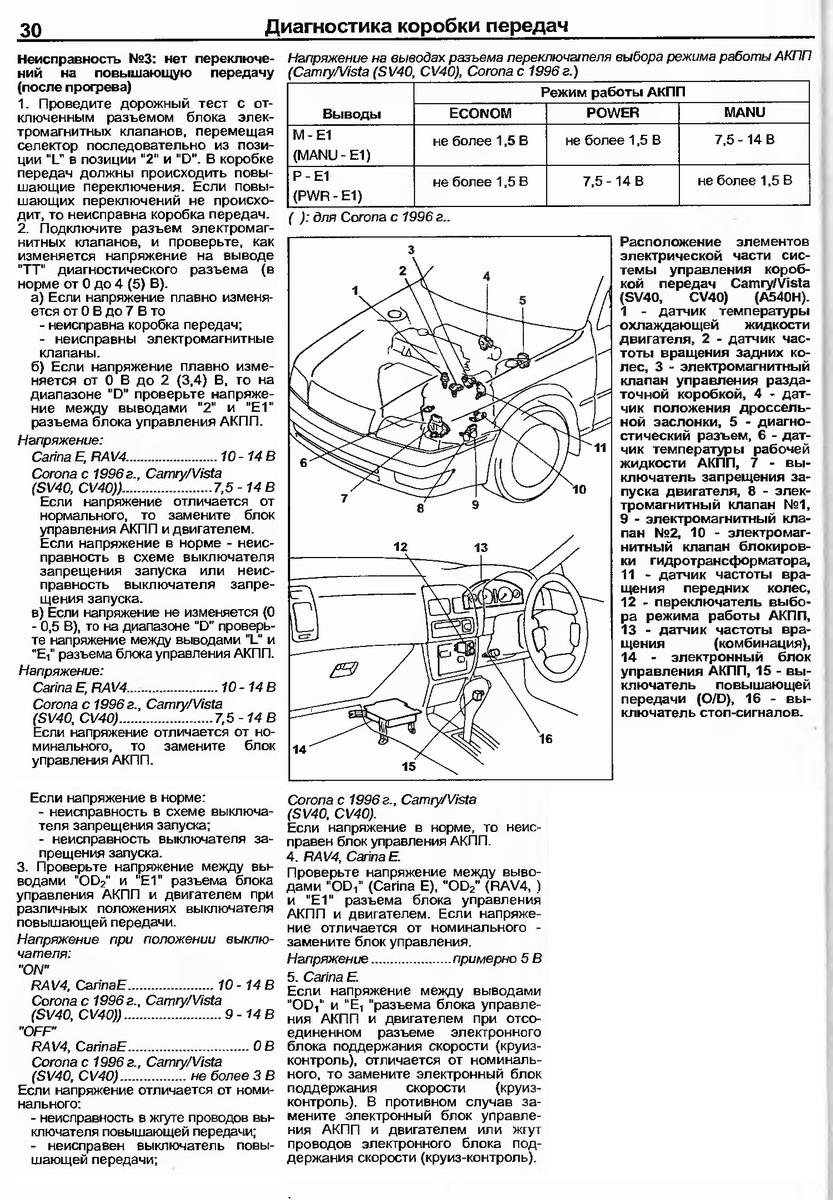

8. (!) АКПП не переключается на повышеную передачу после прогрева. Часто обращаются с подобными проблемами, что не переключается на 3ю или 4ю.
Комментарий к файлу: стр30
стр30 АКПП не переключается на повышеную передачу после прогрева А140, А540.jpg
стр30 АКПП не переключается на повышеную передачу после прогрева А140, А540.jpg [ 281.91 КБ | Просмотров: 31884 ]

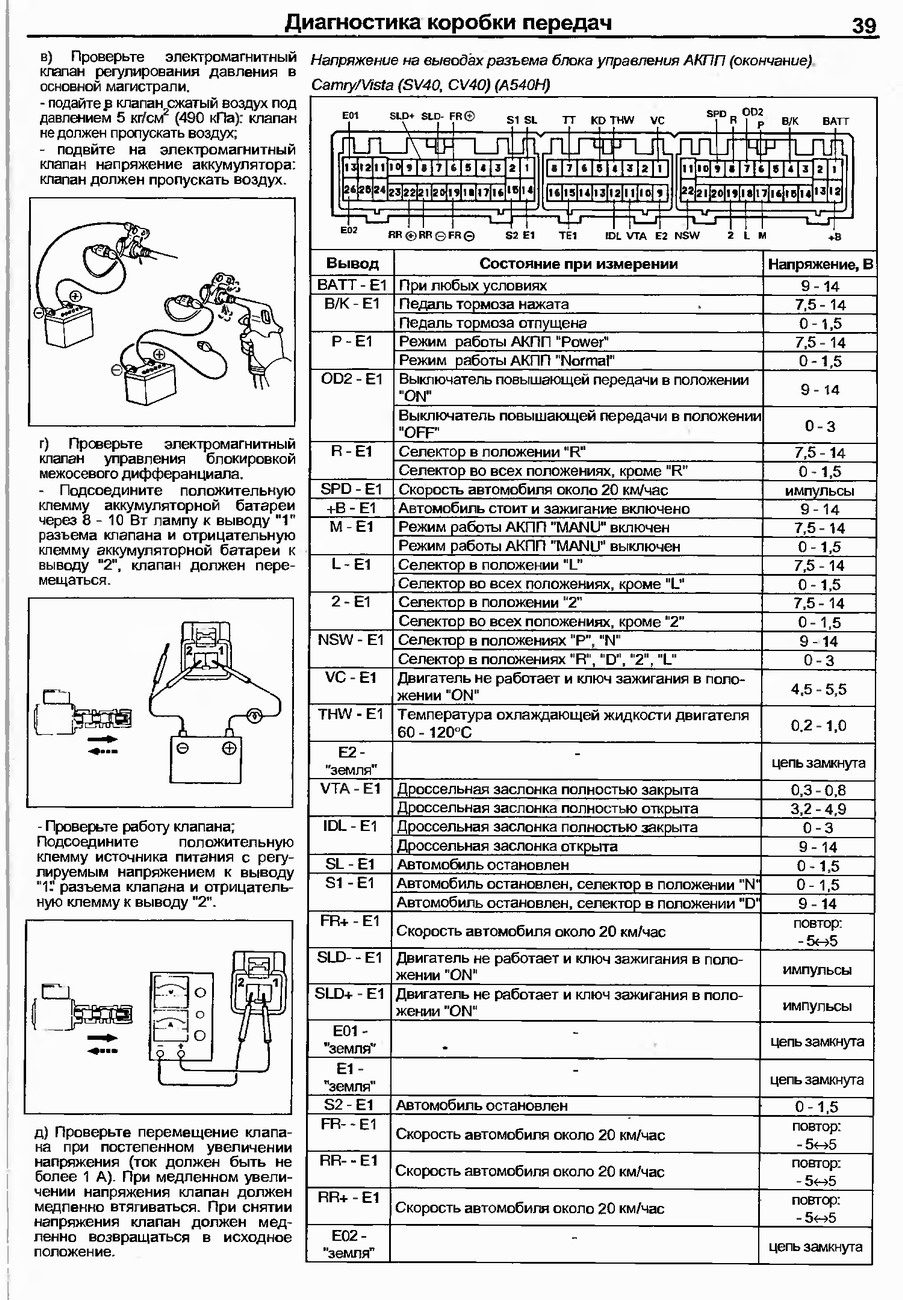

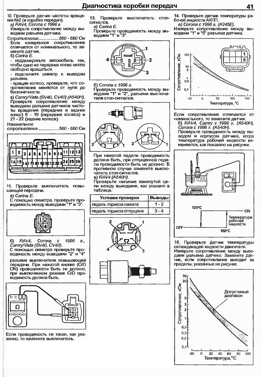

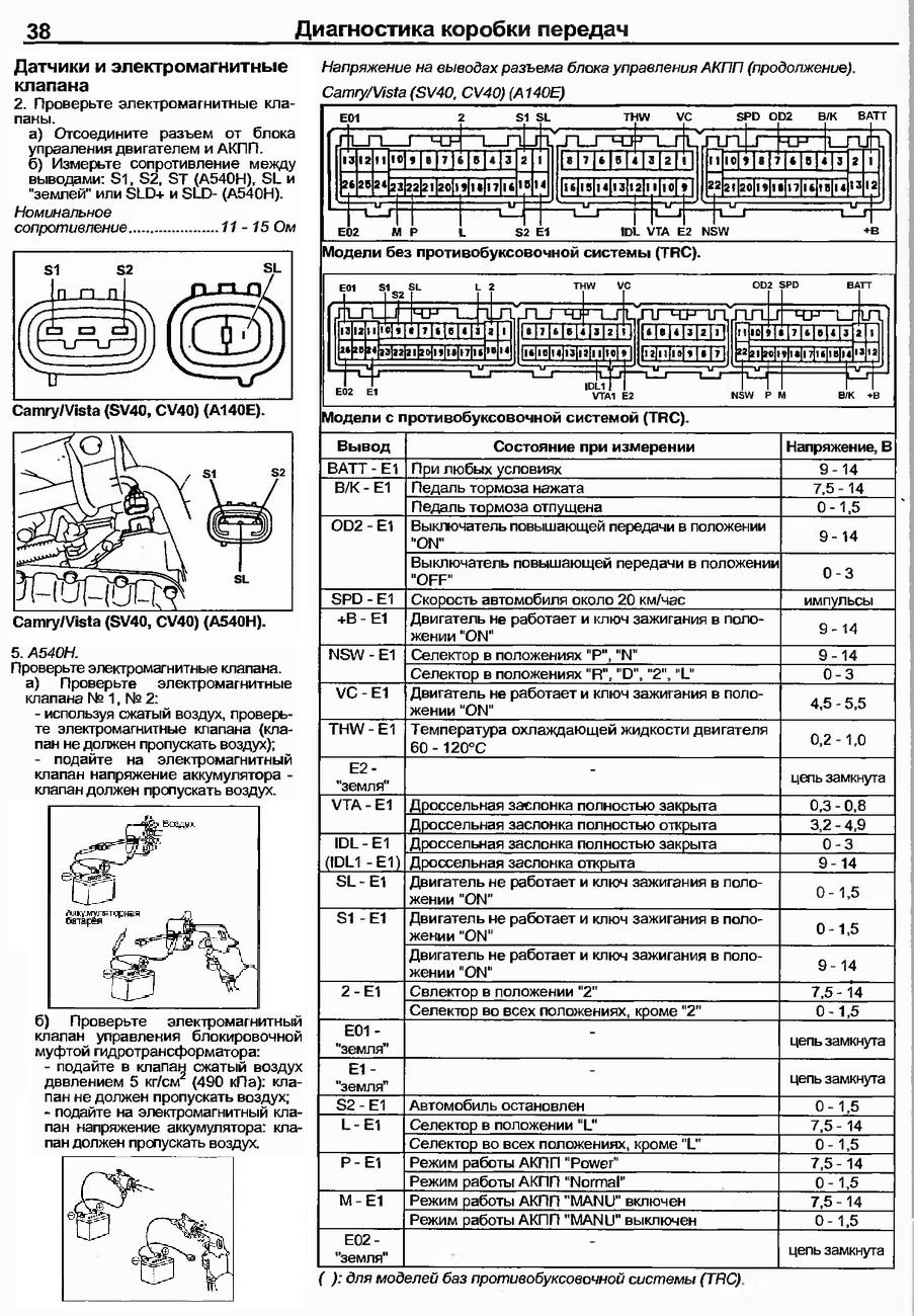

9. Проверка датчиков и электромагнитных клапанов участвующих в работе АКПП
Комментарий к файлу: стр36
стр36-1 Датчики и электромагнитные клапаны АКПП А140, А540.jpg [ 320.21 КБ | Просмотров: 31884 ]
Комментарий к файлу: стр36-2
стр36-2 Датчики и электромагнитные клапаны АКПП А140, А540.jpg [ 431.4 КБ | Просмотров: 31884 ]
Комментарий к файлу: стр41
стр41 Датчики и электромагнитные клапаны АКПП А140, А540.jpg [ 261.51 КБ | Просмотров: 31884 ]

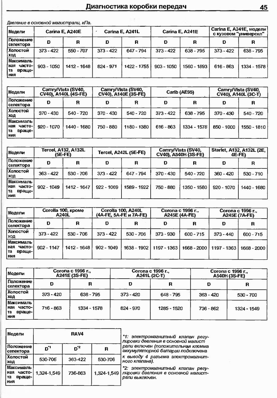

11. Проверка времени включения передачь и проверка давления жидкости в основной магистрале

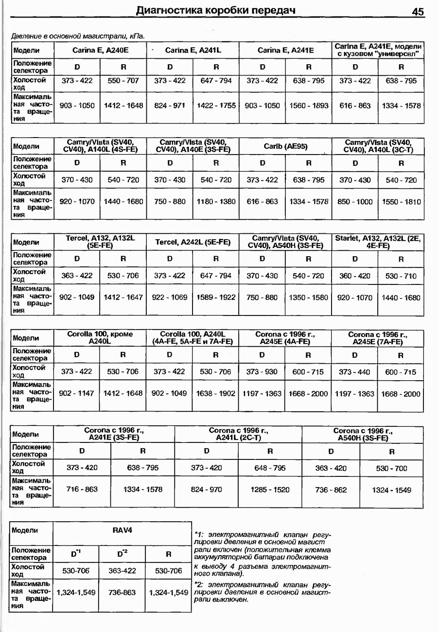

Комментарий к файлу: стр45
стр45 Давление в основной магистрали АКПП А140, А540.jpg [ 319.72 КБ | Просмотров: 31884 ]
