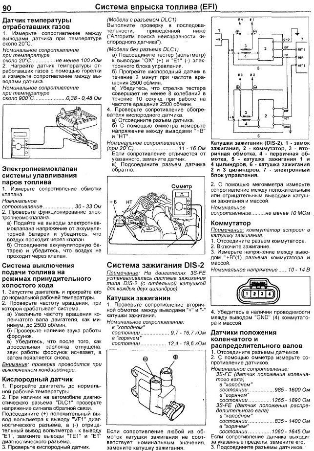

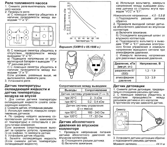

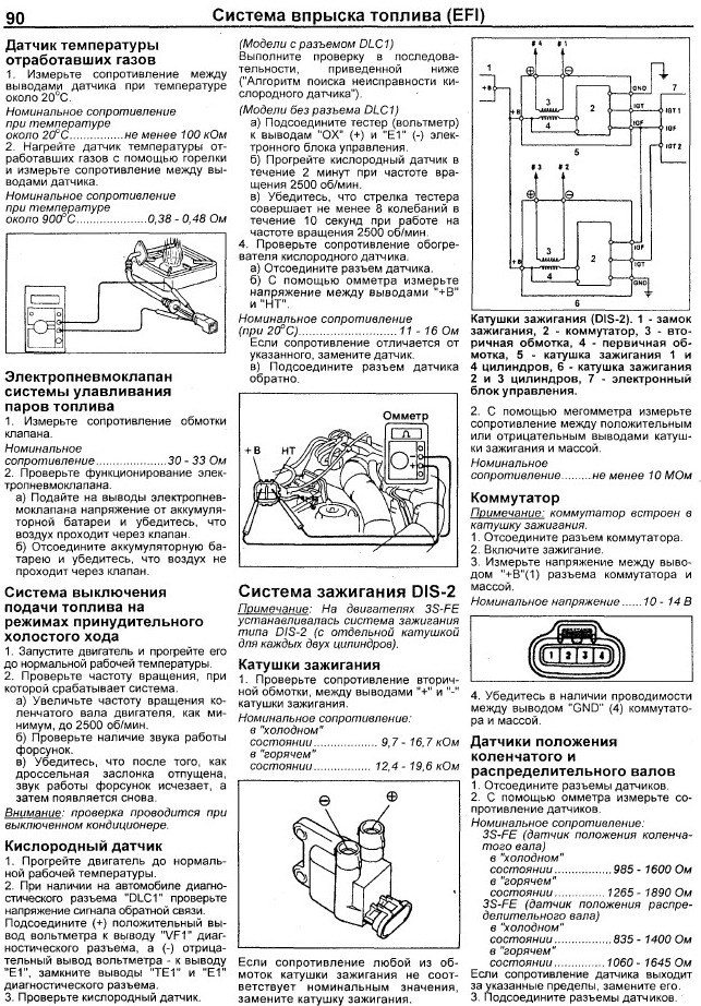

да датчик МАР другой уже подкинули та же байда. при диагностике выдает только ошибку кондиционера. бензонасос пока выносной с газели взяли. лн с зимы как то стал громко работать. а кауие показания должны быть на тестере при проверке датчика ОЖ? и что там мерить и про катушки тот же самый вопрос. и как проверить глючит комп(всмысле процессор?) ошибок то нет по датчикам.

расположение датчиков найдете в отдельной теме данного раздела.
вот параметры датчиков из книжки по 3S:
Прозвон датчиков температуры, МАР и реле ТН 3S.jpg [ 174.29 КБ | Просмотров: 4691 ]
Прозвон датчиков системы зажигания 3S.jpg [ 285.53 КБ | Просмотров: 4691 ]
PS: сомневаюсь на счет вашего насоса, возможно он или заливает или недоливает! не проще было врезать насос именно от этого движка? рекомендую обратить на это внимавние.
мы ждем вас с результатами замеров))
