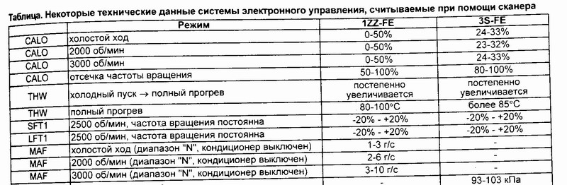

по книжке от 1 до 3 г/с на холостом ходу.
стр103 показания MAF 1ZZ.jpg [ 89.48 КБ | Просмотров: 6133 ]

Хм.. интересно, значит всё в норме, вроде.
