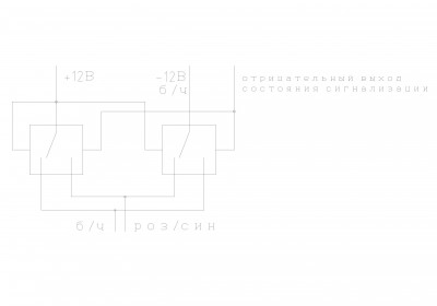

Сигналка Starline b9.
Снимаем разъем с кнопки складывания зеркал. К нему идет четыре провода. Разрезаем бело/черный(земля) и розово-синий(+12 зажигание). Изолируем приходящий розово-синий провод.
Берем два пятиконтактных реле, оба конца бело/черного провода, второй конец розово-синего(идущий к разъему), провод состояния сигнализации и дополнительно тянем постоянные 12В через предохранитель 5(7,5) А.
схема зеркал.jpg [ 185.08 КБ | Просмотров: 4818 ]
Схема во вложении.
В итоге работает и кнопка в салоне, и зеркала автоматически складываются при постановке на сигнализацию.

А зимой не возникнут проблемы, когда зеркала прихватит морозцем? Может добавить переключатель "АВТОМАТ/РУЧН"? Т.е. в автомате складываются и с кнопки и от сигналки, а в ручном режиме только с кнопки...

у меня ни разу за 2 зимы не прихватывались зеркала. Можно сделать и так, воткнув в провод состояния сигнализации тумблер. Просто у меня и так до фига доп. кнопок понатыкано и еще одну мастерить даже в голову не приходило.

И получается что даже без ключа в замке ACC закрываться будут?

да. для этого мы и подводим постоянные 12 В. Откуда их брать... Я тащил 4 квадрата(примерно) напрямую от аккумулятора к сигнализации. оттуда и запитался. туда же буду цеплять питание для закрывания стекол

тоже надумываю сделать такую штуку вместе с доводчиком стекол, только вот смущает один момент:
при постановке на охрану зеркала закроются (кнопка при этом останется не нажатой), что будет после снятия с охраны? поясню, кнопка у нас механическая можно сказать, либо в одном положении, либо в другом...
самому очень бы хотелось реализовать следующую схему:
при постановке на охрану зеркала складываются, а после снятия остаются закрытыми, т.к. мало ли что будет рядом стоять, уж лучше самому придти нажать! но опять же проблема, чтобы открыть, нужно будет два раза кнопку нажимать или еще чего?

по моей схеме после снятия с охраны зеркала открываются. Принцип работы - просто меняет плюс и минус на входе на кнопку(кнопка работает на этом же принципе). Как сделать только складывание-пока не знаю. А что там рядом может стоять? Обычно отрумают когда кто-то мимо едет или проходит...

а зачем два реле ставить?

можно одно, но 8-ми контактное. Нам нужно одновременно перекидывать оба провода и + и - .
