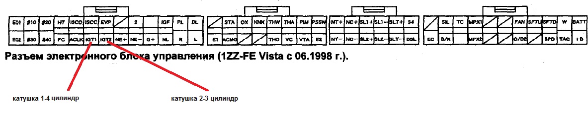

нашёл схему управления двигателем и после прозвонки выяснилось что в проводе обрыв, вернее оказалось именно в этот провод была впаяна (секретка)
PS машину купил 2 недели назад
разъём блока управления.jpg [ 89.12 КБ | Просмотров: 2991 ]
