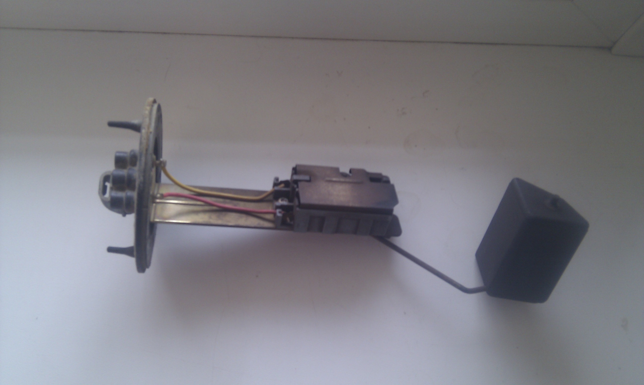

Подскажите где находится топливный насос на 55-м кузове? В мануале написано, что он под задним сиденьем, но под ним у меня только хрень с поплавком (на фото), как я понимаю это датчик уровня топлива, а где мне искать насос? Хелп, очень срочно надо...

должен быть в баке под задним сиденьем....в одном корпусе всё - поплавок, насос, фильтр...странная ситуация у тебя. а машина работала до этого вообще? ВОТ тема в ЧаВо, посмотри...

Разобрался я... снимал-то я заднее правое сиденье, а надо было заднее левое:)

На 55 два датчика уровня.

На 55 кузове бак (горбатый) посередине проштамповка под кардан получается бак состоит из двух ёмкостей поэтому два датчика. :smile:
