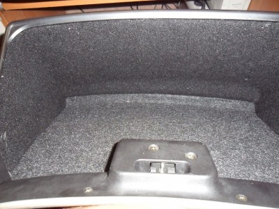

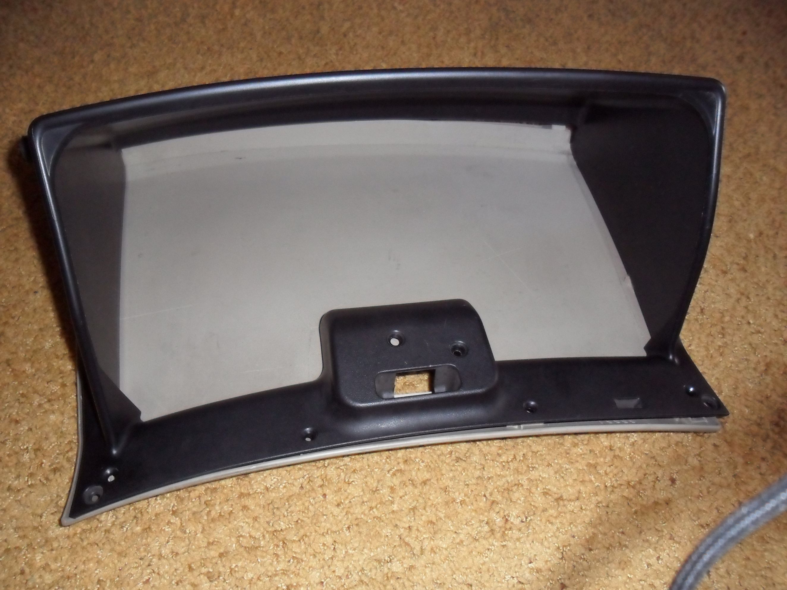

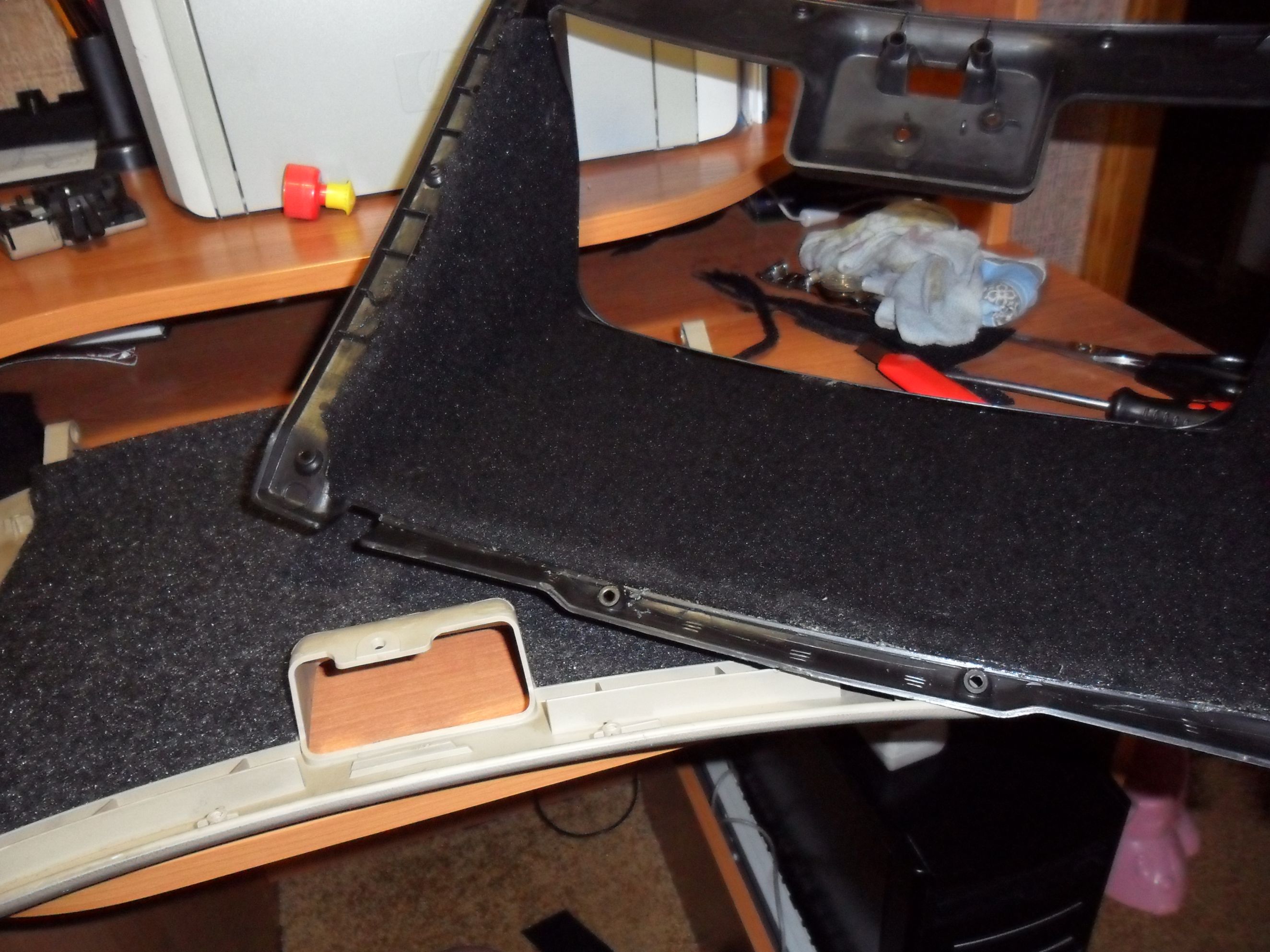

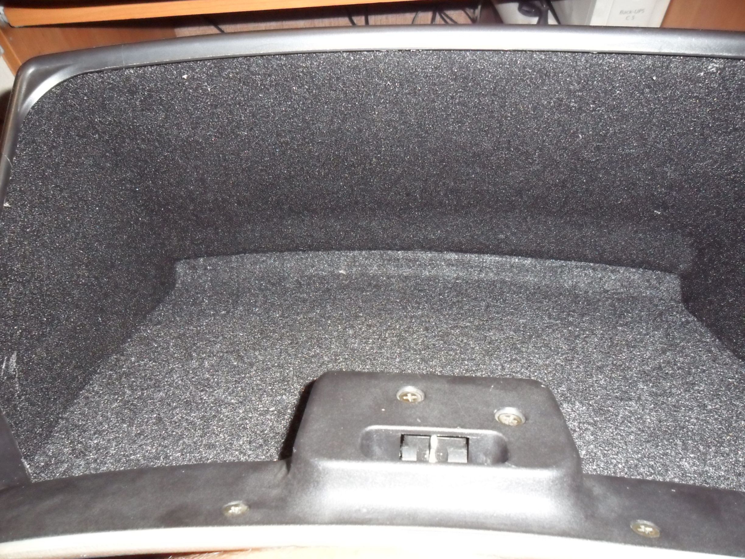

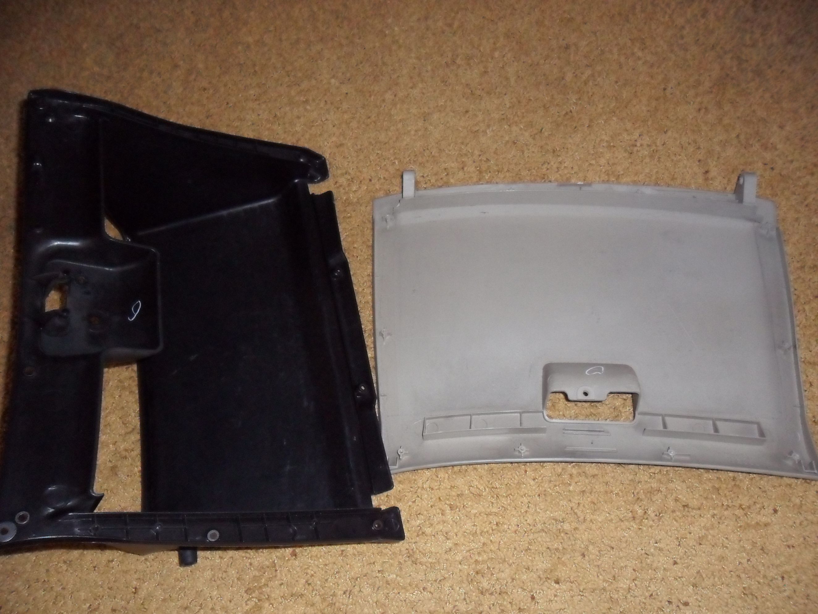

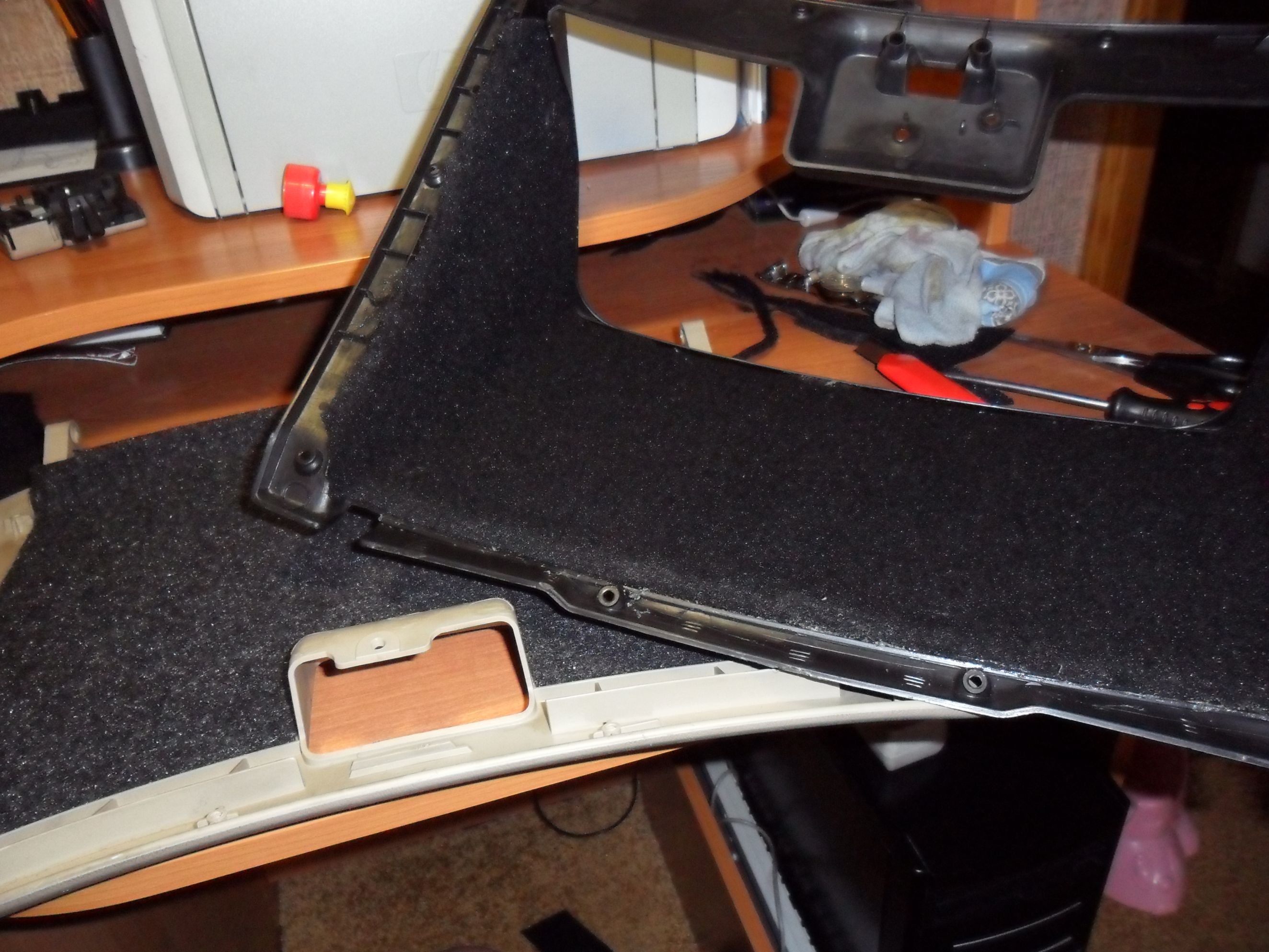

В один прекрасный момент стал замечать, что предметы находящиеся в бардачке постоянно гремят и стукаются о пластиковые стенки пришла хорошая мысль по поводу проклейки мягкой тканью. Взял в авто магазинекусок карпета снял бордачек и понес домой гамырить вот,что получилось!

Комментарий к файлу: Донар
SAM_2314.JPG [ 535.06 КБ | Просмотров: 2094 ]

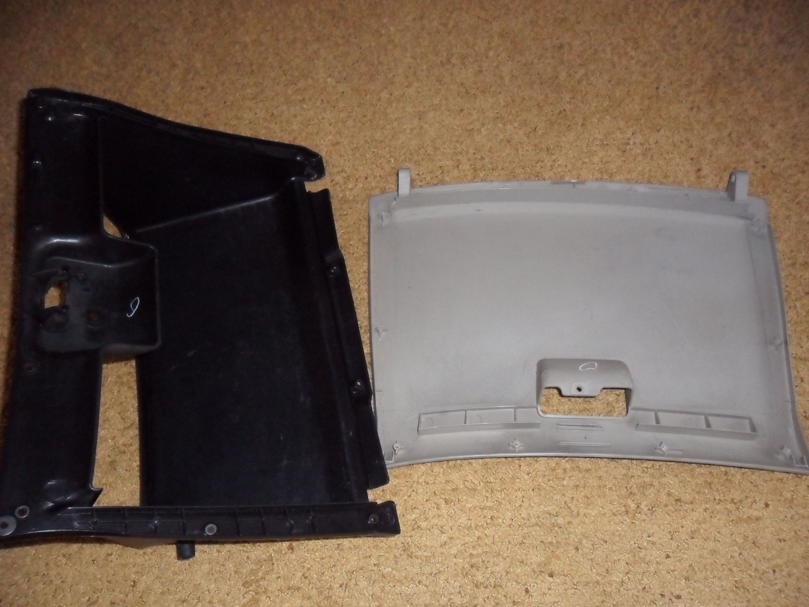

Комментарий к файлу: В разобранном виде
SAM_2315.JPG [ 545.31 КБ | Просмотров: 2094 ]

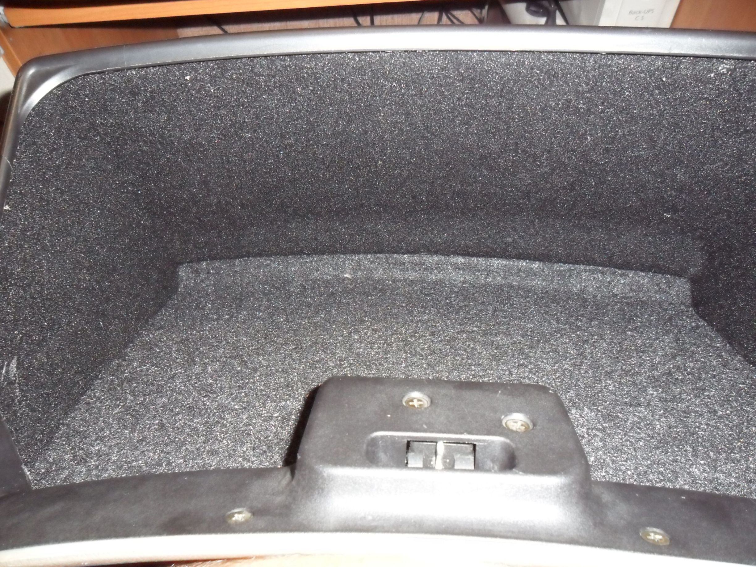

Комментарий к файлу: Первая часть готова
SAM_2317.JPG [ 597.1 КБ | Просмотров: 2094 ]
Комментарий к файлу: Можно приступать к сборке
SAM_2319.JPG [ 603.23 КБ | Просмотров: 2094 ]

А так час времени, минимальные затраты и можно кидать туда что угодно!

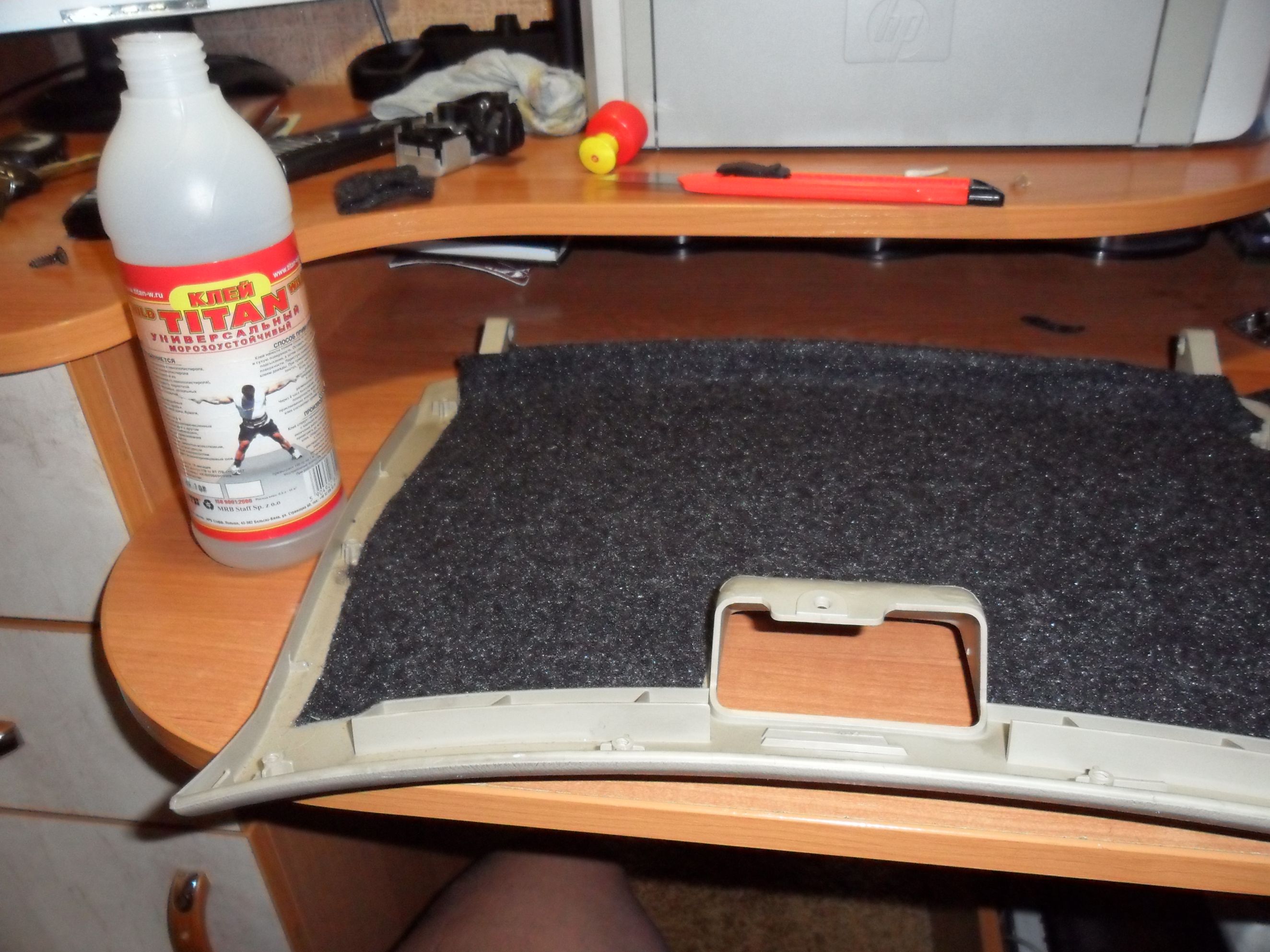

ты не сказал каким клеем приклеевал
чего за титан - ПВА или силикатный
 Заголовок сообщения: Re: Тюнинг бардачка
СообщениеДобавлено: 13 июл 2011, 11:43
Рома, я клеил карпет на дверные вставки моментом в тубусе...впринципе любой клей подойдёт, но рекомендую использовать тот клей, который не хватается сразу а имеет свойсва тянуться некоторое время. это "некоторое время" как раз необходимо для разглаживания\растягивания материала по поверхности

Клей Титан для потолочных плинтусов, был под рукой решил им попробовать, он как раз тянется и не быстро застывает!
