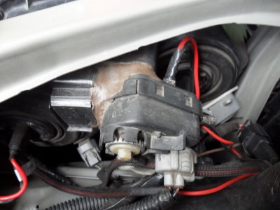

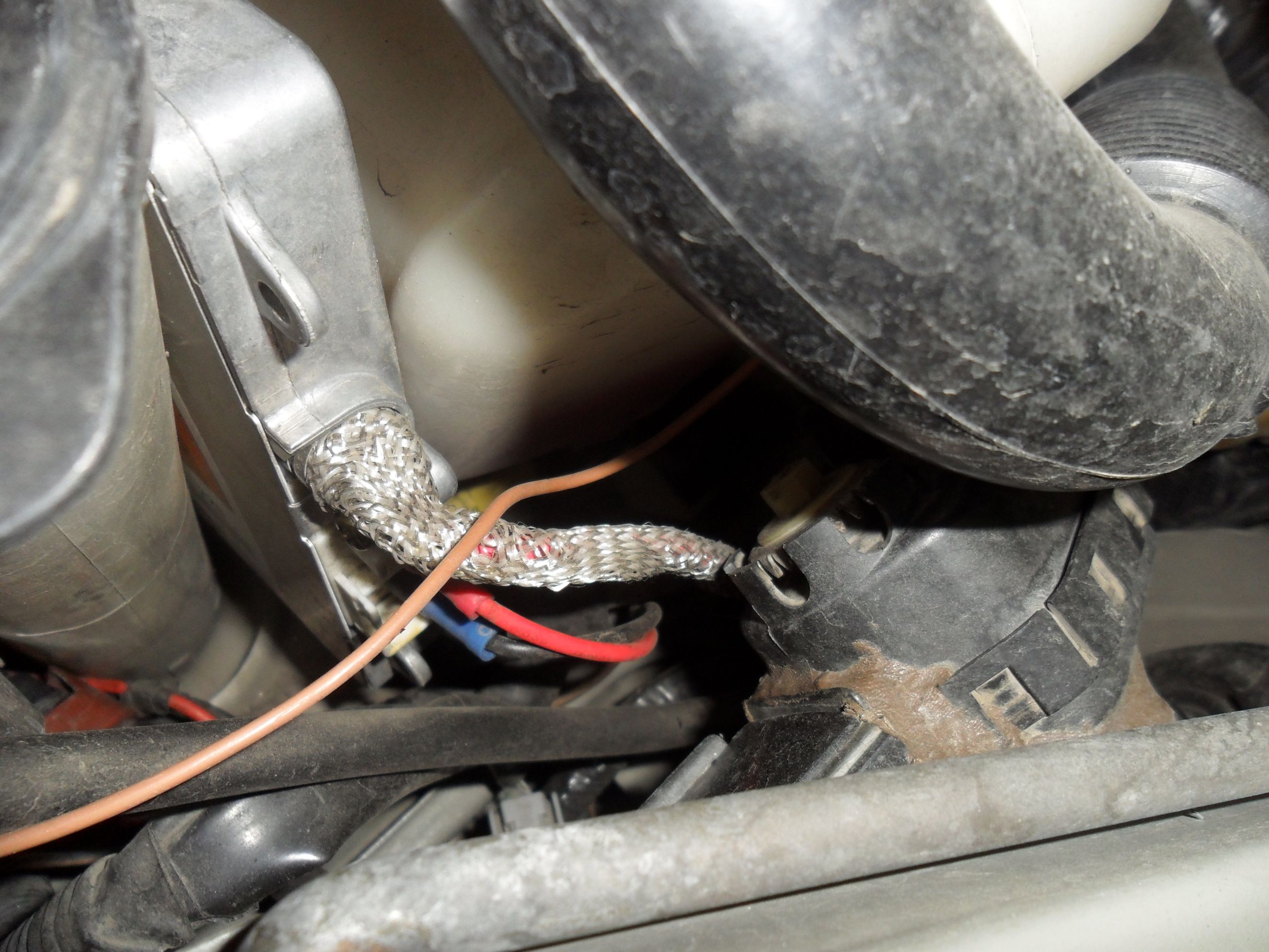

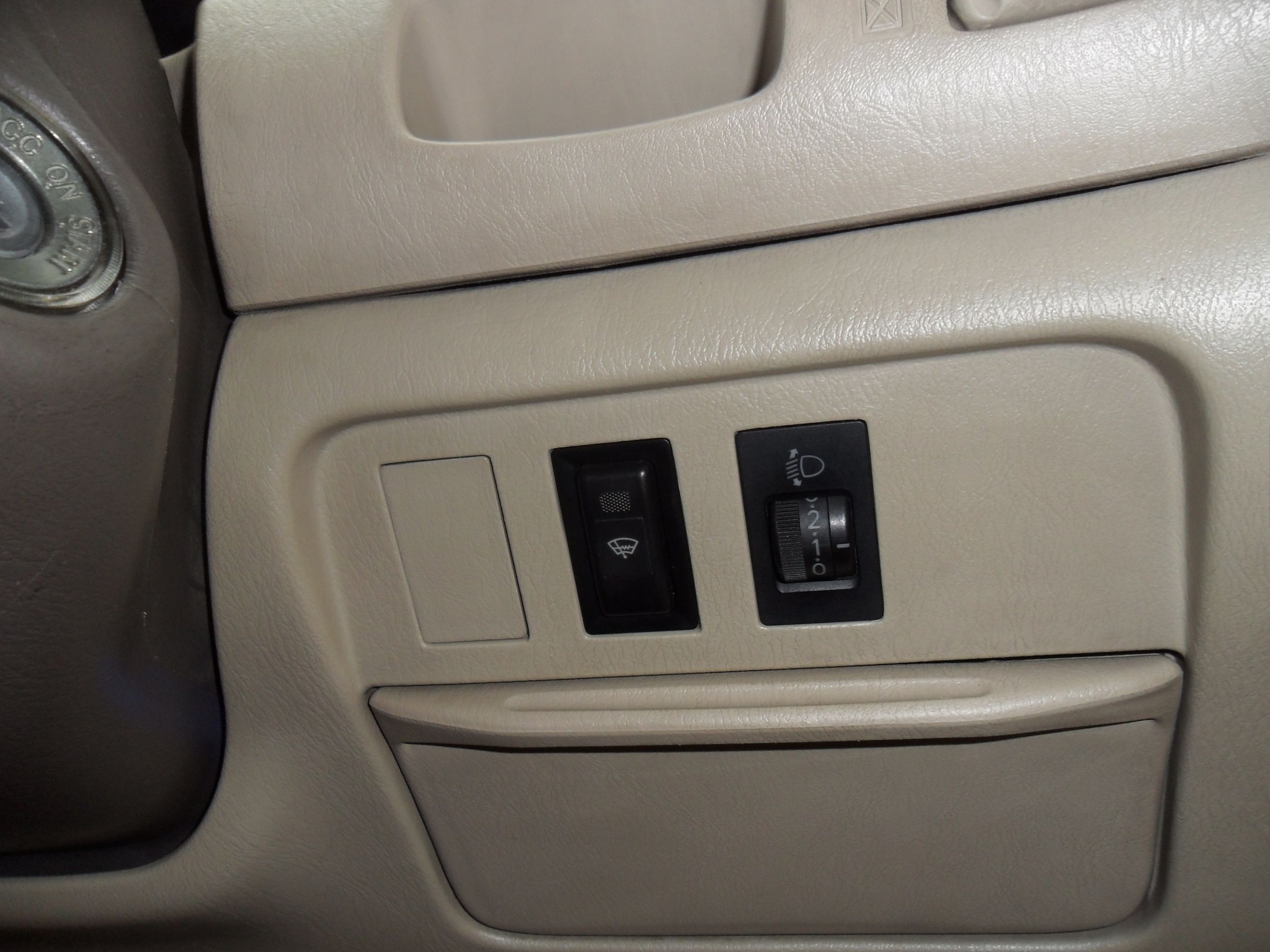

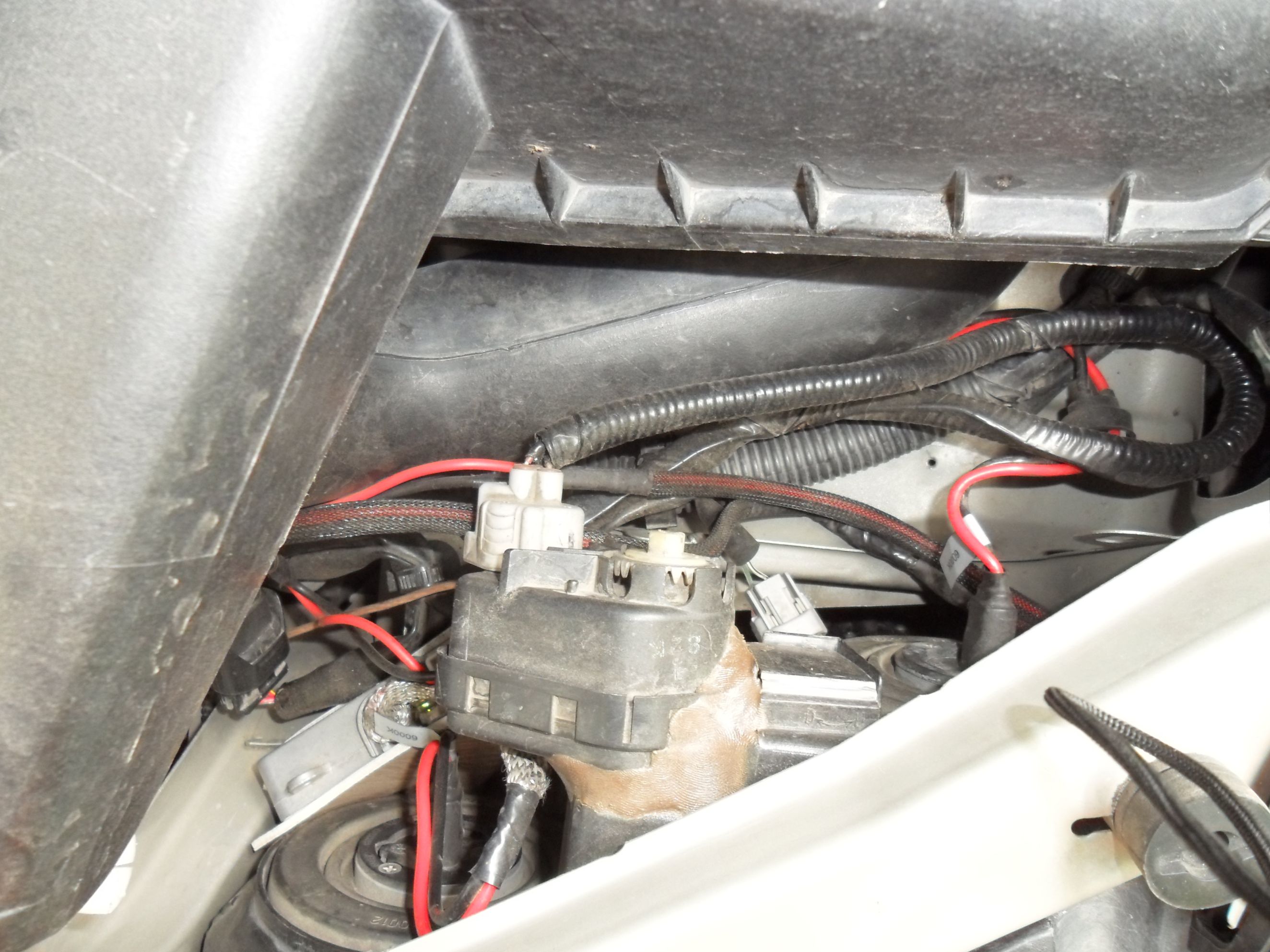

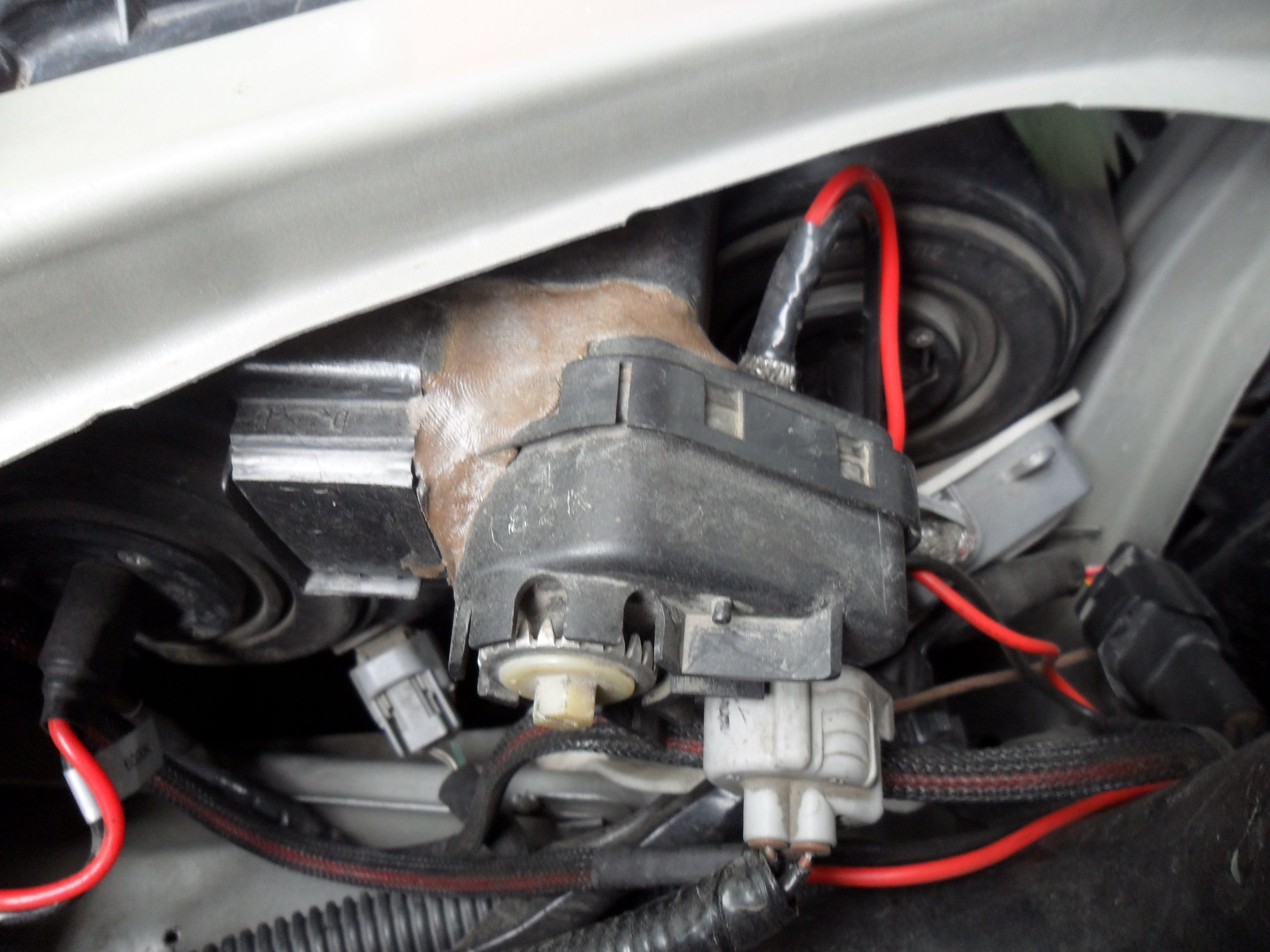

Поставил в ближний и дальний ксенон, свет просто отличный, но очень не хватало регултровки наклона, посмотрел интересную инфу у товарища, он на степвагона поставил корректор от тойоты.изучив мезанизм и принцип работы решил эксперементировать. На разборке взял два моторчика с фар и кнопку-колесико из салона от Тойоты-Хариер (фары должны быть только с оригинальным ксеноном). Снял бампер, фары и приступил к установке, вырезал стандартный болт регулировки из фары подогнал отверстие к моторчику закрутил его и все это дело посадил на холодную сварку, таже процедура с второй фарой. Предворительно скачал схему подключения и собрал все в разобронном виде, работает отлично, кнопка подходит в родное гнездо под рулем. На моторчике три контакта +,- и управление, + и - цепляем параллельно проводу ближнего света, а управление ведем в салон к кнопке, с каждого моторчика управление ведется отдельно. На кнопке Шесть проводов два провода управление от моторчиков, один провод +, два -, и питание на подсветку кнопки, подсветку взял от кнопки обогрева стекла, а + также протянул к фаре на ближний свет, что бы питание подовалось только при включенном ближнем свете, (самое главное то что моторчики без кнопки работать не будут только в собранной цепи, почему я так и не понял. Вот такой тюнинг получился. Теперь при загруженном автомобиле не слепит встречку и свет падает на дорогу а не в небо. При работе фото не сделал, как получилось выложу позже!

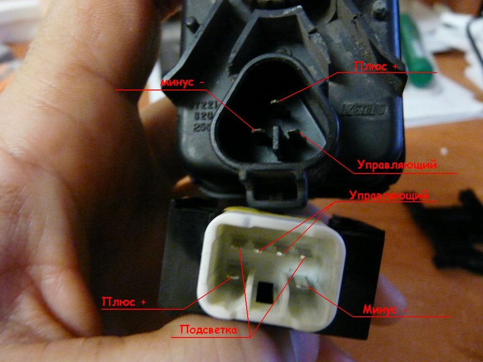

Ребята привет! Кому еще требуется помощь в установке корректора? Решил зайти вспомнить свои записи, а тут такое! Я теперь здесь https://www.drive2.ru/r/toyota/494193/ если что по висте нужно обращайтесь. Как ни как три штуки было в 50-х кузовах. До сих пор вспоминаю их добрым словом!
Добавлено спустя 30 минут 3 секунды:
Фото 1. Распиновка кнопки и моторчика
