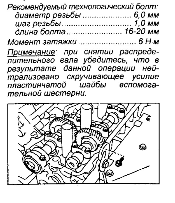

а когда распредвалы скидывал, технологический болт вкручивал?
Комментарий к файлу: 3s-fe
112.jpg [ 171.33 КБ | Просмотров: 6768 ]

Болт вкручивал перед снятием распредвала выпускных клапанов. Не совсем понял по-поводу совмещения меток распредвалов - если не затруднит покажите на рисунке с выделением искомых меток, котрые нужно "ловить"!!!
