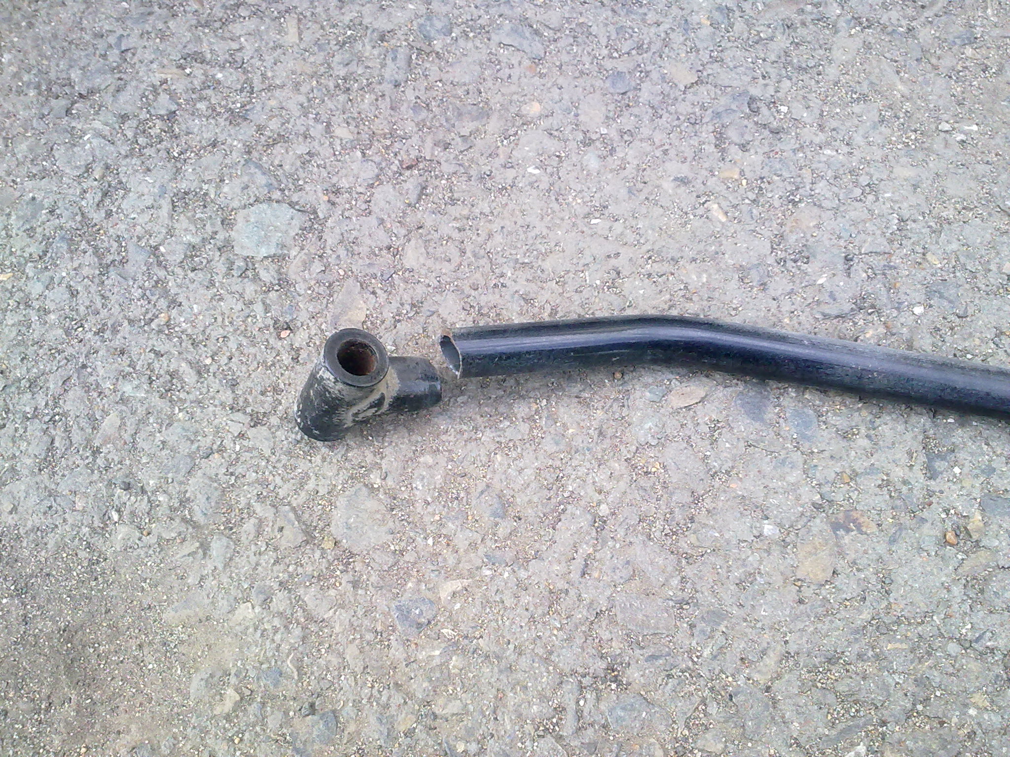

у меня на 50й лопнул недавно на днях,новый 3000 рубликов,вот думаю все равно он раз стоит значит нужен.да сказали какой то усиленный не полый внутри
Добавлено спустя 11 часов 5 минут 43 секунды:
вот фотку сделал,только она с телефона)
Добавлено спустя 6 минут 13 секунд:
а да заказал новый,как придет фото выложу сказали какой то усиленный,ну типа не из трубки сделанный,поглядим потом обманули или нет))
Комментарий к файлу: тот край который сломался
28072011080.jpg [ 973.31 КБ | Просмотров: 2997 ]

В таком же месте лопнул. Отдал знакомому сварщику вечером, утром уже поставил. Два дня ездил без него никаких изменений не почувствовал, но не рискнул его снимать совсем, а отдавать две с лишним тысячи это слишком.

Тоже отдал сварщику.Но думаю это будет не надолго с нашими дорогами.

У меня уже больше года как варенный и мотался в том году до аварии много и сейчас езжу все нормально, это просто какой сварщик попадется

Странно,полый(у меня родной цельный металл изогнутый под бак и крепления)

Да он лопаецо на раз, 3 тетки толстые сзади + кочка или ямка и нет стабилизатора, я тоже заварил полгода езжу проблем нет.
