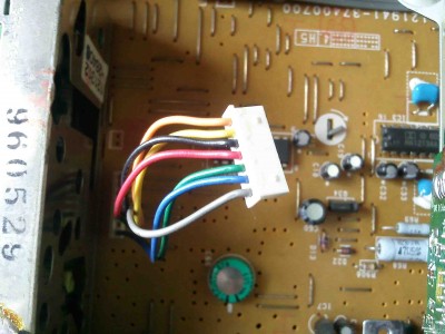

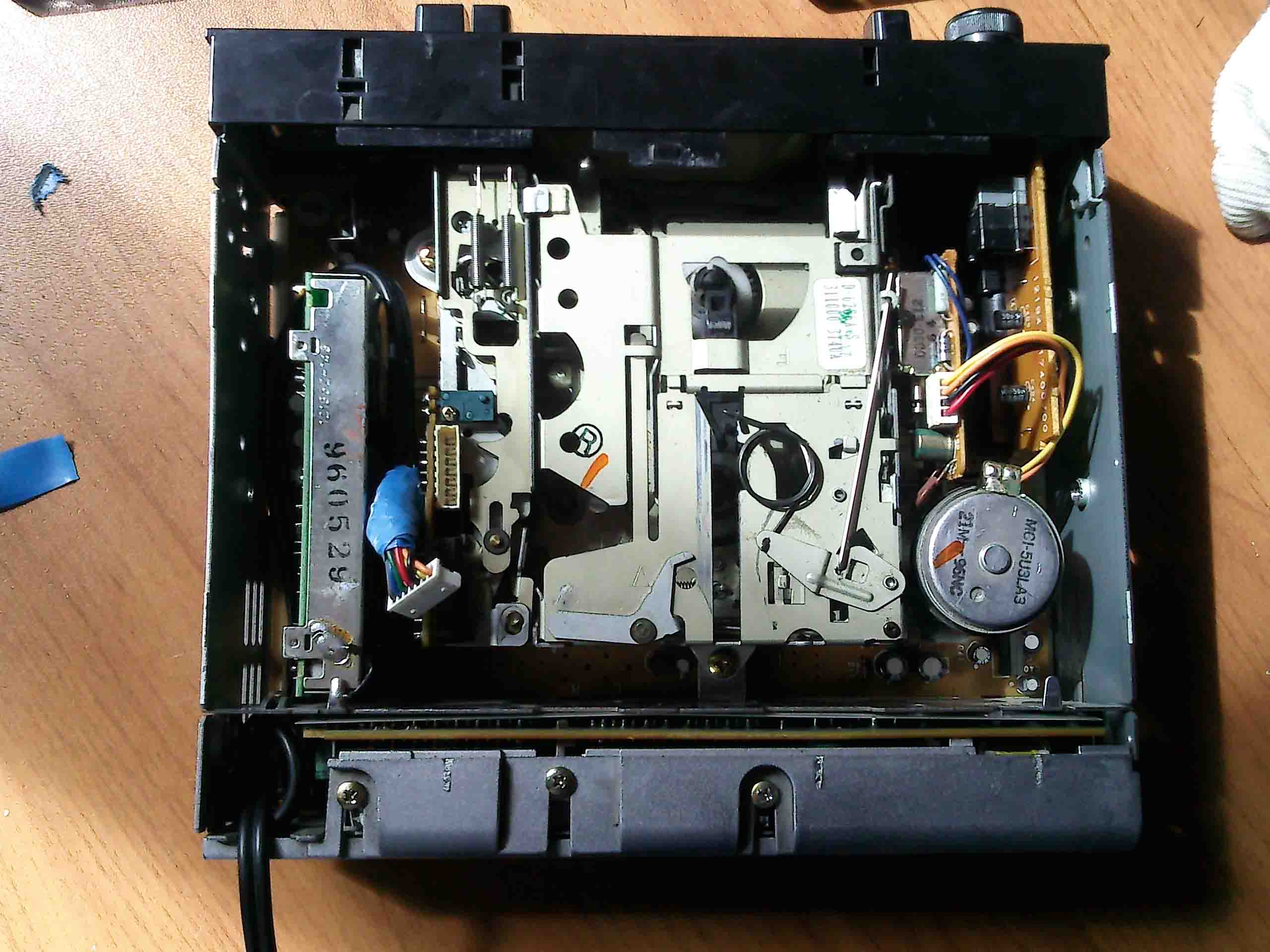

снял магнитолу, разобрал
Фото0096.jpg [ 190.16 КБ | Просмотров: 1132 ]

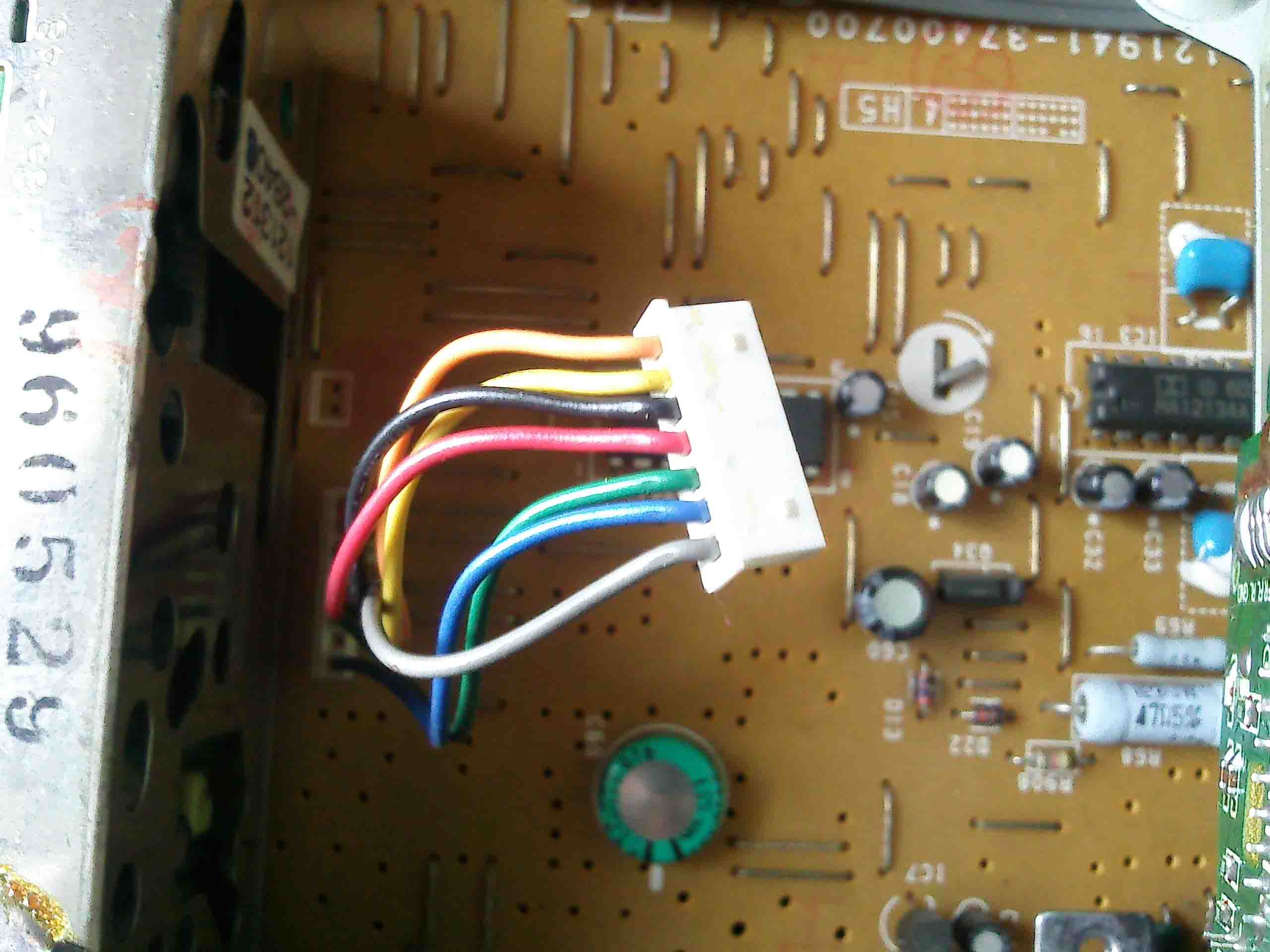

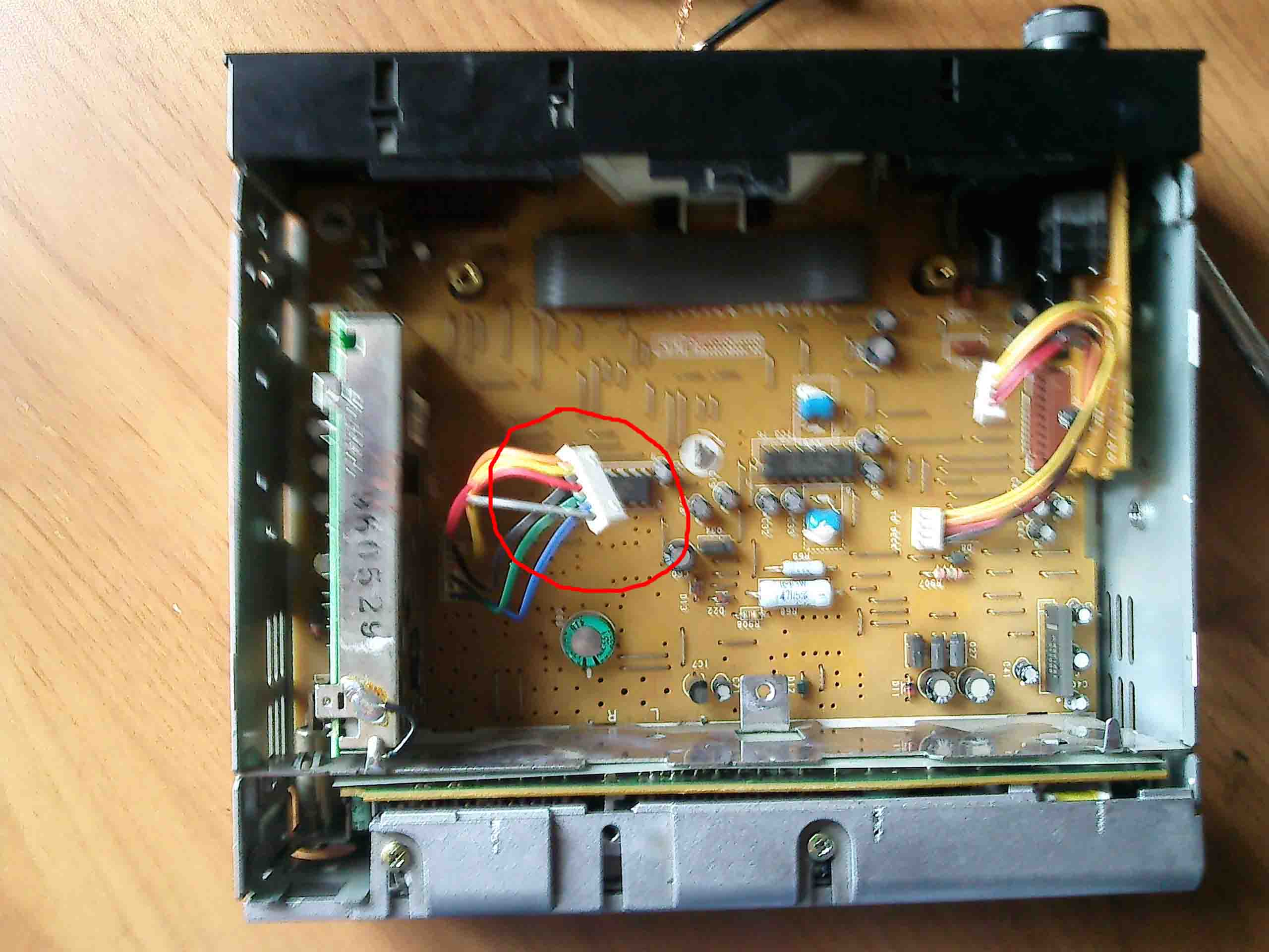

подумал куда же присобачить миниджек провод. решил вот сюда...
Фото0099.jpg [ 169.35 КБ | Просмотров: 1132 ]

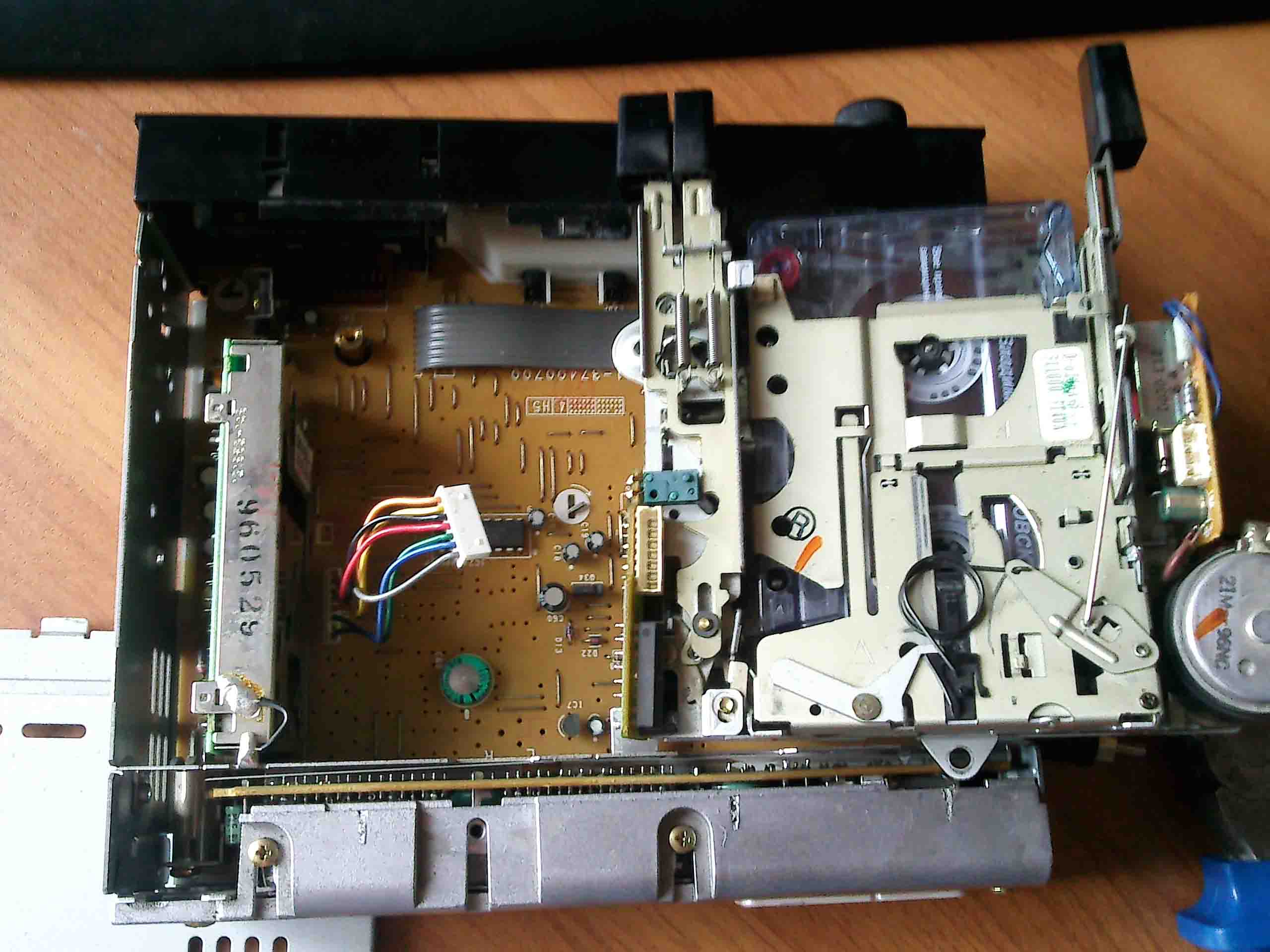

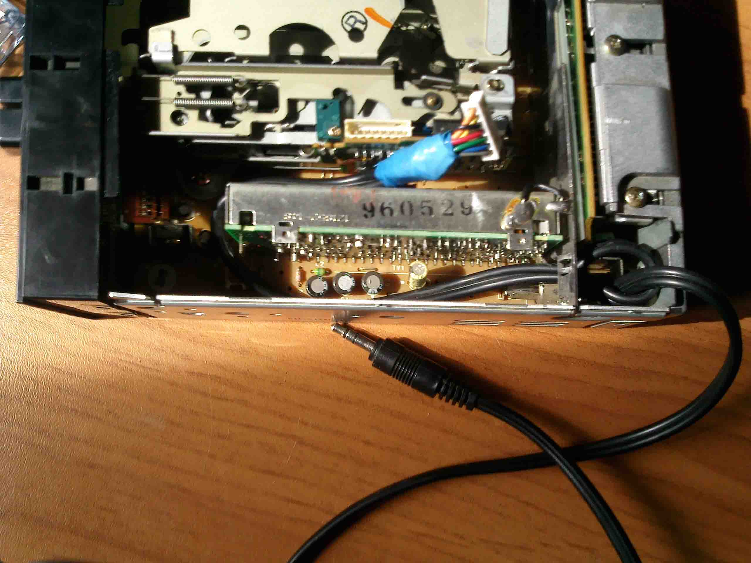

паять неособо умею, потому просто скрутка и изолента...
Фото0101.jpg [ 204.4 КБ | Просмотров: 1132 ]
Фото0102.jpg [ 163.53 КБ | Просмотров: 1132 ]
проверил - все работает!!! нуууу.... не все((( есть проблемка - работают только передние динамики, баланс праволево тож работает, а вот задние не хотят((( может электрики подскажут???? ну плииииииззз!!! )))
п.с. распределение по проводам куда подключался
синий - R
зеленый - L
оранжевый - F/R
желтый - MUTE
серый - S-GND
черный - GND
красный - CS+
к синиму белый
к зеленому красный
и обе земли к черному
может что не так? подскажите
вот думаю куда-то надо оранжевый замкнуть, но куда??? как бы плеер не сжеч....
при тесте разъем к которому цеплял миниджек в гнездо не втыкал, может воткнуть??? но опять же плеер жалко...(((

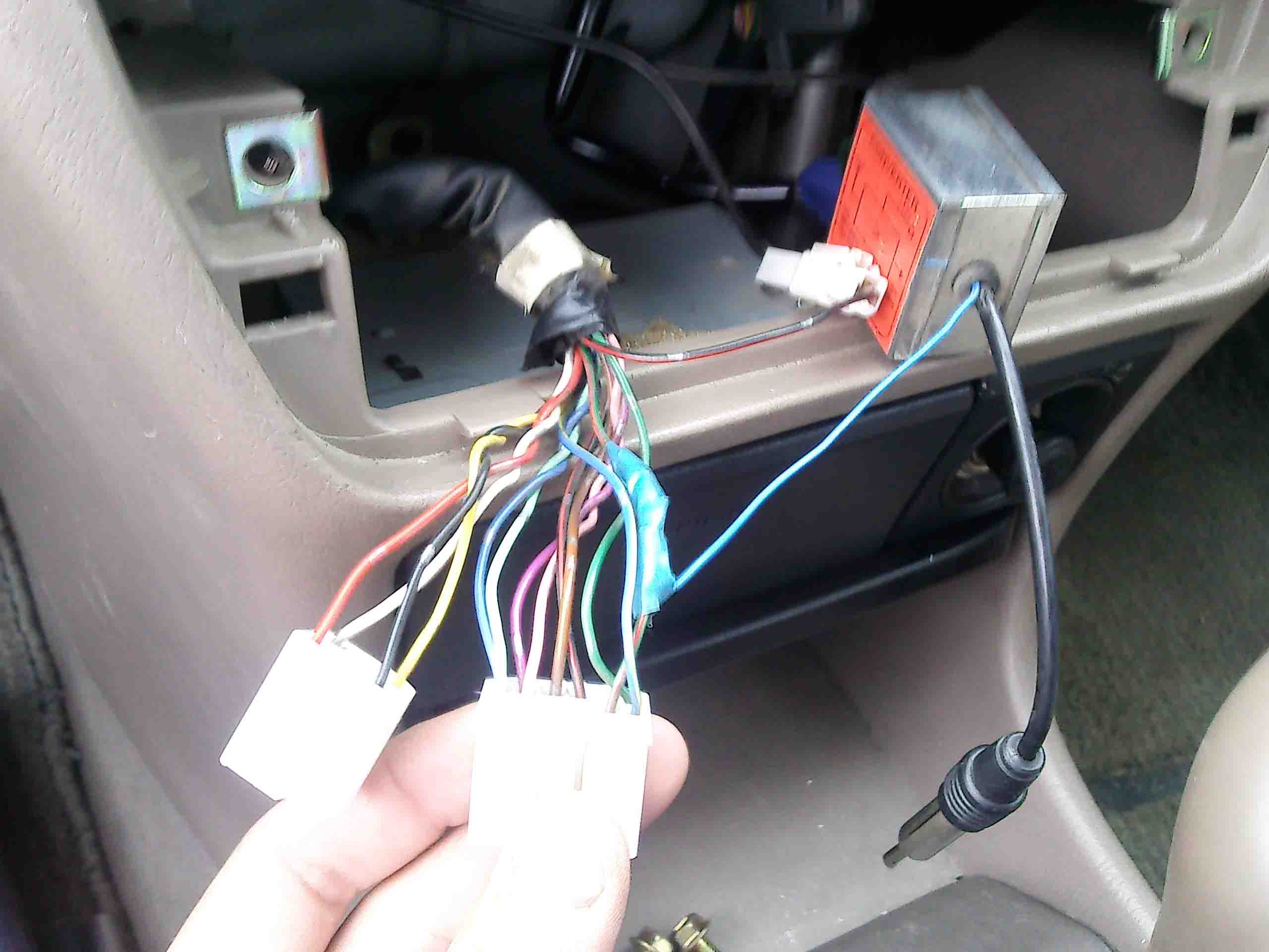

вот разъем для подключения вблизи
Фото0098.jpg [ 143.88 КБ | Просмотров: 1130 ]
Добавлено спустя 37 минут 55 секунд:
попробовал с подключенным разьемом - эфект тот же, на задних звука нет(((
может на внешнем разьеме, который в магниттоллу втыкается, перемкнуть передние и задние колонки??? но помоему тогда мощность делиться будет... я хз(((
Добавлено спустя 2 часа 57 минут 21 секунду:
чет активности нуль(((
вообщем, от безделья я перемкнул передние и задние колонки и И ИИИИ!!! и ничего (((( передние работают, аж ухи закладывает, а задние нет. я вот подумал....может у меня в задних дверях колонок нет???? машину купил месяц назад. сзади не сидел........

Привет. Задние колонки на этих майфунах подключаются отдельной фишкой насколько я помню. Попробуй цешкой померить сопротисление или просто батарейкой
динамики должны щелкать. Еще в майфуне есть регулятор тыл фронт может он у тебя на перед выкручен?

вот на последнем фото эта фишка с 4мя проводами. тут узнал, что сзади у мну колонок действительно нет)))
какие поставить посоветуете? чтоб не курочить железо...
