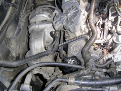

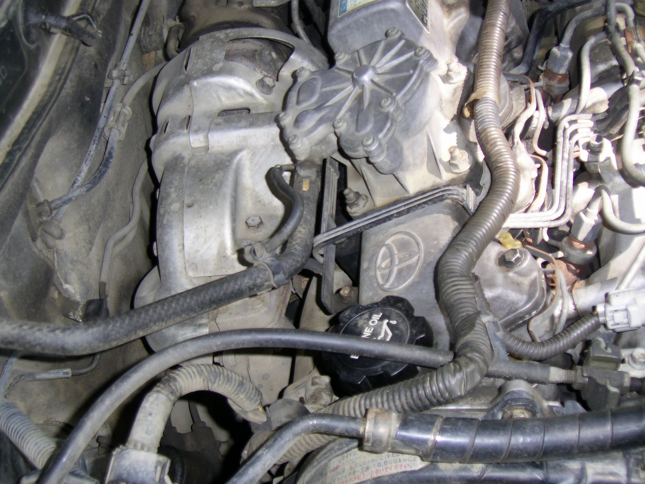

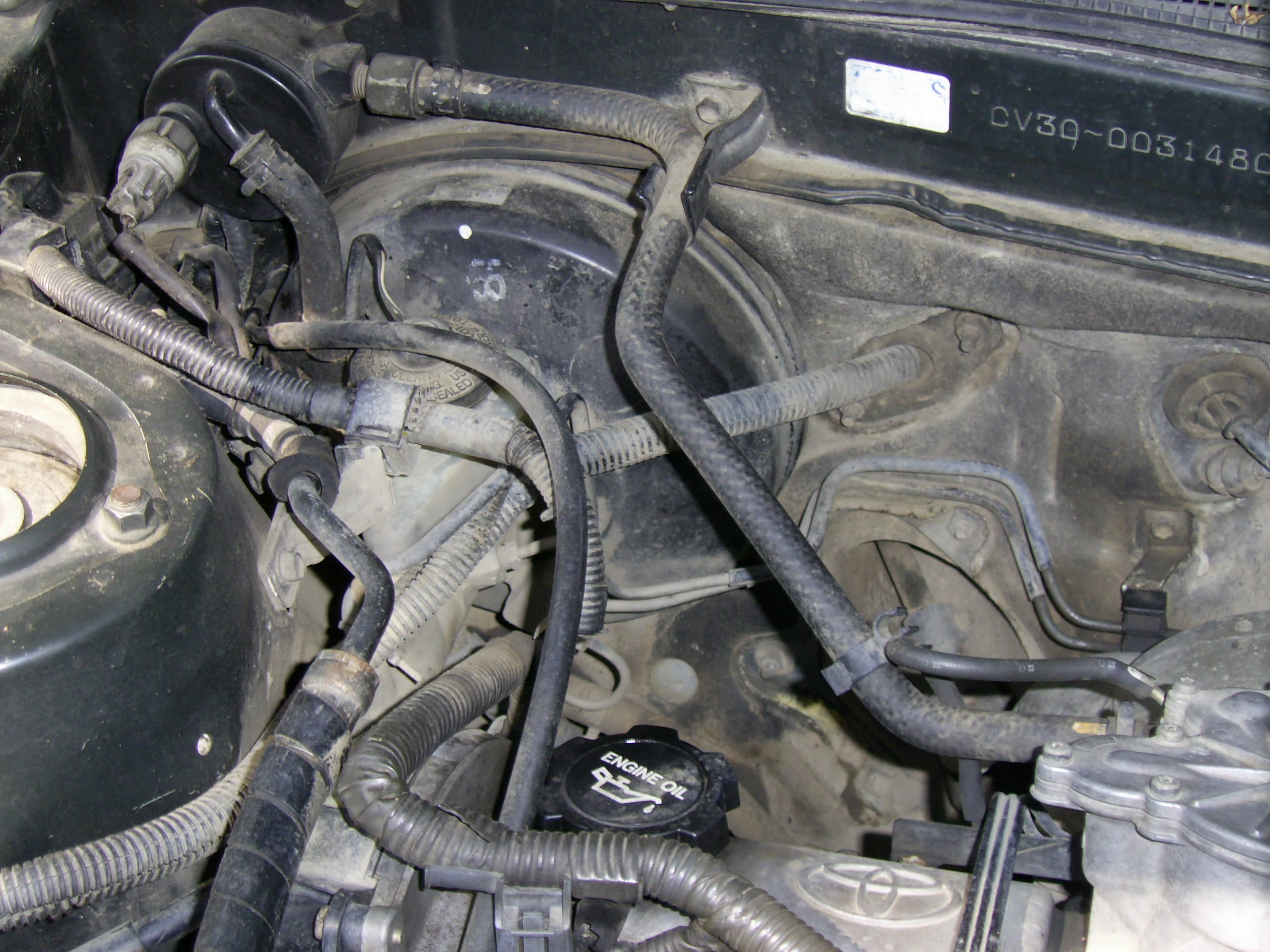

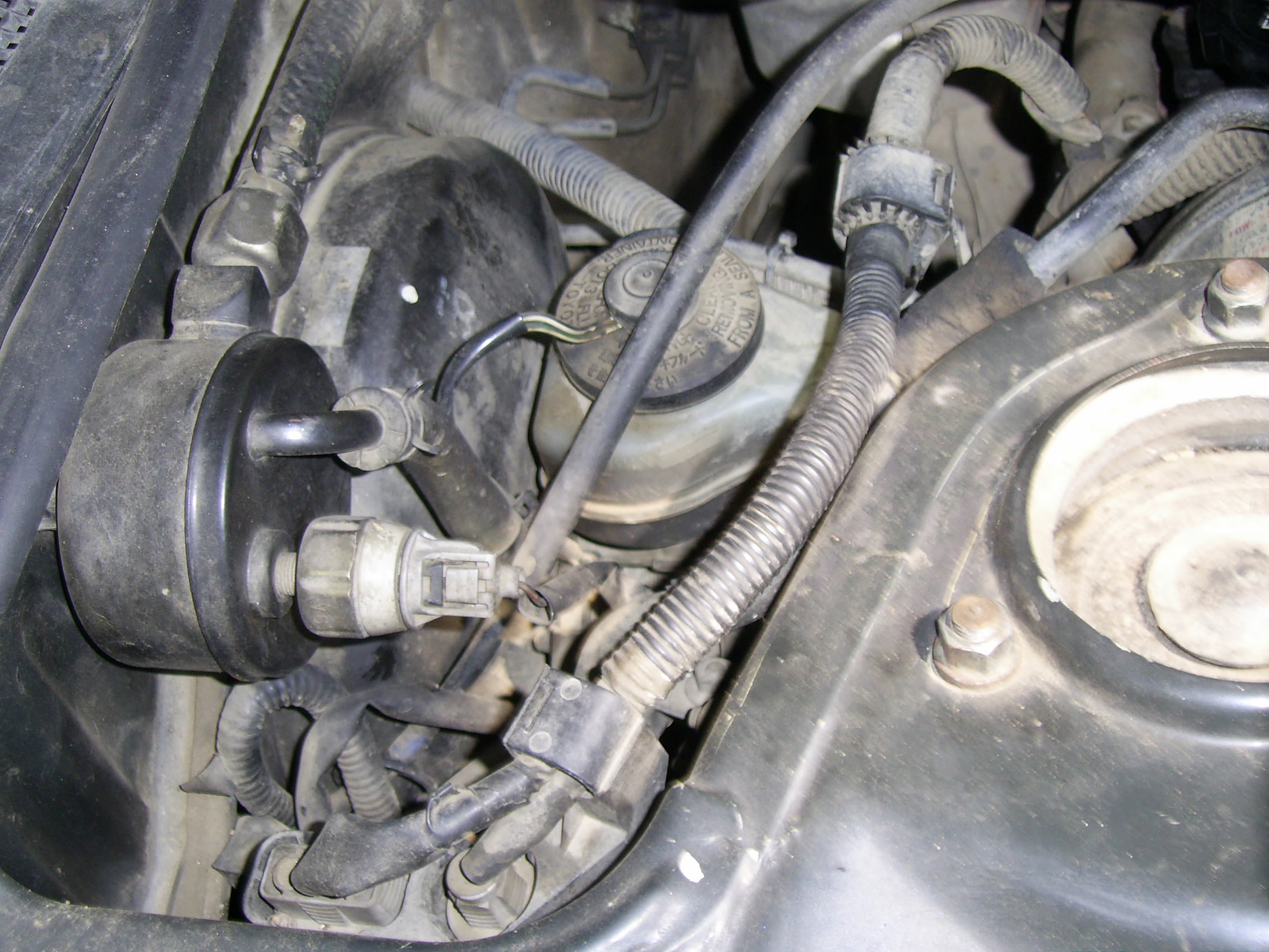

вот такие фотки пойдут?
Комментарий к файлу: общий вид
общий вид.JPG [ 704.49 КБ | Просмотров: 15484 ]
Комментарий к файлу: надклапанник
надклапанник.JPG [ 677.06 КБ | Просмотров: 15484 ]
Комментарий к файлу: ГТЦ
ГТЦ.JPG [ 620.5 КБ | Просмотров: 15484 ]

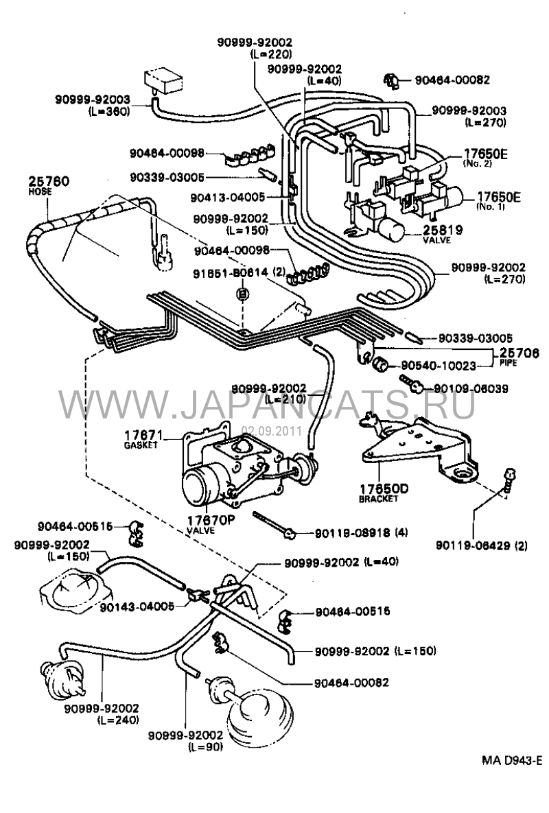

Схематично и понятно нарисовано на сайте http://www.japancats.ru

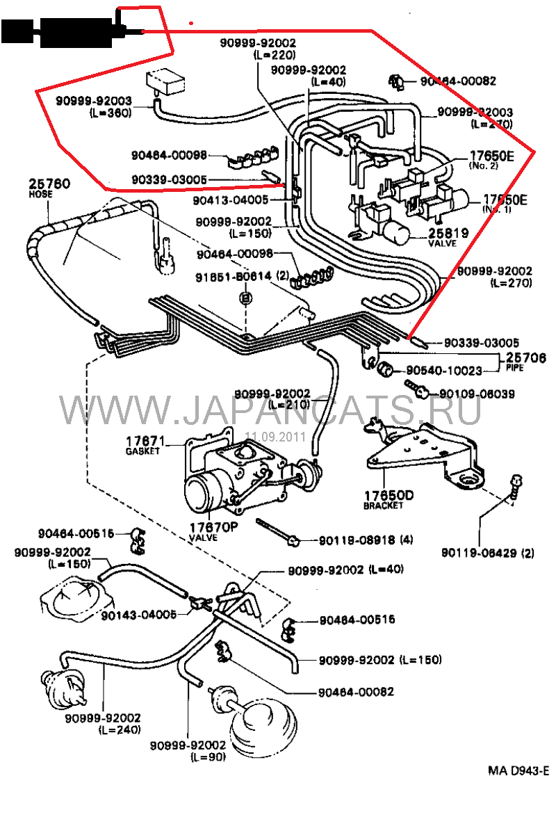

Вот на Vista cv30 vr hardtop, может ещё соленоид сдохнуть проверь сразу.
Комментарий к файлу: Трубки вакуума
CImage.png [ 220.19 КБ | Просмотров: 15364 ]

Соленоиды клапанов они на рисунке под номерами 17650E и 25819 проверь на обрыв обмоток. Отвечают они за распределение включения вакуумных линий, для корректора по надуву, повышение холостого хода и передвижение заслонки интеркуллера помоему, включение клапана ЕГР.

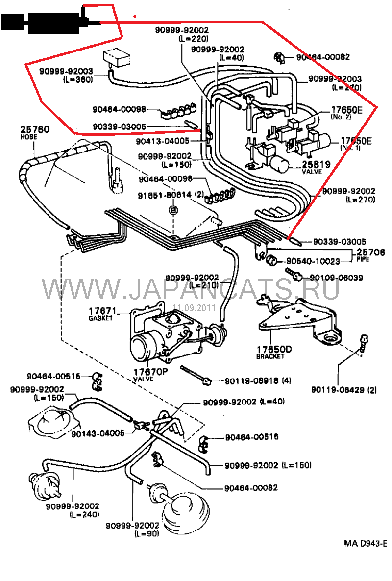

Блин нагло наврал, книгу старую забрали, а в новой нету почему то как эти клапаны проверять. Схема по проводке тоже в старой книге была, я сам отдельно искал и в неё вклеил. По сути клапан повышения оборотов работает только при включении кондиционера, может блок кондиционера у тебя моросит.
Клапана проверяются в принципе просто нужны два провода, чтобы дотягивались до аккумулятора подсоединяешь их к клапану и дуешь в центральный патрубок должен воздух выходить из одного бокового патрубка, потом подашь напряжение на катушку клапана и опят подуй в центральный патрубок воздух должен пойти из противоположного патрубка.
Добавлено спустя 35 минут 42 секунды:
Вот откорректированная схема, сейчас полез под капот и увидел 4-й клапан вакуумный, вот он как раз и отвечает за повышение холостого хода. Сделай фото
своих клапанов и исполнительных узлов, где то реально тебе напутали разберёмся.
вакуум.png [ 249.63 КБ | Просмотров: 15326 ]

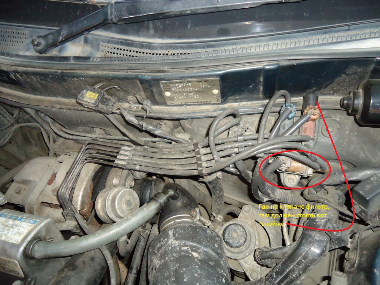

Ок, сегодня сфотаю...
Добавлено спустя 12 часов 12 минут 58 секунд:
http://fotki.yandex.ru/users/hurep123/v ... 231?page=0
http://fotki.yandex.ru/users/hurep123/v ... 32/?page=0
http://fotki.yandex.ru/users/hurep123/v ... 34/?page=0
Болта нет - это сделано специально, т.к. с ним машина с ума сходит! :suicide:
И кстати на последней фото видно потек масла это к паралельной теме относится, мне постоветовали отвести сапун отдельно и тогда уже будет точно видно от чего там масло...

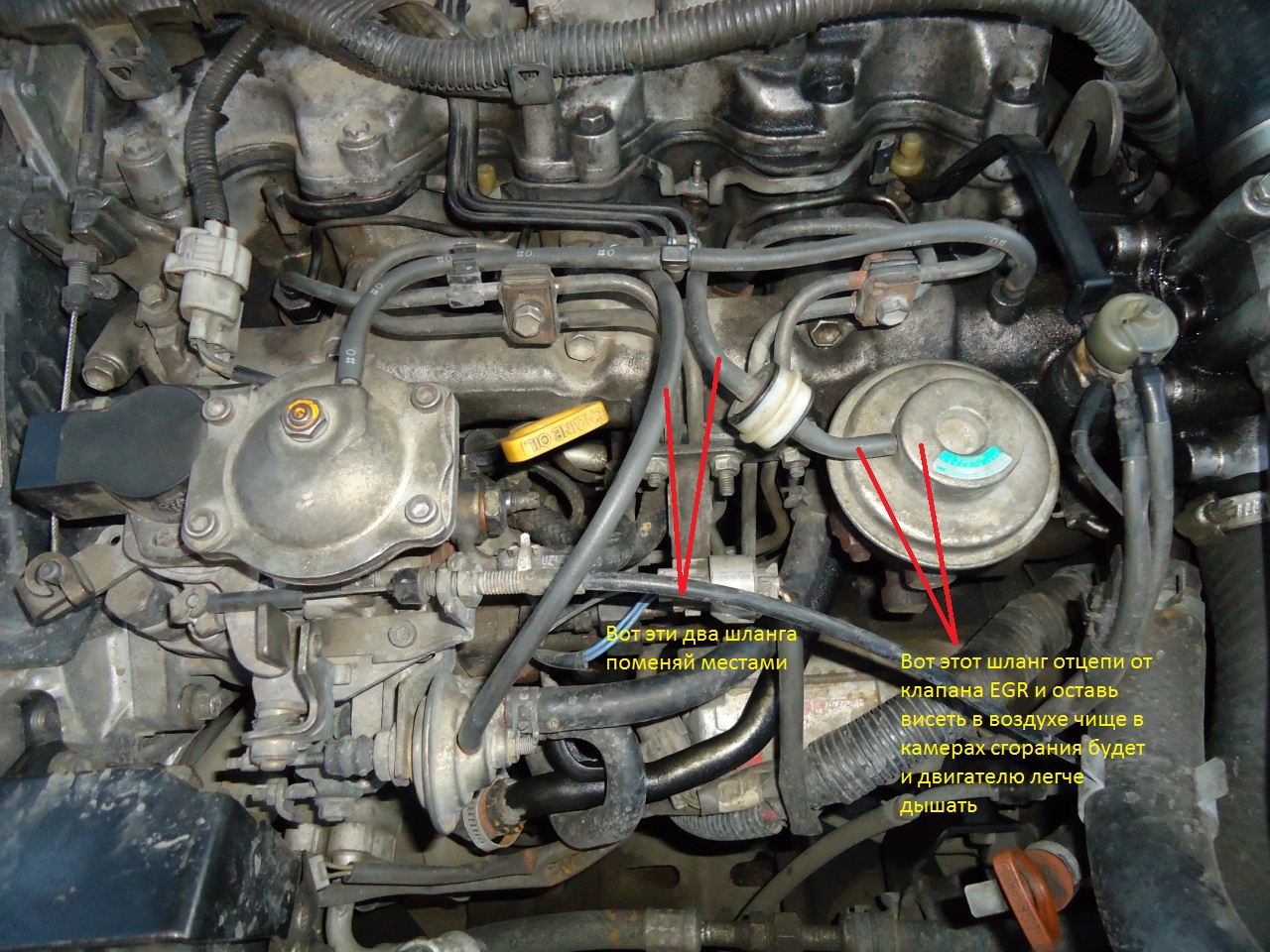

Вот в одном месте накосячили переставишь и всё заработает, EGR желательно заглушить но можно и клапан без вакуума оставить тогда он открываться не будет. Турбину меняй она даже по фотам видно что мёртвая. На одном клапане не увидел фильтра поставь, а то грязь в вакуумник будет лететь.
0_6715a_9be51aad_orig.jpeg [ 497.55 КБ | Просмотров: 15291 ]
0_67157_888391e_orig.jpeg [ 485.58 КБ | Просмотров: 15291 ]
